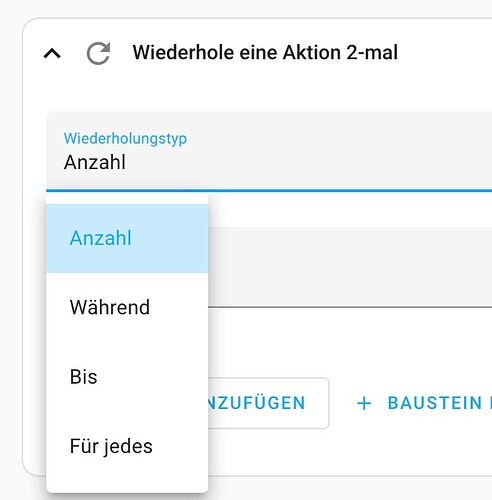

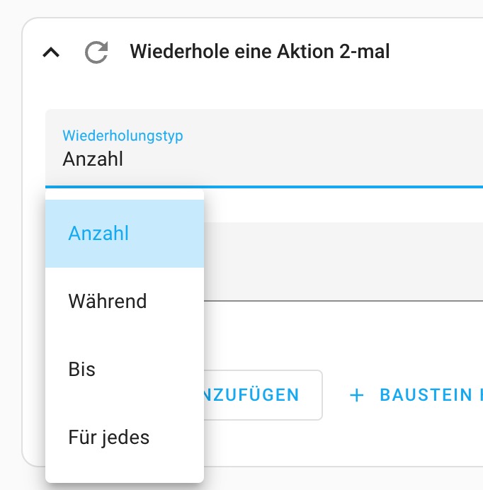

Da kann doch alternativ auch der „Wiederholen“-Baustein („bis“-Option) in den Dann-Aktionen genutzt werden. Habe so meine Kühlschranktür überwacht. Nach 30 Sekunden offen erinnert Alexa alle 15 Sekunden, die Tür zu schließen. :grinning:
Wenn die Abstände zwischen den Notifys immer die selben sein sollen klar. Gibt ja eh meist mehrere Varianten wie man zum Ziel kommt. Das schöne bei den Alerts ist z.b., dass man die Intervalle bequem variieren kann.
