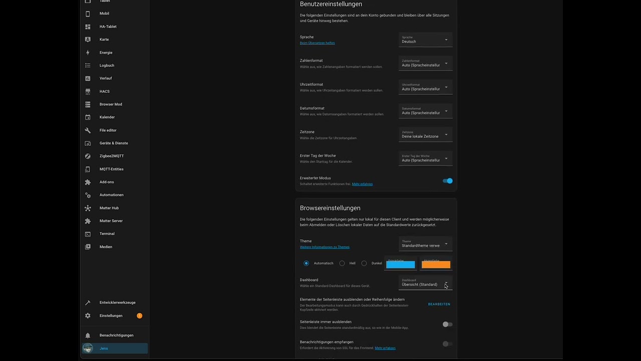

Beim öffnen der App schnell auf ein anderes Dashbord wechseln und dann in den Einstellungen/Dashboard ein anderes als Standard einstellen.
Dann ist alles gut, habe das an IPad Air, sowie IPhone 11 und 13
Oder unten Links auf den Benutzer und dann über die Einstellung, musst ziemlich weit runter scrollen und da dein Start Dashboard einstellen.
Das einfach über die App auf dem Handy.
