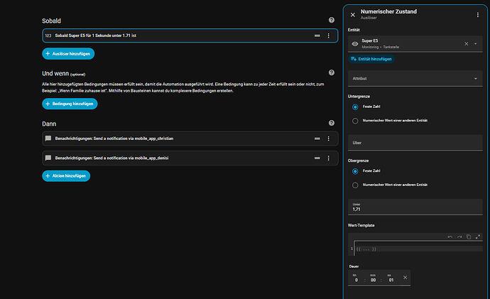

Ich möchte eine Automatiesierung mir zusammen basteln die mich benachrichtigt, wenn das Benzin in meiner umgebung günstig ist.
ich lasse es mir auch schon im Home Assistant anzeigen, das ist auch alles fein aber er wirft mir keine Benachrrichtigung raus.
Wenn ich es Manuell ausführe bekomme ich eine Benachrichtigung aufs Handy.. was mache ich falsch
Braucht die Automatiesierung einen trigger .. ??? zb. Jede Minute Jede Stunde ..??
Hi, ja genau du hast es schon richtig erfasst, als Trigger z.B. jede Stunde prüfen lassen und unter Bedingungen dann den jetzigen Trigger einfügen (also wenn Preis unter 1,71€ liegt).
Auf die Weise wird dann jede Stunde geprüft ob der Preis unter 1,71€ liegt und bekommst im Anschluss deine Benachrichtigung.
hab es mir gedacht hab es drei mal pro Tag eingerichtet sonnst ist das zu viel :wink:
Grüße und ein schönes Wochende …
