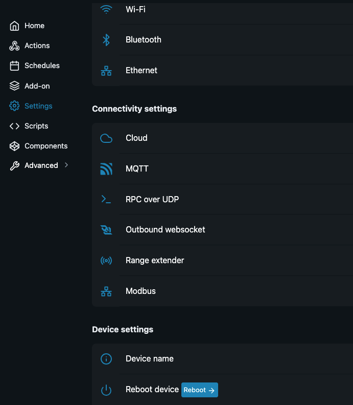

Geht die WebUi vom Shelly denn auf?
Integration Shelly hast du mal neu gestartet?
die webui ist erreichbar und liefert auch korrekte daten.

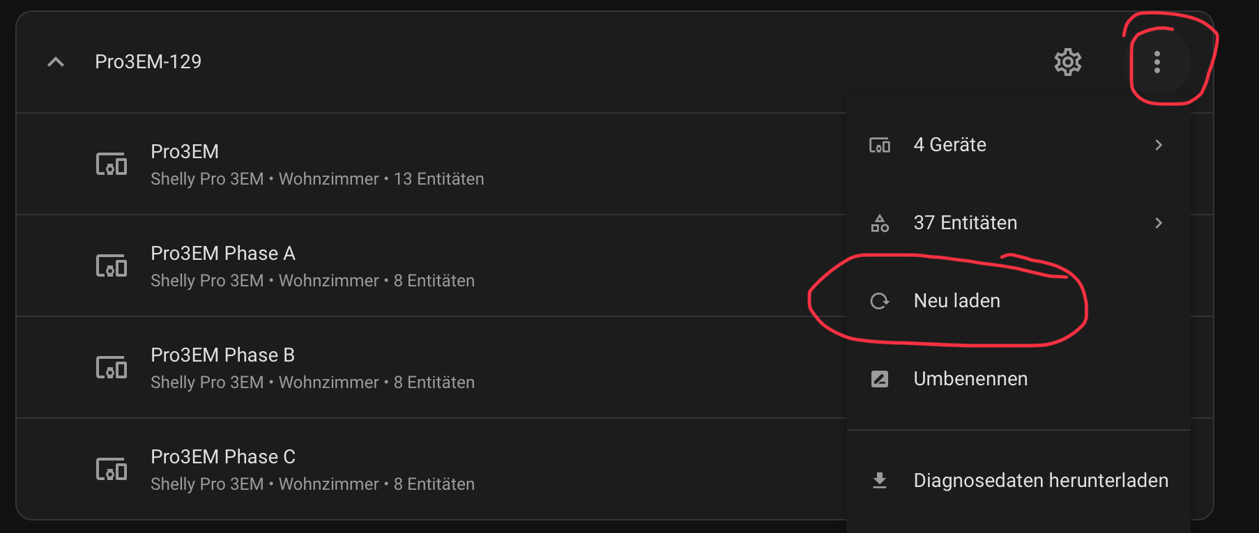

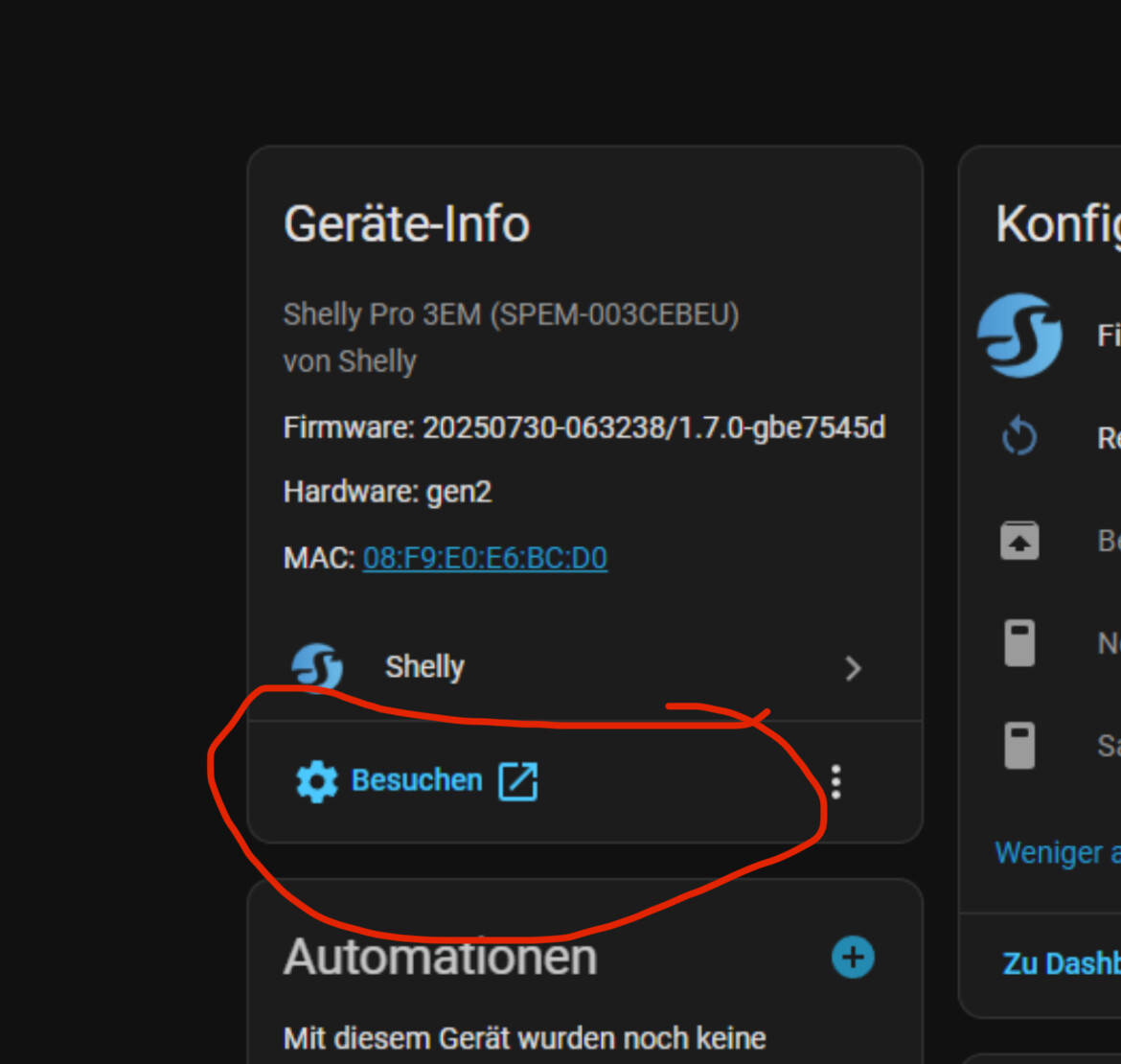

klingt jetzt vielleicht blöd aber ich finde den neustarten knopf für die integration nicht
In deinem Fall über die WebUi
Settings - Device settings
So starte ich den shelly neu aber nicht die integration von home assistant
Der growatt speicher bekommt jedenfalls die richtigen daten nurm im HA steht alles auf 0

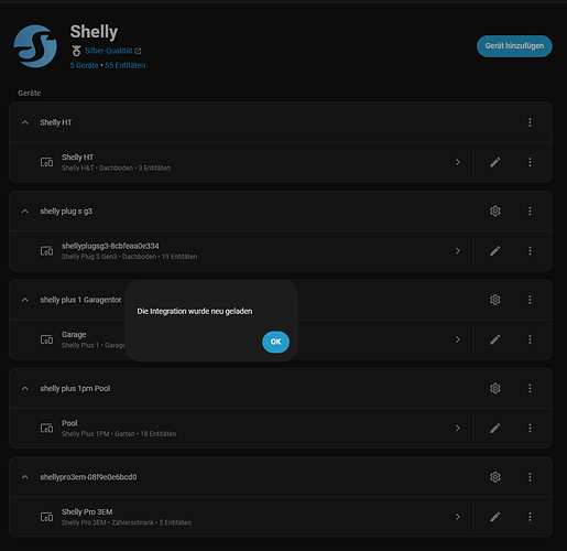

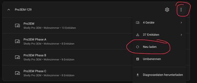

Hier in der Shelly Integration
Wenn das nicht geht, an gleicher Stelle Löschen
HA neu starten
Pro 3EM wieder einbinden

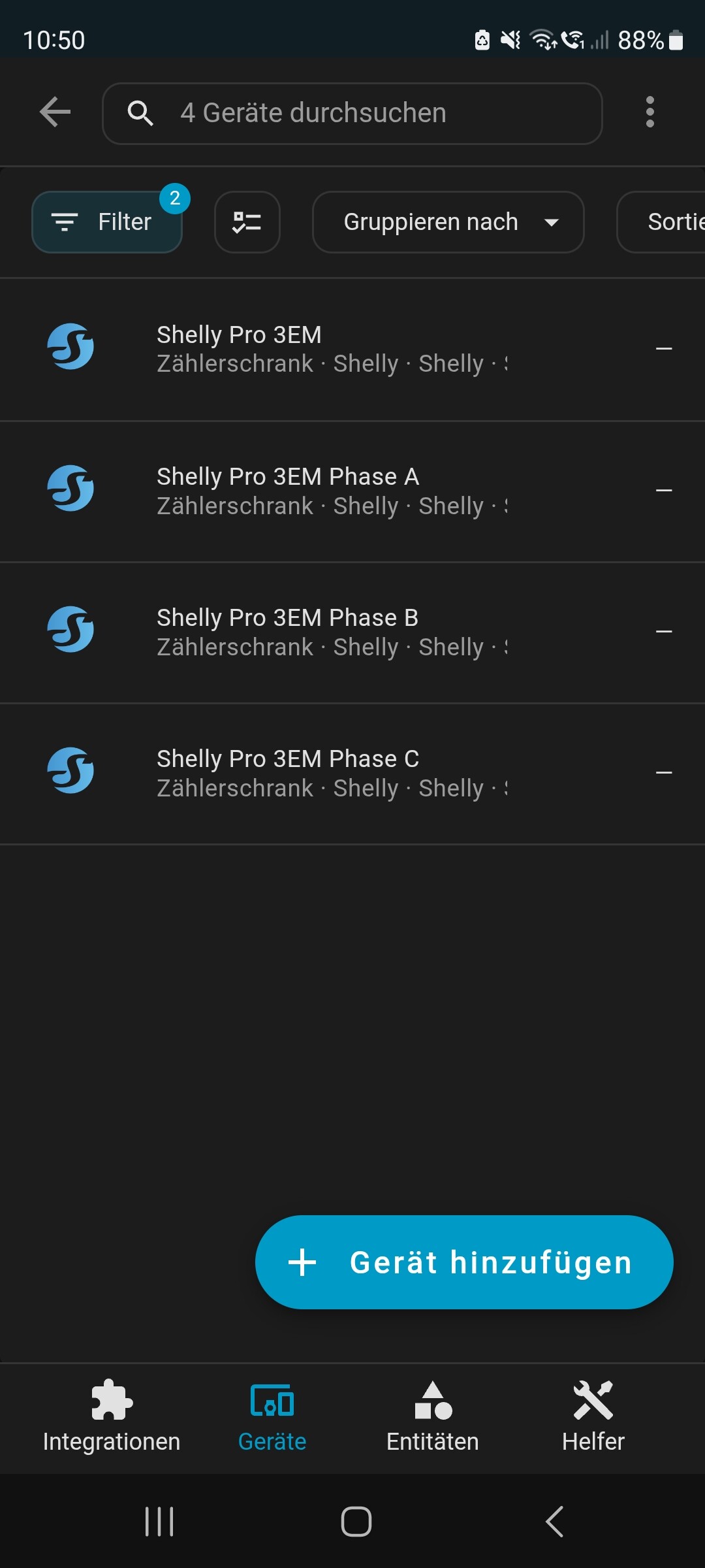

ach so dann Geräte und Dienste und auf Shelly aber nicht auf die x Geräte sondern wirklich auf Shelly. Den Rest hat @Dreckfresse gezeigt

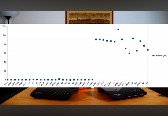

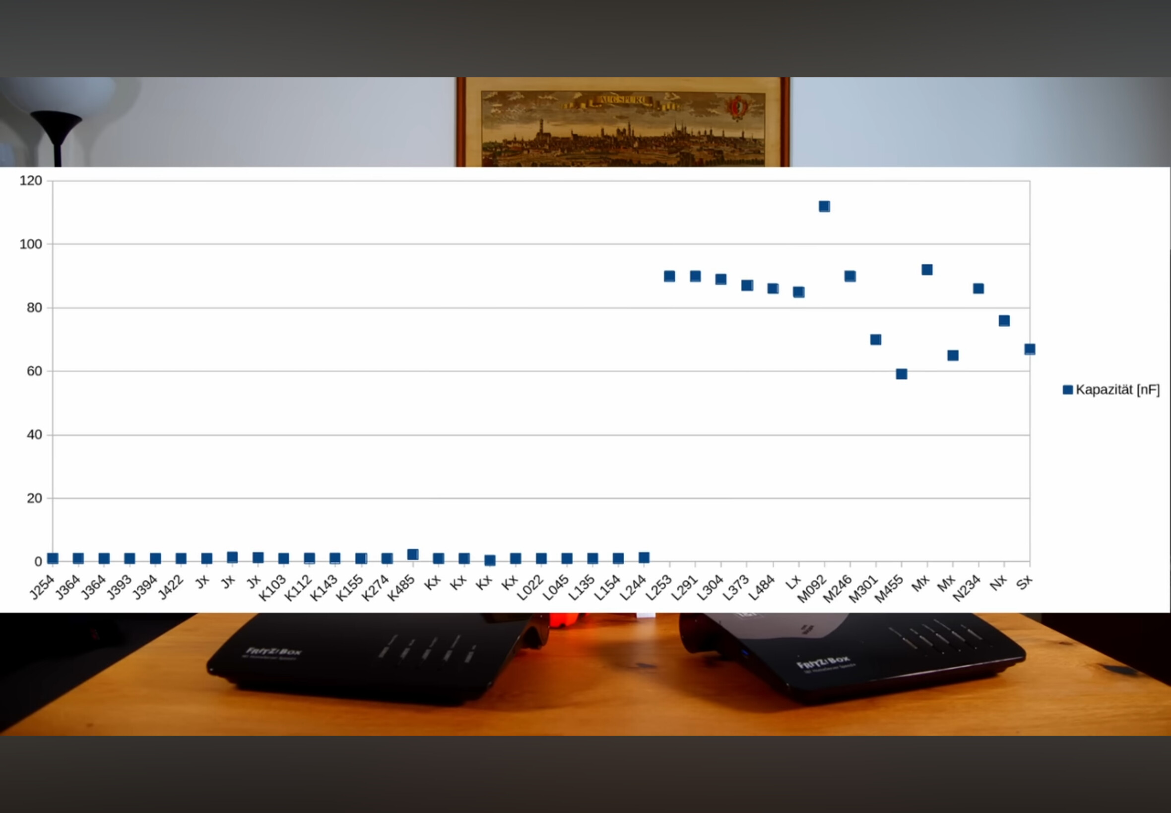

Glaube es fast nicht, es gibt sehr viele Meldungen von der 7590 das das 2,4 GHz Band ausfällt (Netz ist voll davon)
Der Pro 3EM speichert die Daten erst einmal intern und wenn er wieder Verbindung zur Cloud hat werden diese übermittelt, das wäre eine Erklärung das die Daten dort passen
Recherchiere im Netz ob deine FB betroffen sein könnte
bzw. Ich habe gerade noch ein Screenshot gefunden
Also ich kriege ständig live daten vom shelly, von daher denke ich nicht, dass es am 2,4ghz netz liegt.
Es sind auch noch andere shellys und der growatt speicher (welcher ja erfolgreich mit dem pro 3em kommuniziert) im gleichen funknetz die keine mucken machen.
