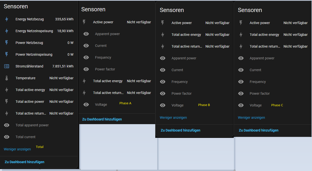

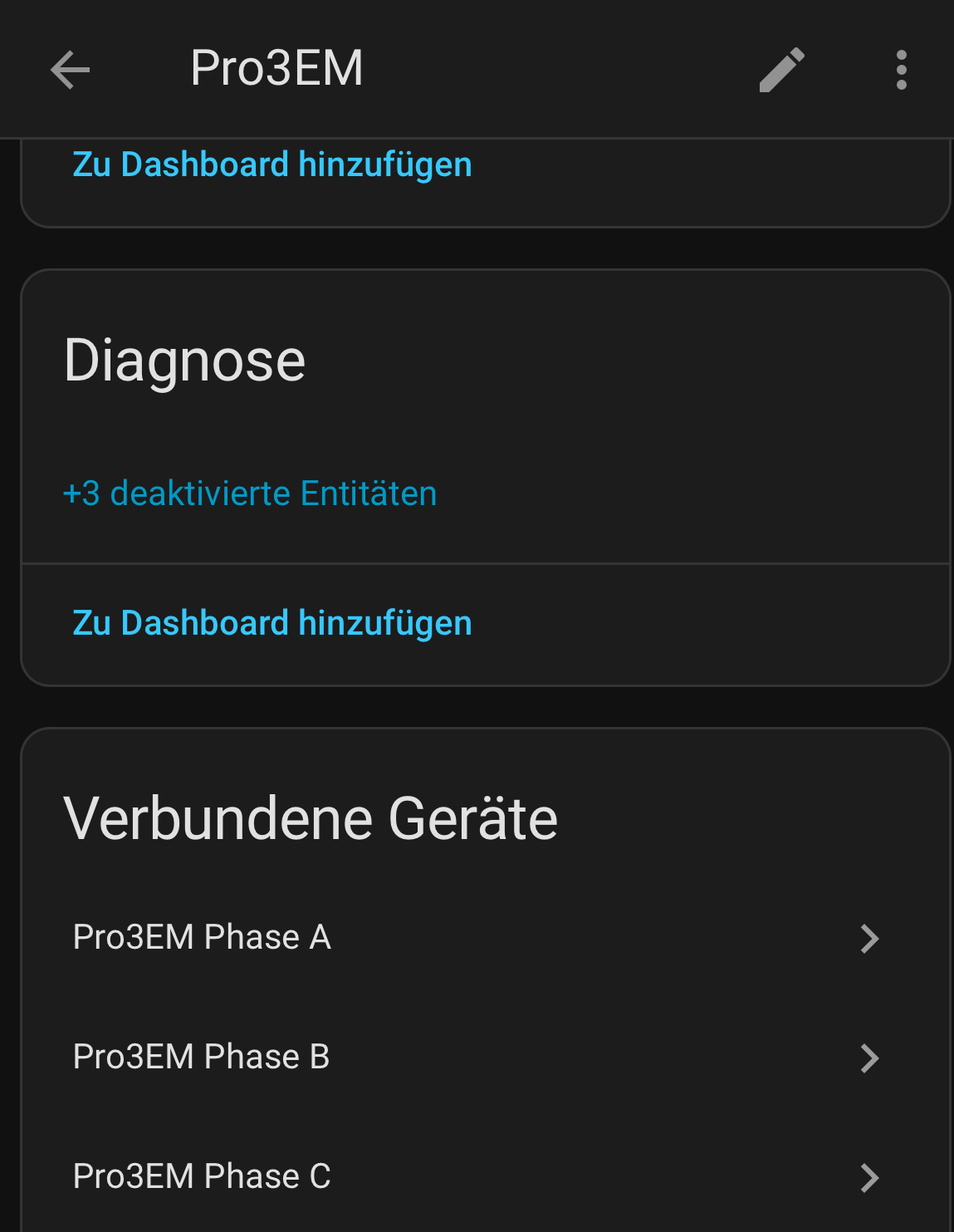

Problem war allerdings, dass sich der Pro 3EM bei der neuen Installation in 4 Geräte aufgeteilt.
Für jede Phase ein Gerät und noch ein viertes, ich sag mal für alle Phasen summiert.
Im Video von Thomas war das allerdings wie bei meiner ersten Installation nur ein Gerät.
In meinem Energie Dashboard stimmen die Zahlen nicht mit denen von Shelly und Hoymiles überein. Ich gehe mal davon aus, dass die Shelly und Hoymiles Daten aber richtig sind und denke, dass das Problem bei den Helfern liegt.

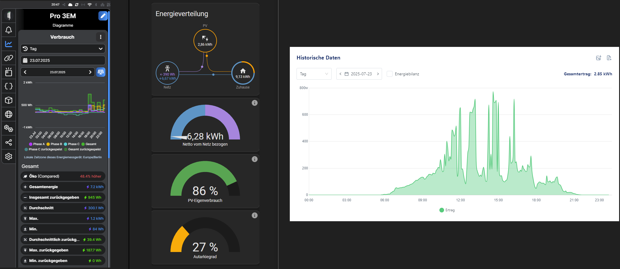

Hier ein paar Bilder vom 23.07.
Wenn ich die Werte zusammen rechne
(Shelly) 7,2 kWh vom Netz bezogen + 2,85 kWh vom Balkonkraftwerk - 0,945 kWh eingespeist macht 9,105 kWh gesamt
Der Wert vom BKW stimmt ja ungefähr aber der Netzbezug ist, denke ich, falsch.
Ich habe ja die 7,2 kWh vom Netz bezogen und 2,86 kWh produziert wovon ich ~ 1 kWh nicht verbraucht habe.
Also 10,06kWh verbraucht und 1 kWh nicht verbraucht, aber die eine kWh dürfte ja nicht vom Gesamtverbrauch abgezogen werden.
Gibts hier evtl. einen Saldierungsfehler der durch die 4 Pro 3EM Geräte entstand, weil die Helfer nicht dazu passen?

Seit heute habe ich nur noch 7 entitäten in home assistant beim Pro 3EM.
ist das bei nochjemand so?
Bei mir ist alles OK
Mal neu geladen?
Ja habe alles neu gestartet
der shelly hat sich wohl geupdated gestern war der noch auf 1.6x jetzt auf 1.7.0

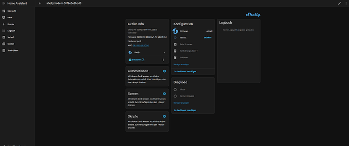

den oberen Screenshot habe ich erstellt nachdem ich ein Backup gemacht und den HA Server neu aufgesetzt hab.
Nachdem das keinen Erfolg hatte habe ich das backup wieder eingespielt was folgendermaßen aussieht
alle anderen Shellies laufen normal
Also normalerweise Updated der Shelly nicht von alleine
Aber ich habe auch die FW 1.7.0 sowie die neuste HA Version und das läuft gut
Starte mal auch den Shelly neu sowie deinen Router
ich habe eben nochmal alles neugestartet
kein effekt
