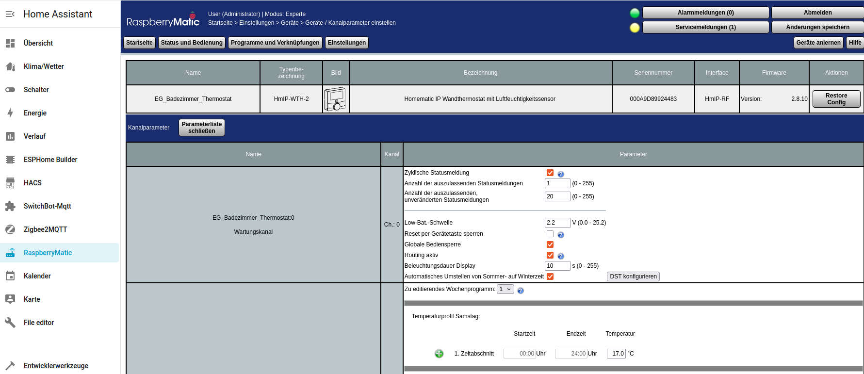

Zumindest wird dort Routing in den Optionen angegeben. Also denke ich, dass es auch funktioniert.
Das würde ich von einem Batteriegerät nicht erwarten.

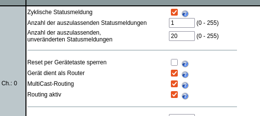

Habe dazu mal recherchiert. Ob es stimmt, sei mal dahingestellt:
Die Checkbox „Routing aktiv“, die in der RaspberryMatic-WebUI bei vielen HmIP-Geräten zu sehen ist (auch bei batteriebetriebenen Sensoren), bedeutet NICHT, dass dieses Gerät selbst Routen kann.
Stattdessen bedeutet dieser Haken, dass das Gerät Routing durch Dritte (also durch echte Router-Geräte wie eine PSM oder einen HAP) zulässt und davon profitiert.
Eine sinnvolle Funktion! Danke für die Aufklärung. Ich habe drei Schaltsteckdosen, bei denen sieht die Option auch anders aus.
