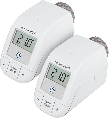

In unserem Haus ist seit Jahren erfolgreich Homematic IP im Einsatz.
Da gibt es Basic-Sets
https://amzn.eu/d/iUe7yk8
https://amzn.eu/d/f2TOyYv
oder Einzelgeräte
https://amzn.eu/d/agRZwm9
Das Hauptmotiv für diese Lösung ist für mich, nicht in absolute Abhängigkeit von Home Assistant zu geraten.
Das Homematic-System kann auch ohne Home Assistant, autark und voll funktionsfähig arbeiten..
Mit der Home Assistant Integration gewinnt man natürlich einiges an Möglichkeiten und Komfort, nicht zuletzt durch die Anwendung der „Better Thermostat“ Integration.

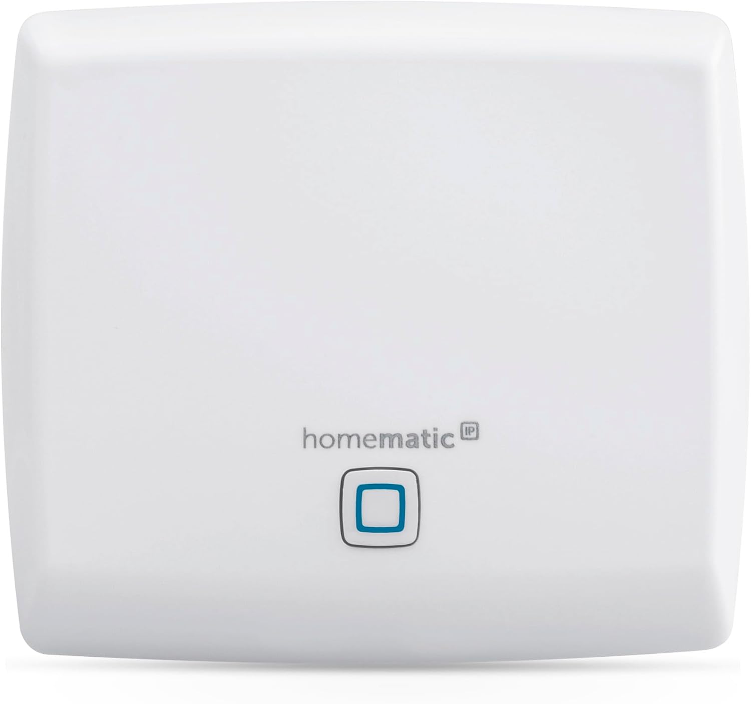

Es ist kein direkter Nachteil von HA abhängig zu sein, aber wenn mir der HA-Server „abraucht“ oder nur sein Netzteil, stehen die Thermostate ziemlich dumm da und ich habe in der Zeit keine Bedien- bzw. Befehlsschnittstelle, außer die Tasten an den Thermostaten.
So wie es jetzt bei mir läuft, habe ich die Access Points. Auf diese kann ich per Handy-APP oder Alexa Sprachbefehl zugreifen, auch ganz ohne HA.
