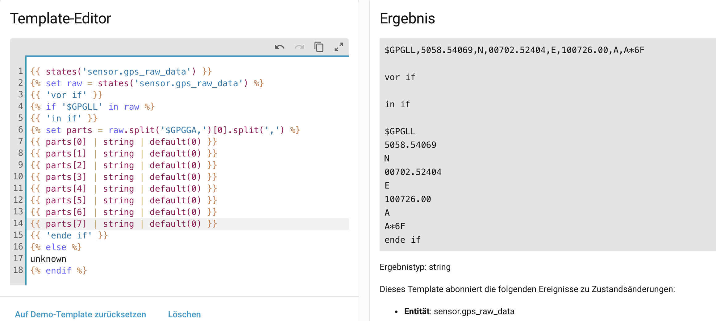

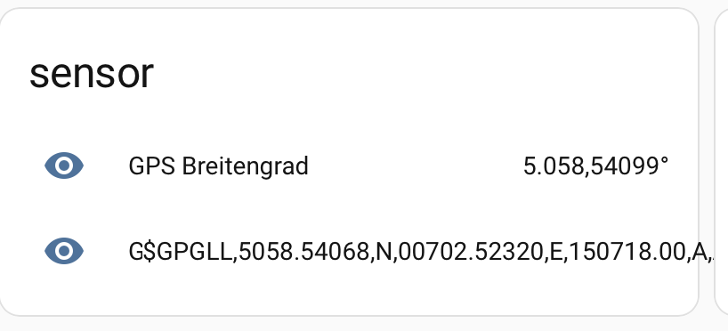

Jetzt kapier ich garnichts mehr.
Hab das Script in die configuration.yaml 1:1 hineinkopiert.

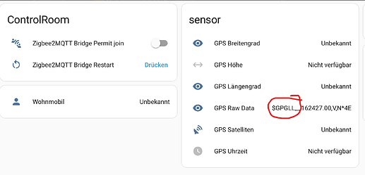

Jetzt zeigt der RAW Stream nur noch $GPGLL an.
Du müsstest schon etwas genauer werden. Welches Script, dass hier sind Sensoren die etwas auslesen und wie schaut deine configuration.yaml jetzt aus, kommt es dort zu Fehlern? Hast du einen Neustart von HA durchgeführt, nachdem du das hineinkopiert hast. Was sagt die Konfigurationsprüfung beim Neustart von HA?. Bei der Einrückung in der configuration.yaml kommt es immer schnell zu Fehlern, daher meine Fragen.

Prüfung OK, Neustart durchgeführt.
Ok, die Einrückung in der config.yaml sieht gut aus. Die ist ja wirklich noch leer, da sollten also keine Problem auftreten.
Das eigentliche Problem ist, dass dein NMEA-Satz anscheinend in GPGLL geparst ist. In den beiden gezeigten Bespielen wird allerdings GPGGA verwendet und nicht GPGLL. GPGGA hattest du auch ganz oben in deinem ersten Beispiel.
Die Sensoren müssen daher umgeschrieben werden und eventuell kannst du nachdem das GPS ein Fix hat, auch über GPGGA die Höhe auslesen. Versuche es mal so.

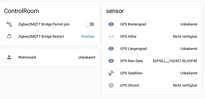

Ich geb so langsam auf.
Hab nochmal die ganze Konfiguration zurück gesetzt und die GPS-Maus auf einen anderen USB-Port gesteckt.
Danach in die configuration.yaml Ein einfaches Script geschrieben.
sensor:
  - platform: serial
    name: "GPS Raw Data"
    serial_port: /dev/ttyACM0
    baudrate: 4800
template:
  - sensor:
      - name: GPS Höhe
        unit_of_measurement: "m"
        device_class: distance
        state: >
          {% set raw = states('sensor.gps_raw_data') %}
          {% if '$GPGGA' in raw %}
            {% set parts = raw.split('$GPGGA,')[1].split(',') %}
            {{ parts[8] | float | default(0) }}
          {% else %}
            unknown
          {% endif %}

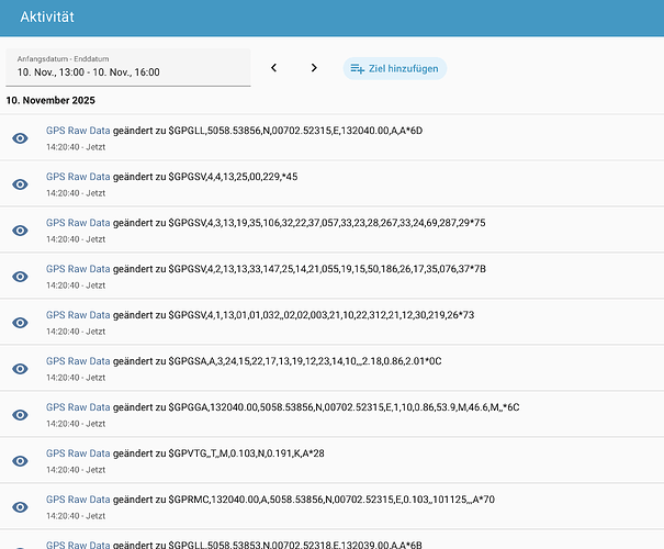

Entität GPS Höhe wird angelegt und enthält den Wert 61,2 m.
Danach Längengrad identisch abgefragt, es kommen aber keine Werte.
In den Aktionen kann ich auch sehen, das GPGGA die richtigen Werte enthält, aber sie werden nicht in parts[2] und parts [8] geschrieben.

Ich glaube, das sind immer die falschen parts.
Dieses Script liefert zum ersten Mal einen Koordinaten-Wert:
template:
  - sensor:
      - name: GPS Breitengrad
        unit_of_measurement: "°"
        state: >
            {{ parts[1] | float | default(0) }}
          {% else %}
            unknown
          {% endif %}
Wenn ich von deinem
$GPGGA,132040.00,5058.53856,N,00702.52315,E,1,10,0.86,53.9,M,46.6,M,,*6C
ausgehe sollte das mit meinem Beispiel eigentlich passen? Muss ich mir später noch mal in Ruhe anschauen!
Hast du denn mein Beispiel oben mal direkt probiert?
Bis auf die Umwandlung durch | float hat sich im Codebeispiel zu unseren oben gezeigten Beispielen doch nichts geändert?
Mit den Parts musst dann ein wenig testen. Hier nochmal eine Liste der Aufteilung. Der erste Part beginnt dann mit der UTC-Zeit. Also von dort aus zählen. Da HA aber bei 0 anfängt zu zählen ist die UTC zeit nicht Part1 sondern Part0. Part 1 wäre damit Breitengrad, Part 5 der Längengrad und Part 8 die Höhe.
Der Code von @Dr.Big sollte daher die passenden Parts ausgewählt haben. Hast du den schon getestet, wie er fragte?

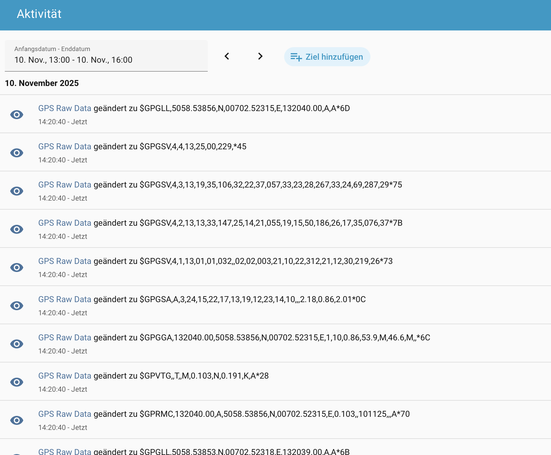

Ja, hab ich getestet.
Ich mach jetzt trial and error, aber so richtig verstehe ich den NMEA-Datensatz nicht.
Werden da nicht nacheinander die Datensätze GPGLL, GPRMC, GPGGA, usw. nacheinander geschickt?
Ich muss doch nur so lange abfragen, bis der String mit GPGGA kommt.
Danach werte ich die Felder aus.
Ich frage aber GPGLL ab und werte dann GPGGA aus, der aber nur die Datensätze von GPGLL enthält. Wenn ich „if ‚$GPGGA‘ in raw“ abfrage kommt nämlich kein Ergebnis.:thinking:
