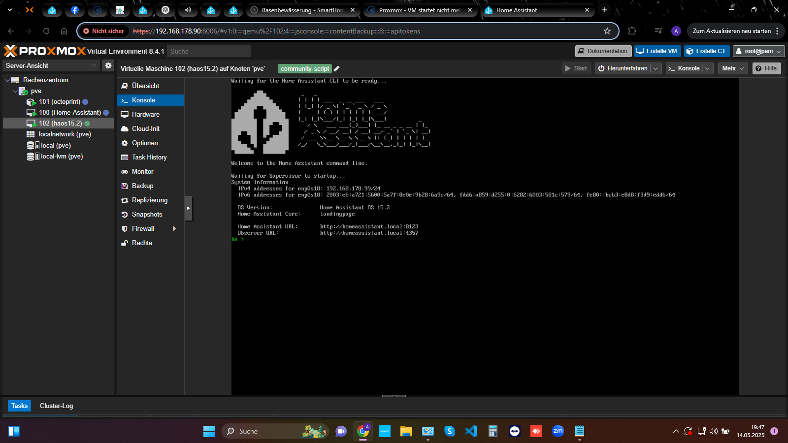

Hallo, ich habe ein Problem.

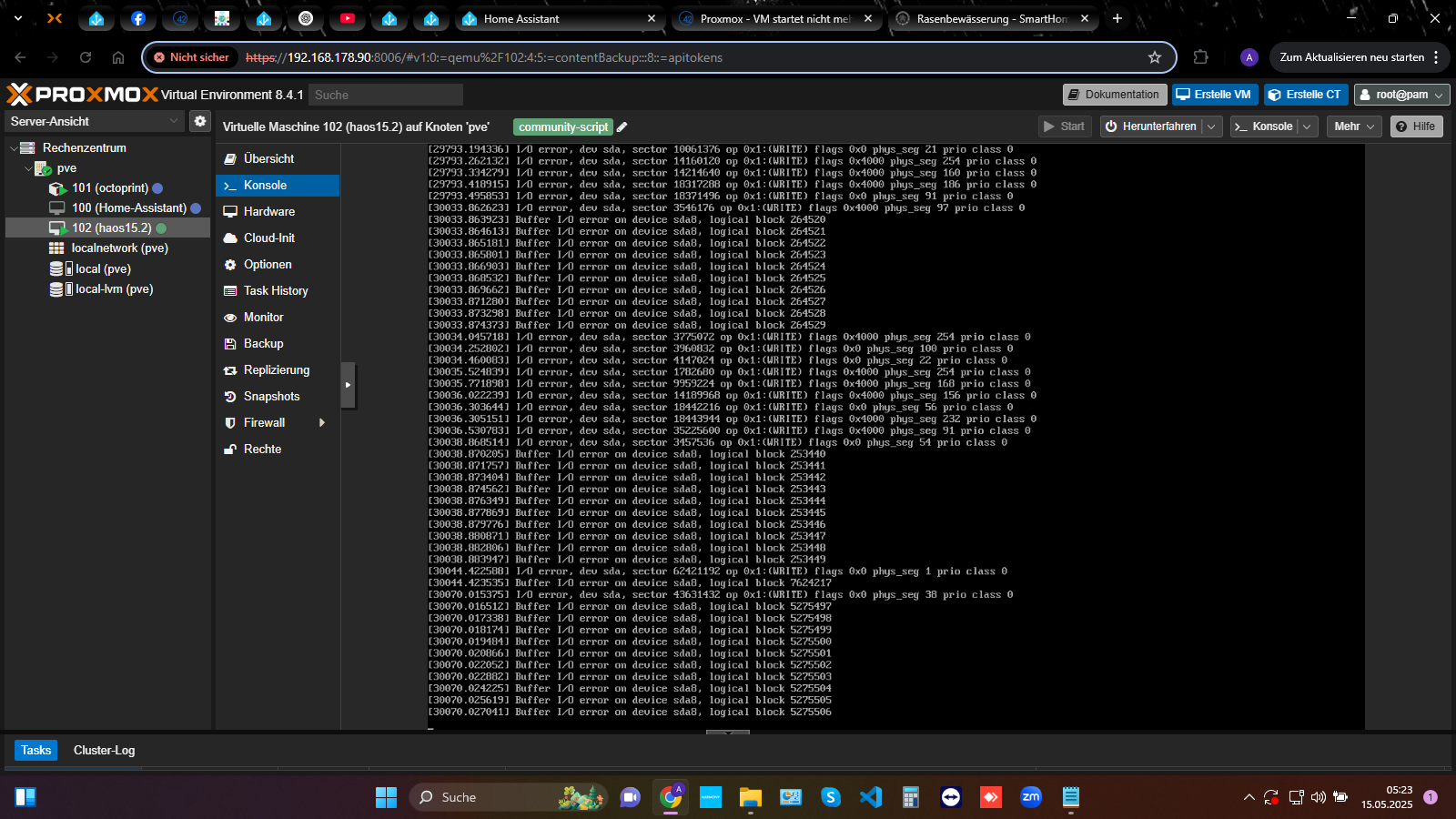

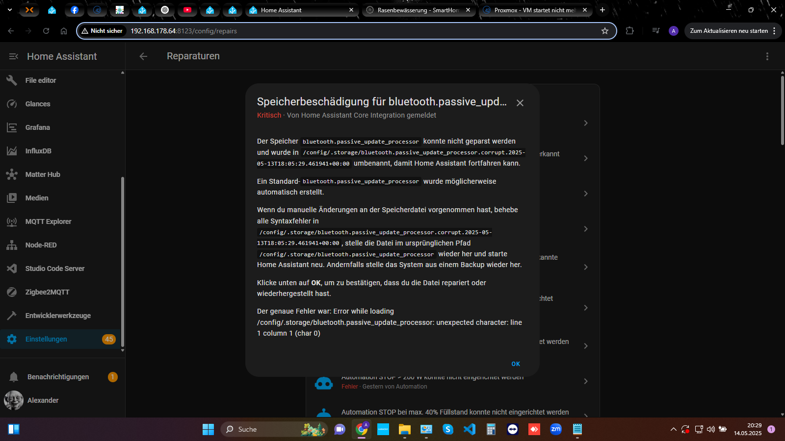

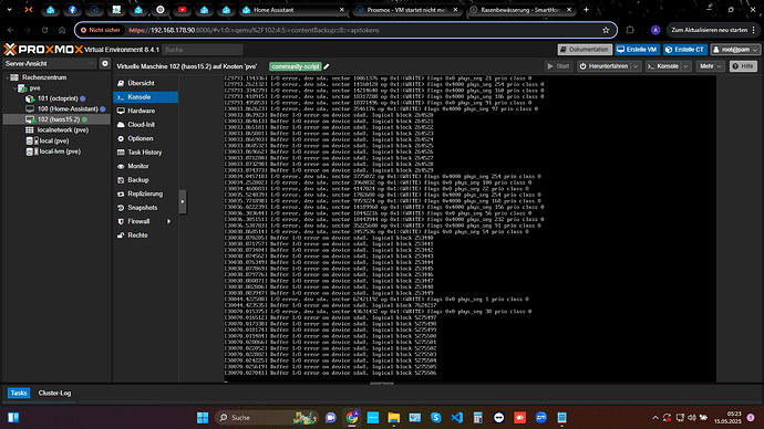

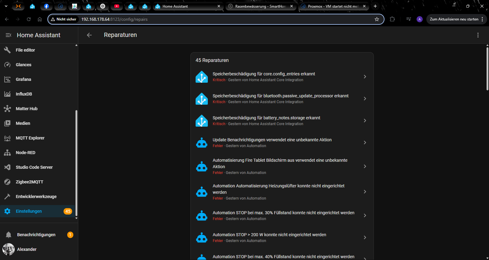

Seit Montag Abend läuft mein HA über Proxmox nicht mehr.

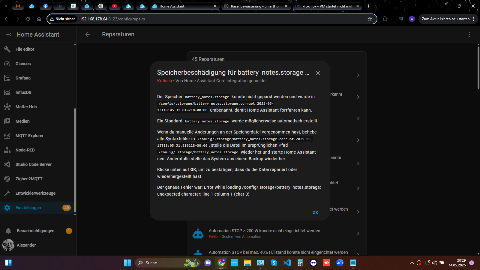

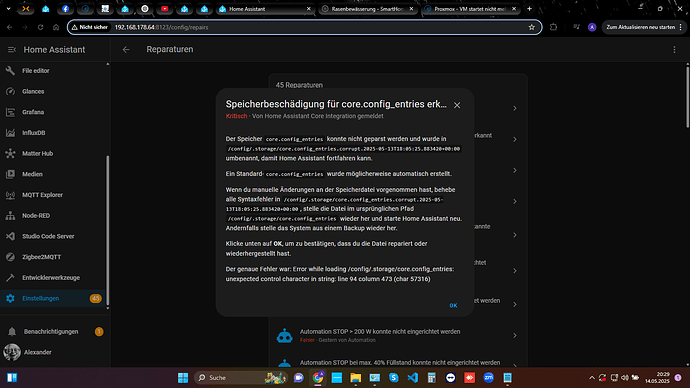

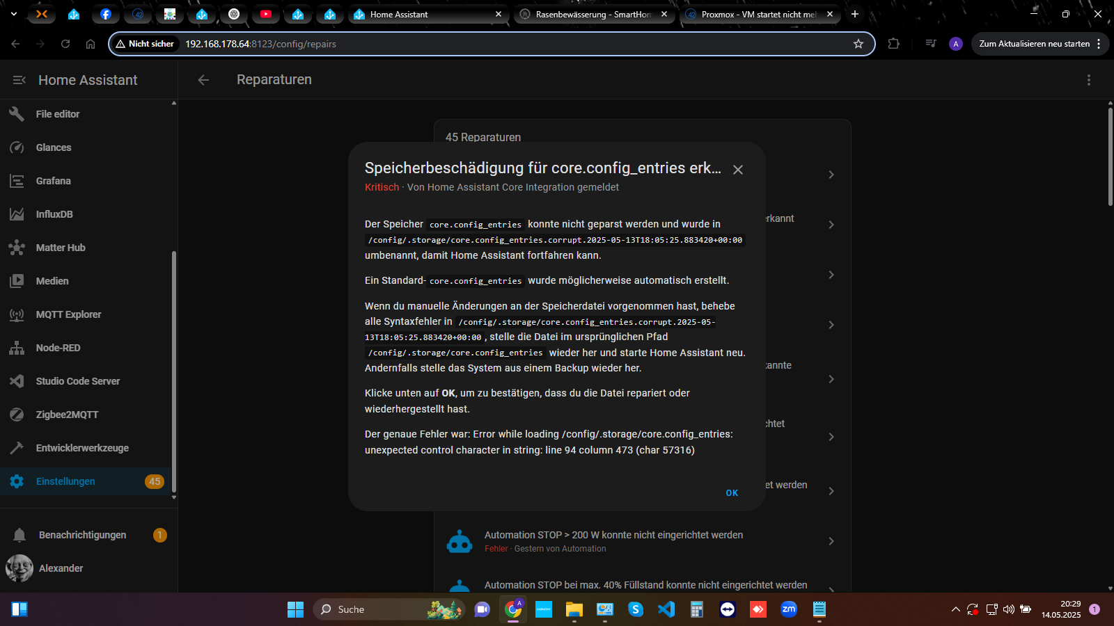

Jetzt habe ich gestern Abend es irgendwie hinbekommen, dass ich wieder auf mein HA zugreifen kann, aber leider fehlt einiges, zum Beispiel alle meine Addons.

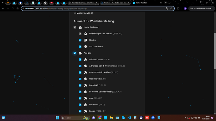

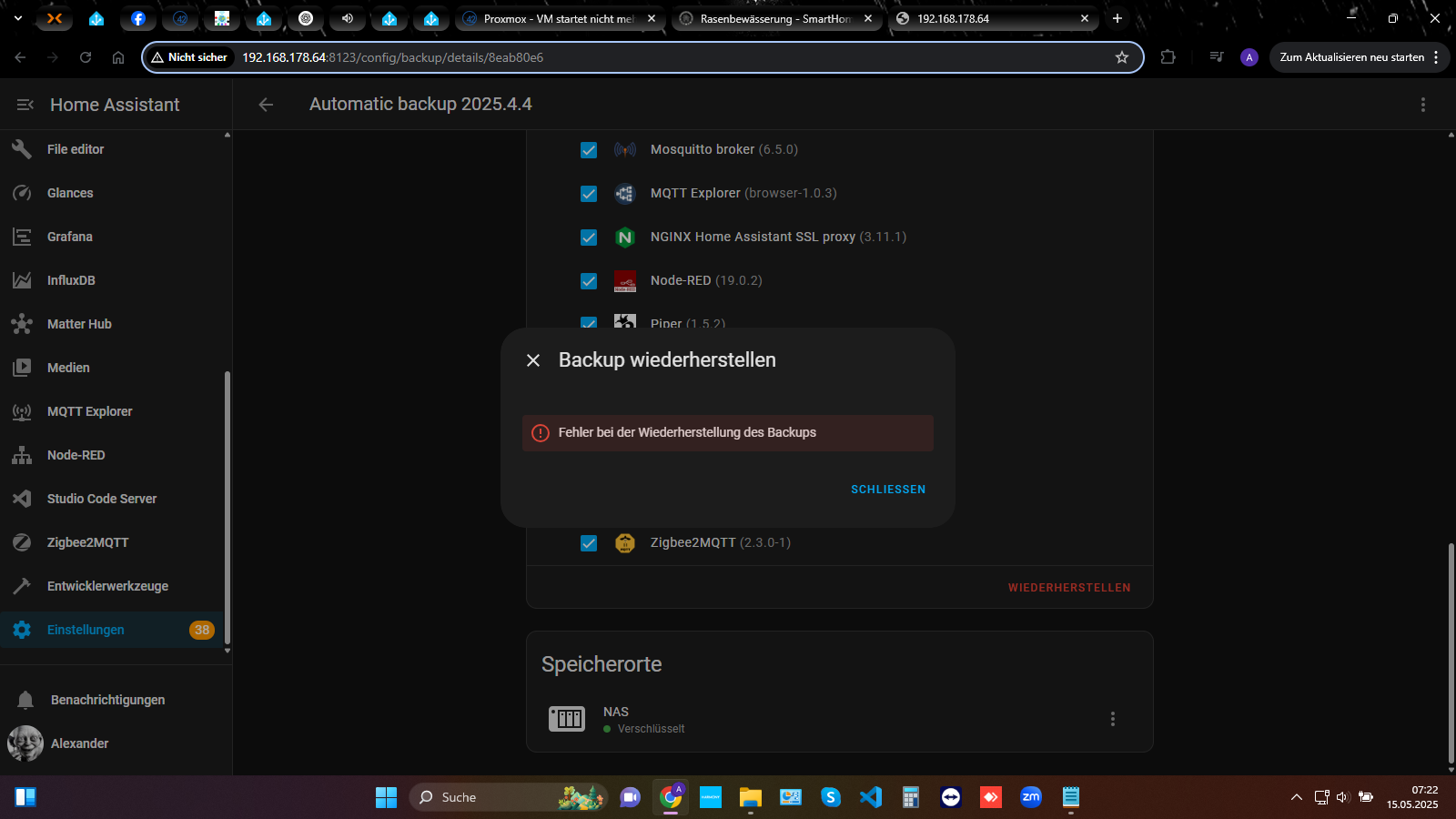

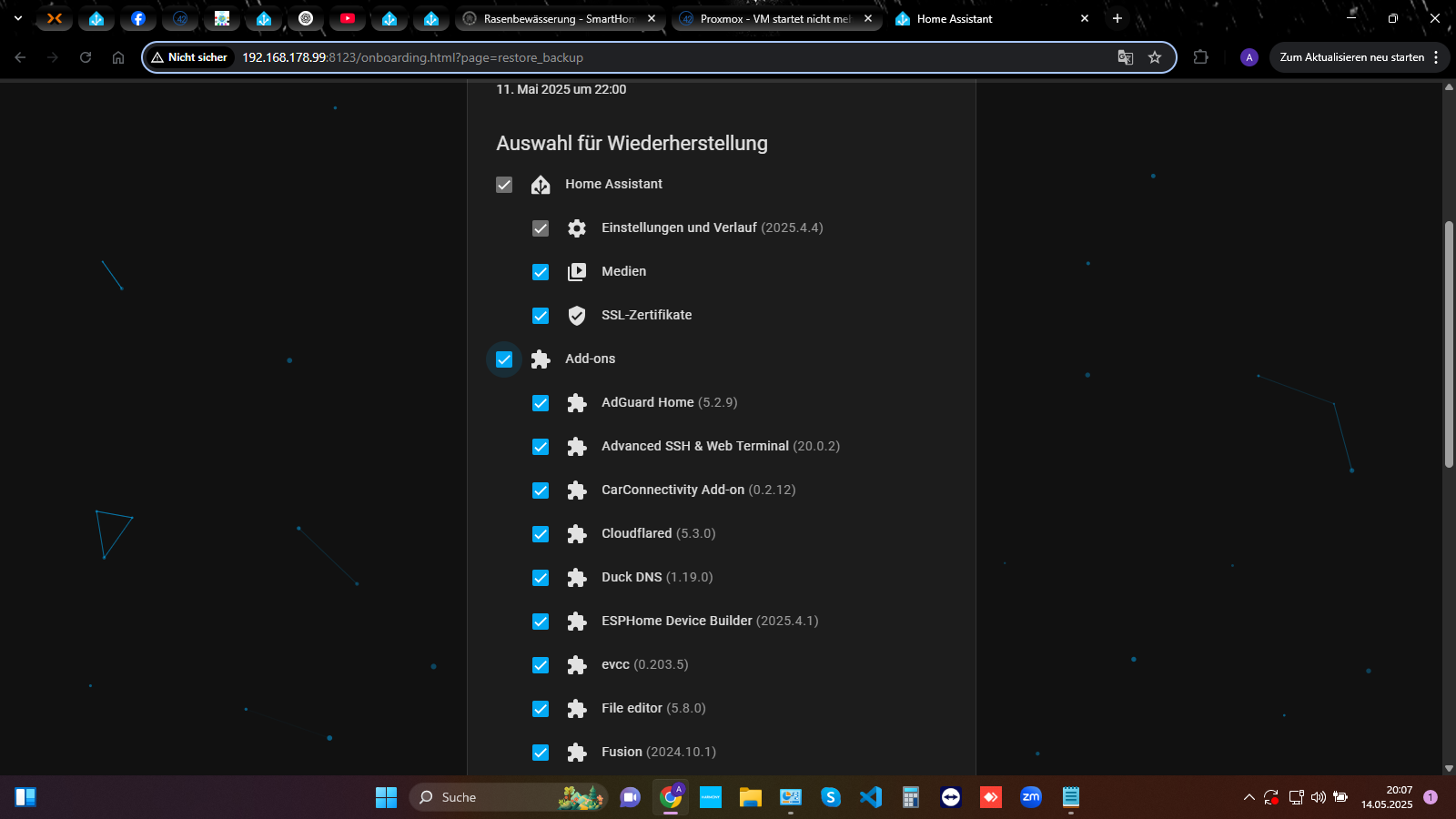

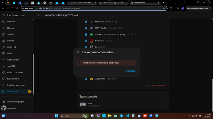

Wenn ich ein Backup aufspielen möchte, ist es nach 1 Stunde immer fehlgeschlagen, kann mir jemand dabei helfen?

Welches Backup spielst du zurück? Das man in Proxmox machen kann oder das du in HA machst?
Aus dem HA

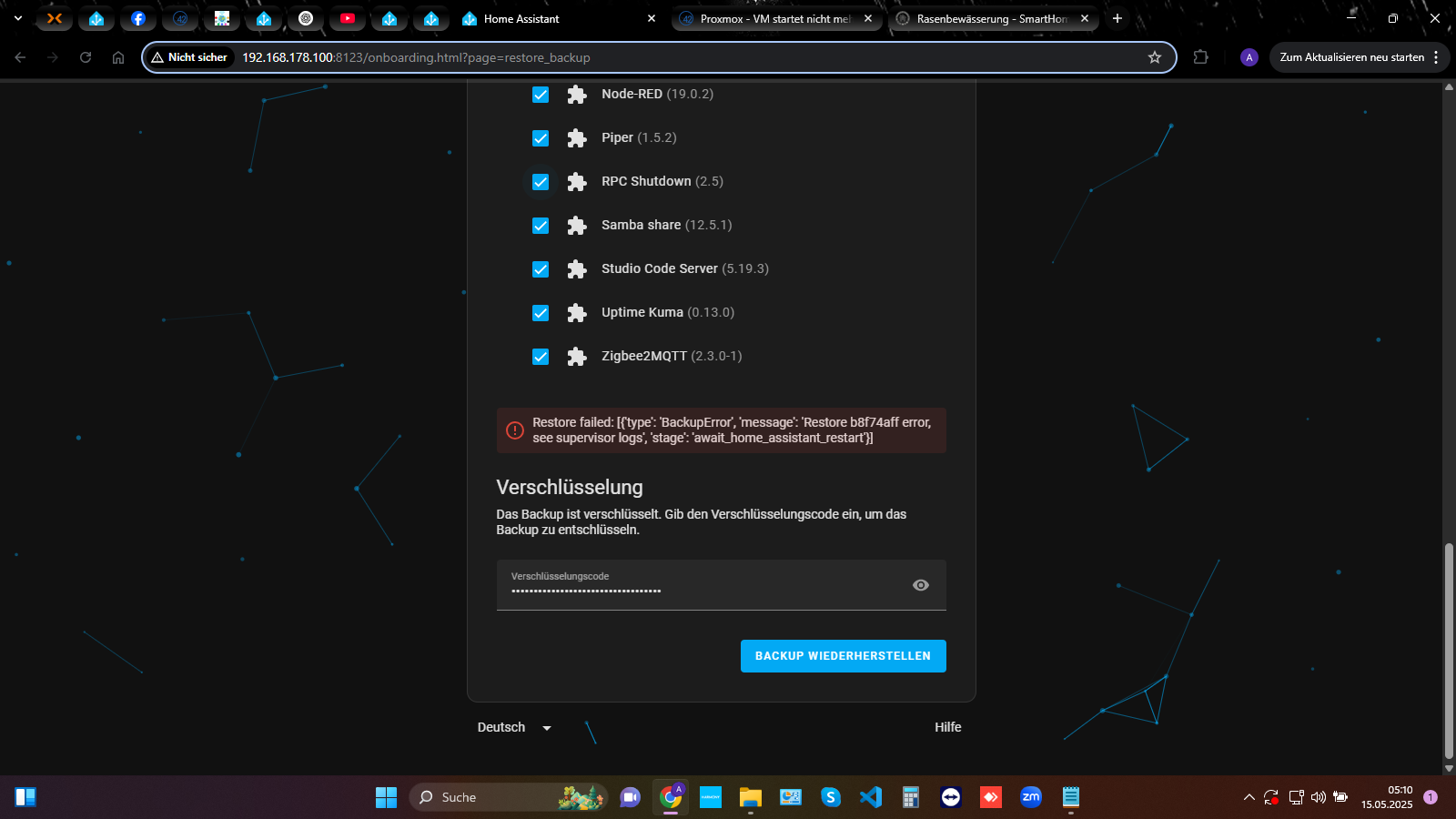

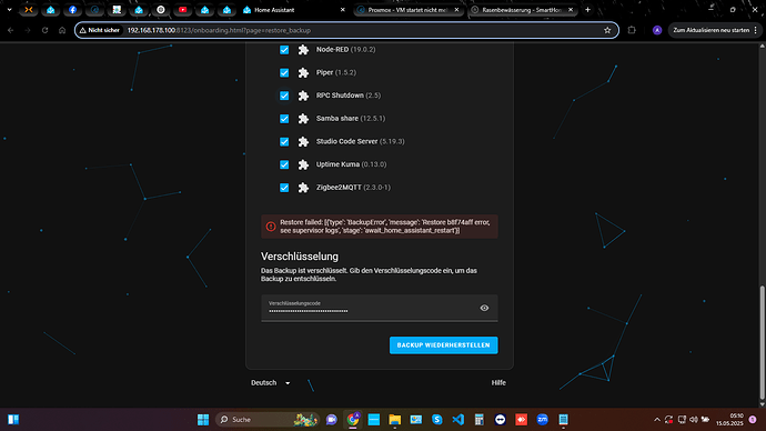

Er hat ein automatisches BackUp, aber leider mit der Verschlüsselung aktiviert und er kennt die Verschlüsselung nicht. Gibt es hier eine Möglichkeit an den Schlüssel nochmal nachträglich heranzukommen? Soweit ich weiß funktioniert das nicht, aber vielleicht gibt es doch eine Möglichkeit.

Ich habe jetzt eine neue VM erstellt und werde jetzt versuchen das Backup auf zu spielen.

  4. Das Backup läuft durch und nach ungefähr 1 Stunde kommt die Meldung Fehlgeschlagen.
  5. das wäre das Backup: Automatic_backup_2025.4.4_2025-05-12_05.38_19003213.tar

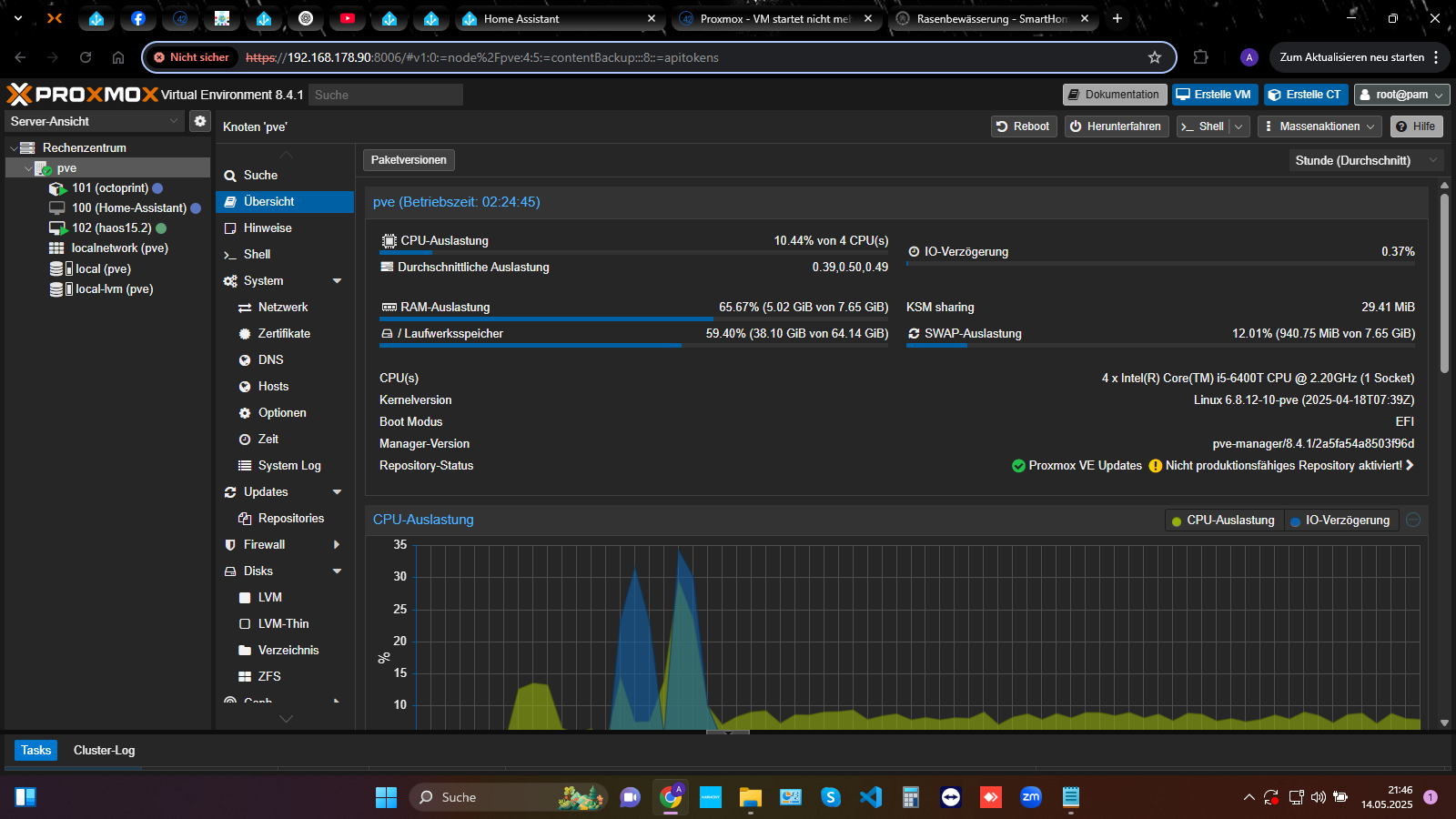

Brauche ich da eine neue Platte?
Und wenn ja welche?
