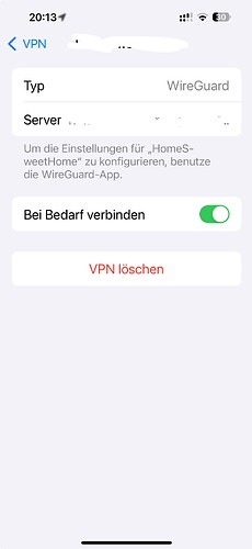

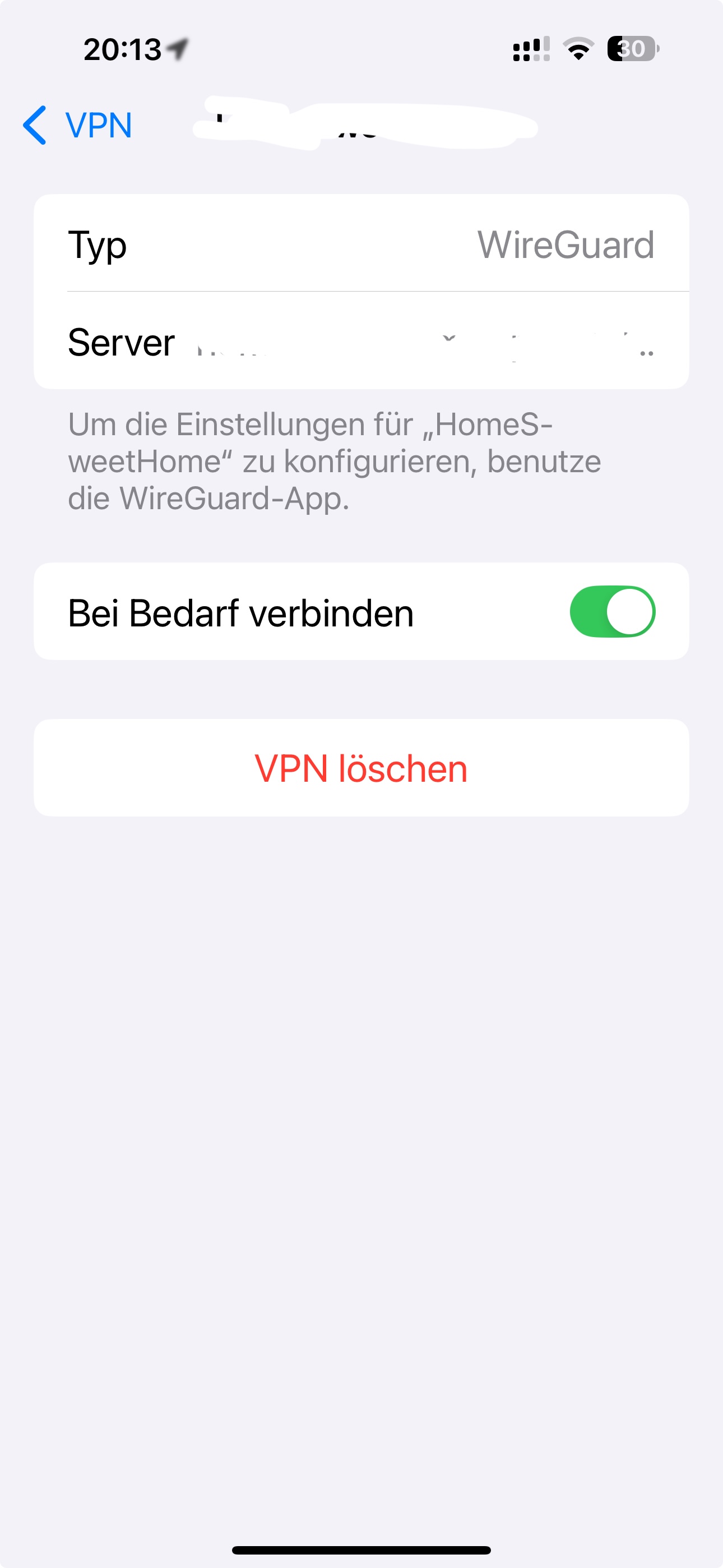

Warum nicht? Im Iphone gibt es einen Modus „Bei Bedarf verbinden“, macht genau das was es verspricht!
Wo soll diese Option denn sein? Höre ich tatsächlich zum ersten mal und ich habe schon immer ein IPhone haha
