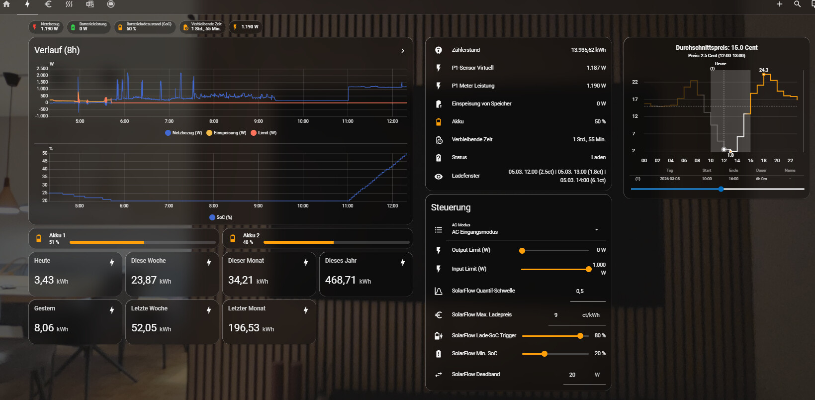

Was genau meinst du mit Darstellung? Wie ein Dashboard aussehen könnte?
Das hängt von deinen Präferenzen ab. Was möchtest du sehen?
Meines sieht so aus:
Das würde mir schon sehr gefallen. Kannst du mir Infos geben welche Karten du verwendest?

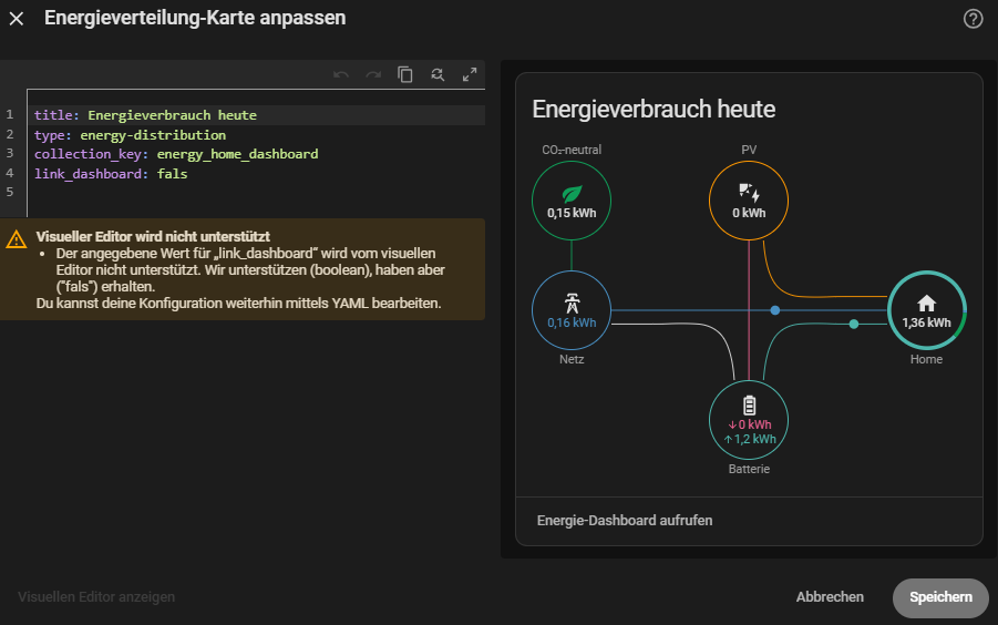

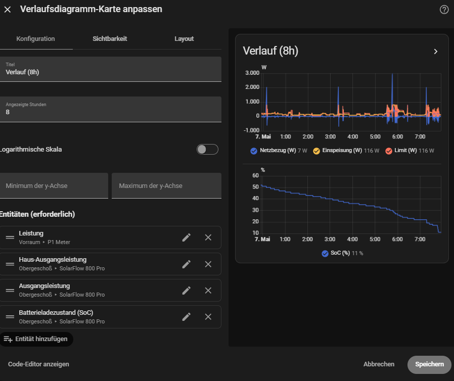

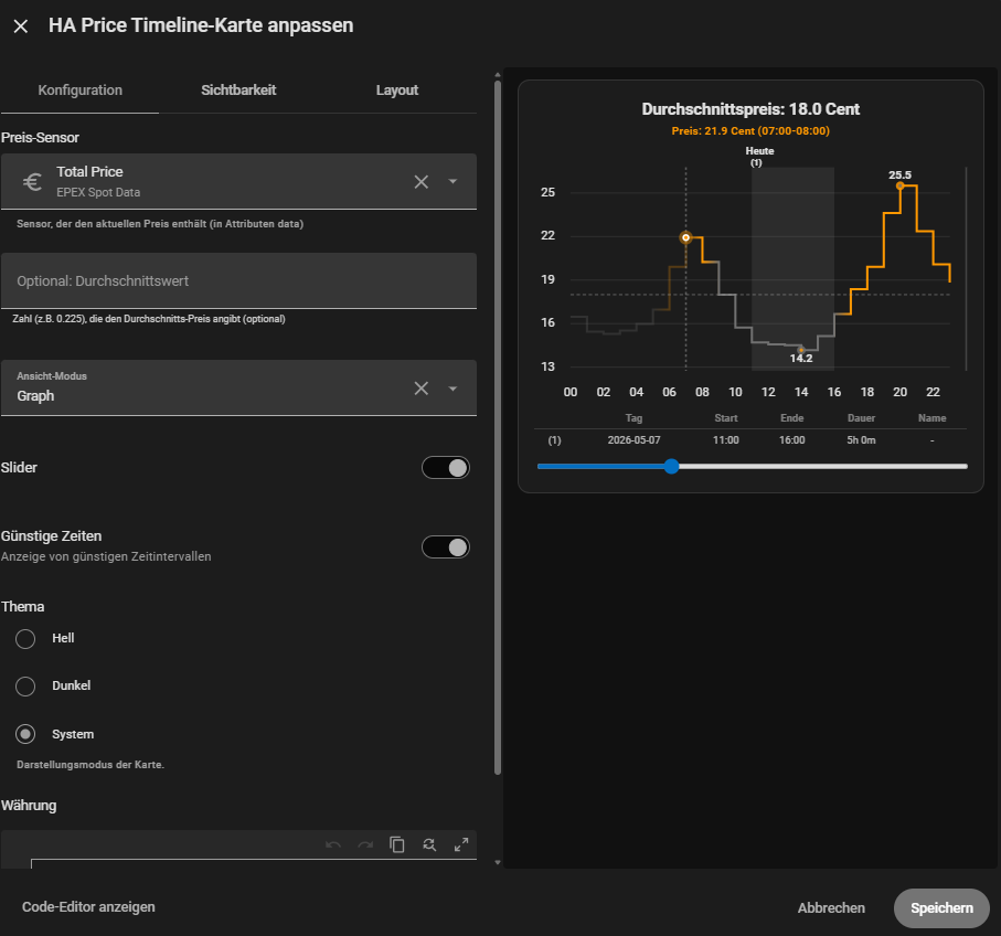

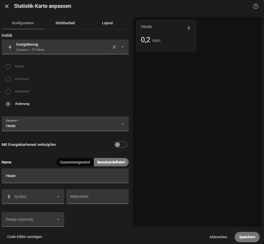

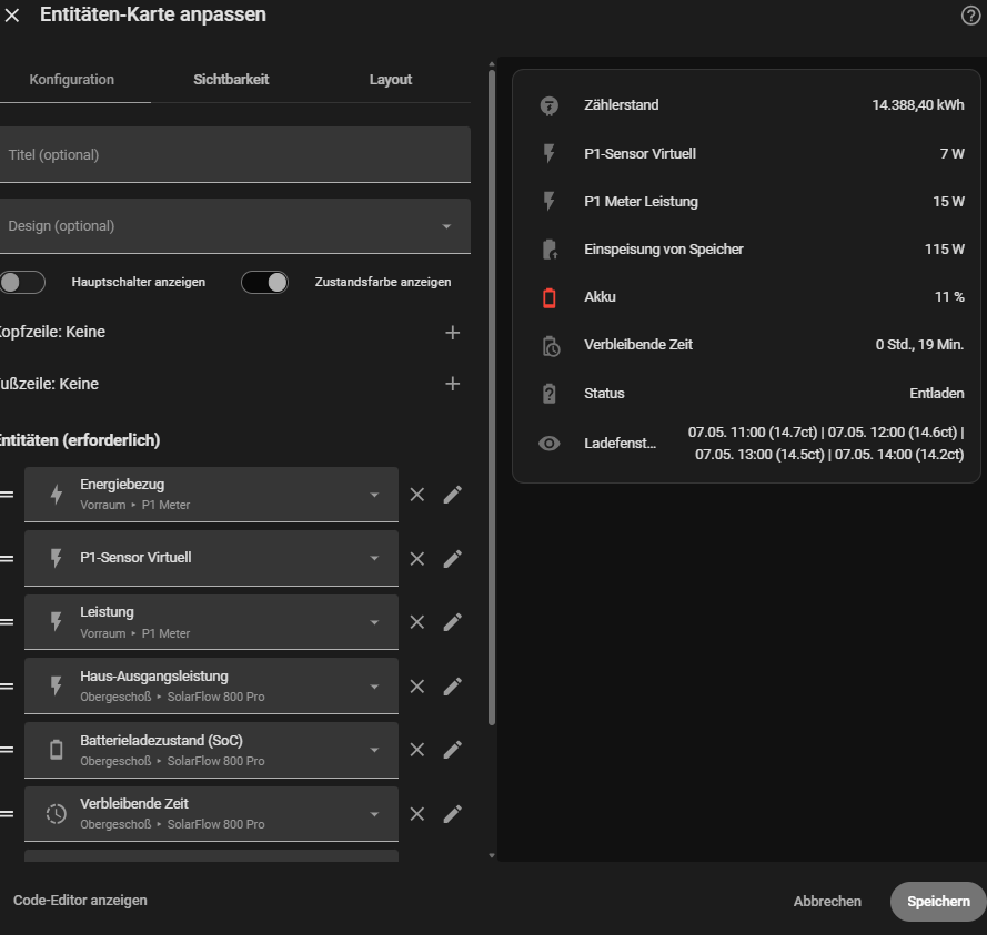

Das einzige, womit ich Schwierigkeiten habe ist, das alles später in ein schönes Dashboard zu verpacken. Da brech ich mir immer einen ab. :slight_smile:
Hallo, welche Karten verwendest Du? Würde mir das gerne nachbauen wollen. Danke
Das sind die Karten.
