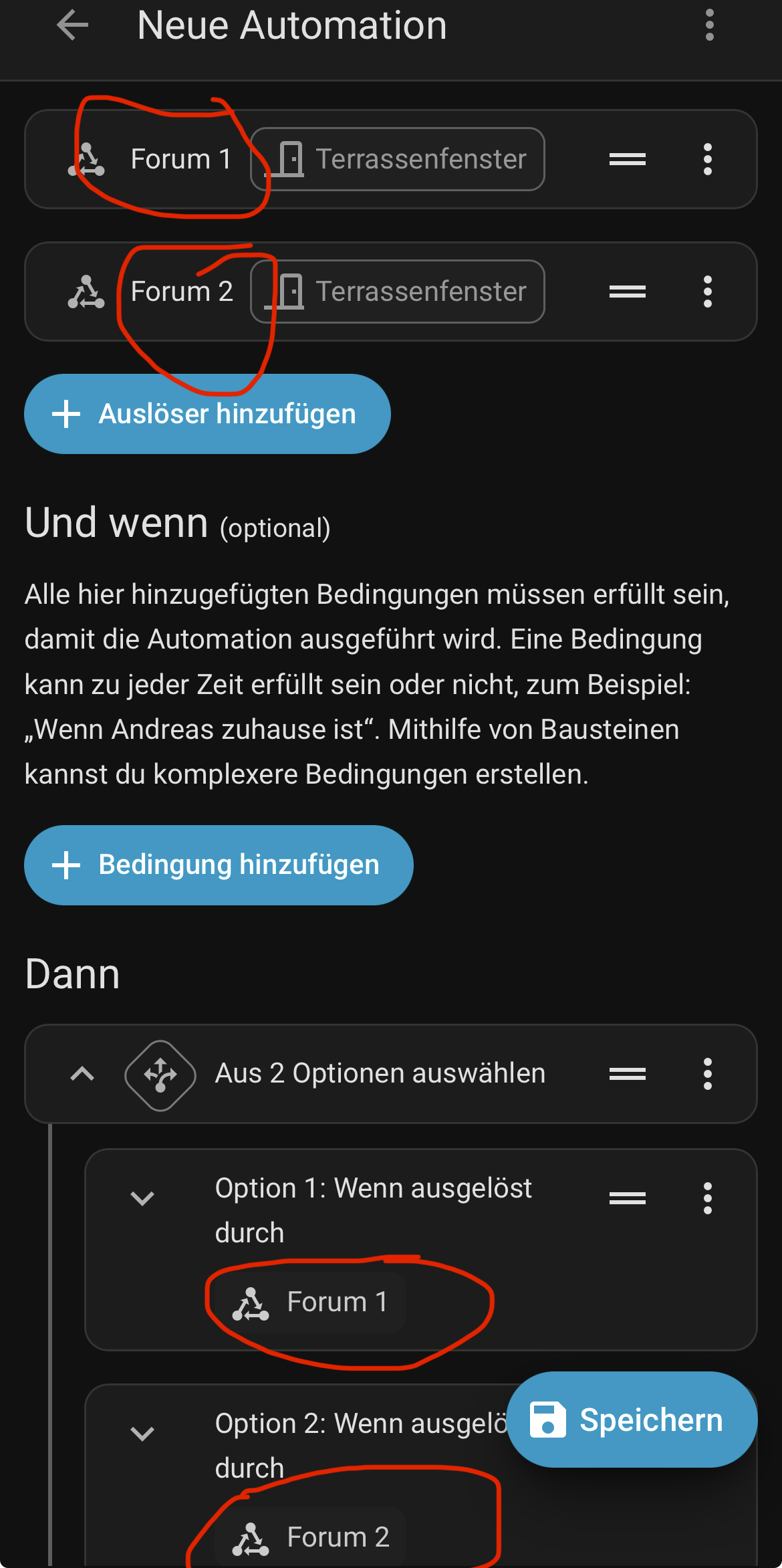

Zusätzlich habe ich vorhin noch die neue Funktion mit den ID bei einer neuen Automation getestet => nett

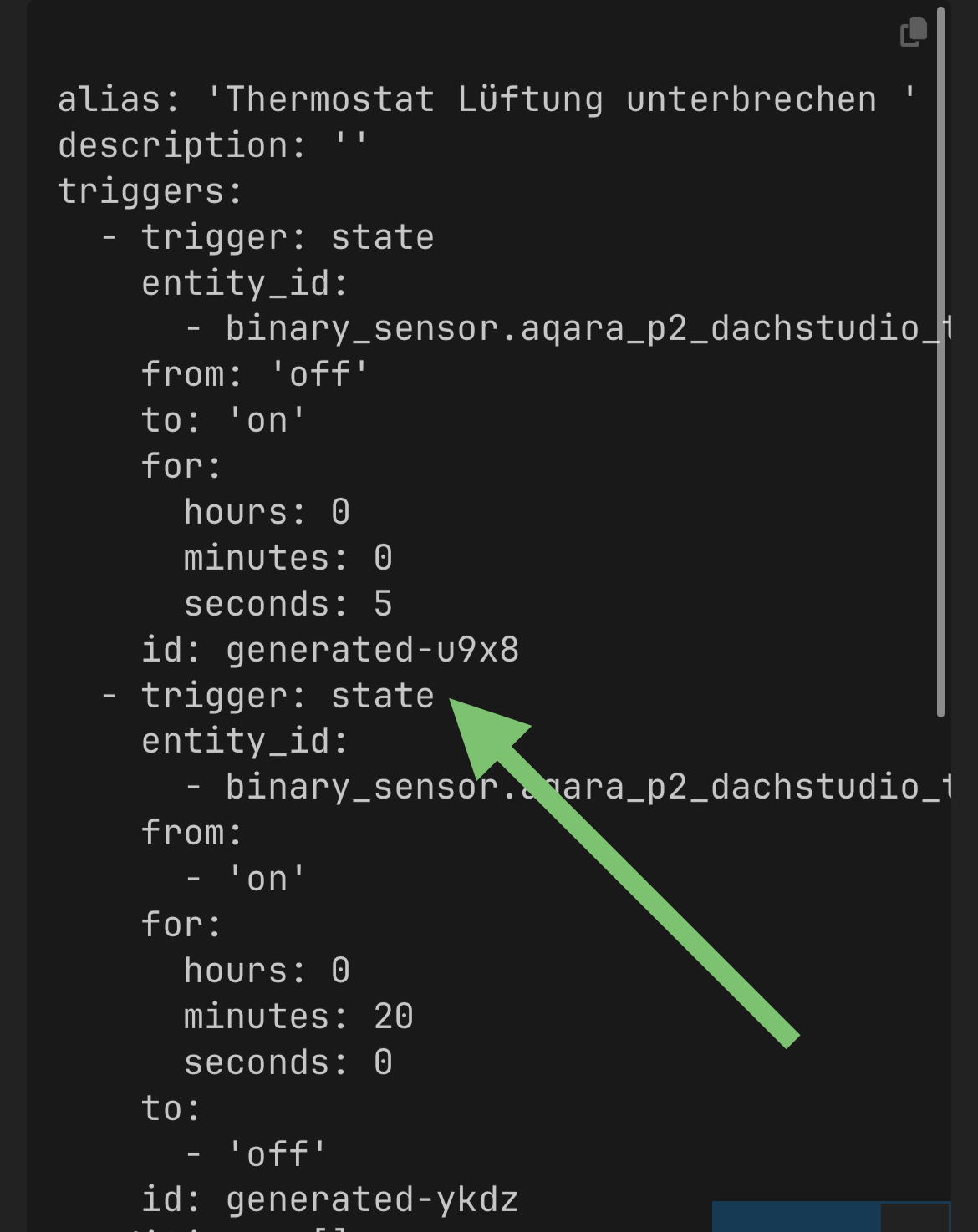

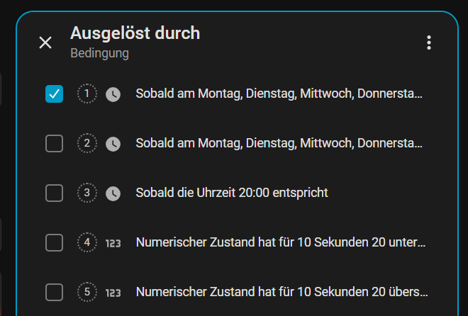

Schade finde ich, dass man die ID nicht trotzdem (zusätzlich) selber benennen kann. Bei ähnlichen Triggern wäre ein eindeutiger Name besser.
Sollte doch gehen
Einfach umbenennen (natürlich in Beiden)
Aber ist doch eigentlich nicht nötig?

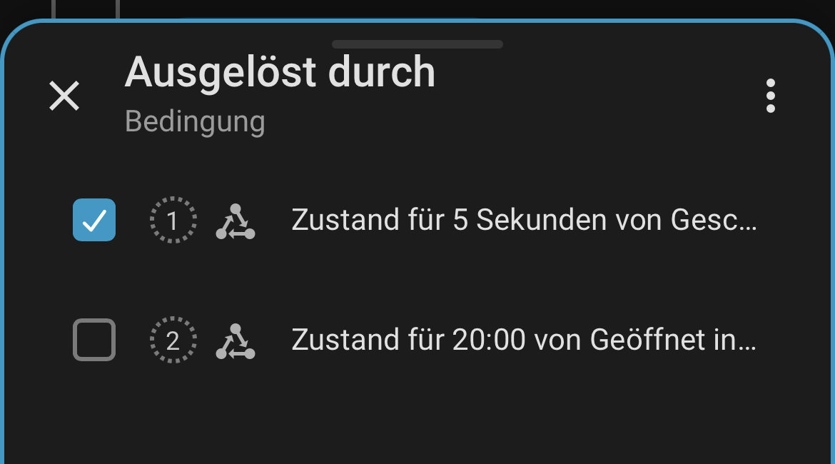

hmm :thinking:
Nein, ich habe noch die alten Trigger-IDs im Code stehen, trotzdem sieht die Auswahl anders anders aus.
Verstehe Dein Problem (bzw. Unser)
Dann hilft momentan nur alles in der Yaml zu machen :wink:
die alten Funktionieren ja weiterhin, nur die UI zeigt das nicht an
Umweg über das umbenennen des kompletten Auslösers :wink: würde gehen
Tip top, danke. Ich hab im Code jetzt zusätzlich zur „id“ ein „alias“ gemacht.
