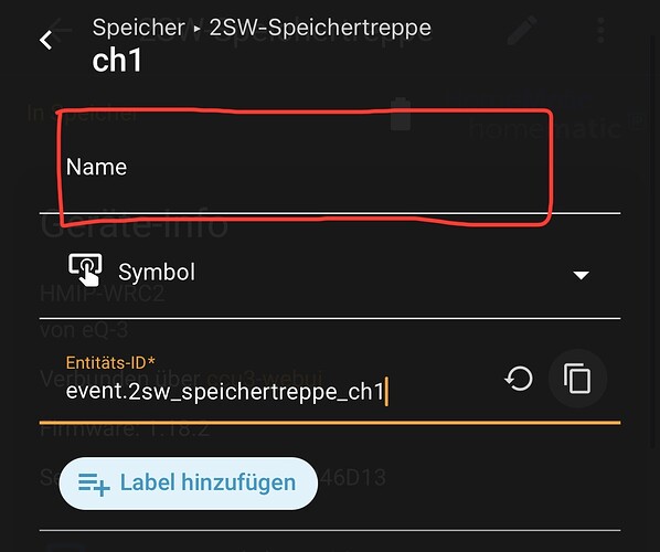

Anders Beispiel Homematic Taster
event.2sw_speichertreppe_ch1
so kommt dieser von Homematic weil ich diesen so in der CCU benannt habe.

Nur die friendly names. Die entity ids bleiben natürlich gleich
Das heißt, da wirst du. keine großen Veränderungen/ Breaking Changes haben. Das einzige was sich ändern wrüde, ist der visuelle Anzeigename. Also kein Grund zur Sorge :)))
