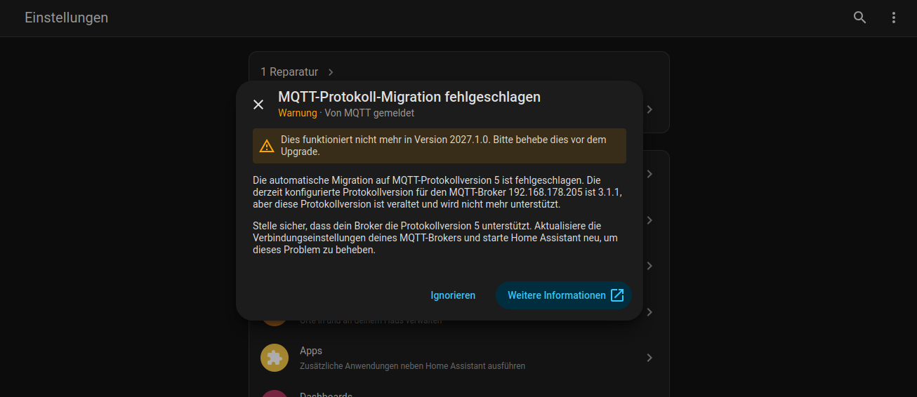

Bei mir ist das Update auf die v.2026.6.2 nicht so sauber über die Bühne gelaufen, sonder mit einer Fehlermeldung, das die Protokollversion MQTT Broker 3.11 ist und mit der aktuellen Version aber die Protokollversion v.5 sein muss!
So da bei mir der MQTT Broker extern läuft wird der Fehler wenn der Broker in HA läuft wahrscheinlich nicht kommen außer man hat eine alte Version auch dort laufen!
EDIT:
So den Fehler wieder behoben, neuen MQTT Broker installiert, jetzt muss man einen User und PW in MQTT einrichten, die bei den Tasmota Geräten eintragen und musste auch noch einige Sachen in HA bei den Entitäten anpassen, da sie nicht mehr im Dashboard angezeigt wurden!
Jetzt läuft wieder alles und gleich noch ein Backup gemacht!

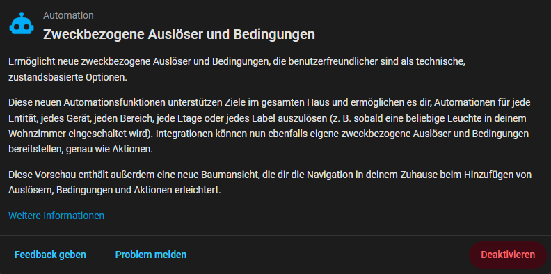

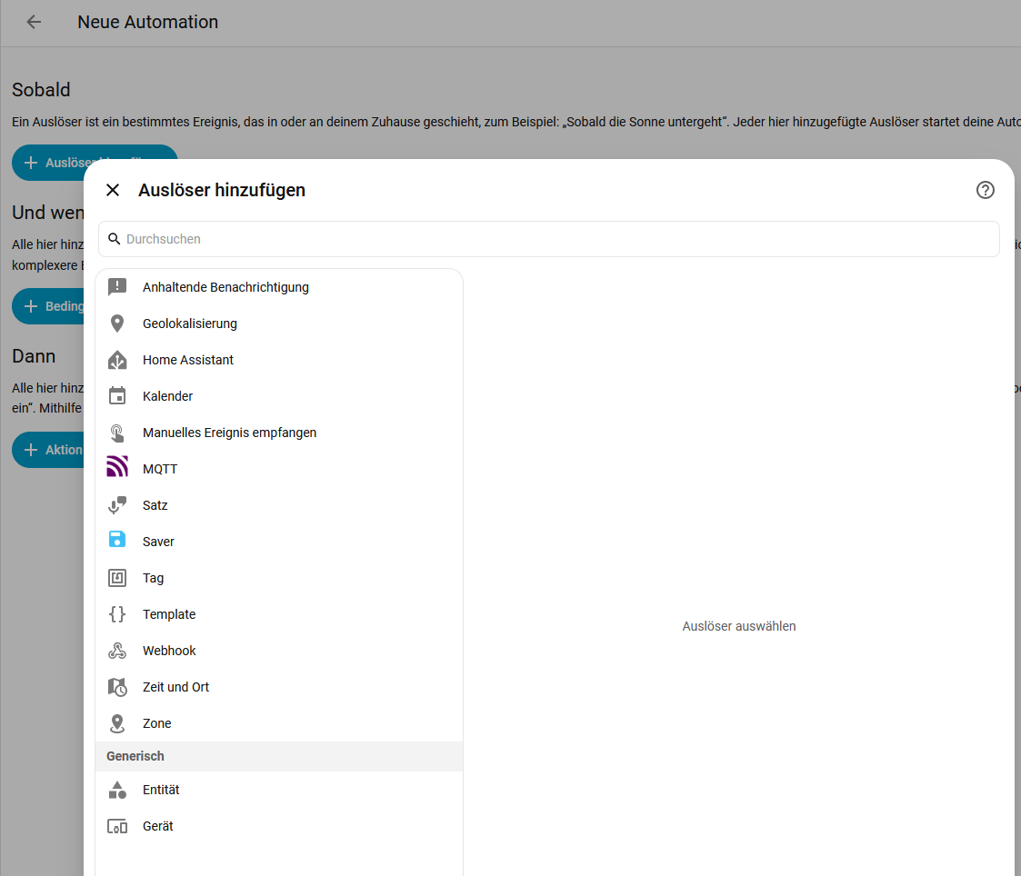

Schade das die zweckbezogenen Auslöser nicht mehr da sind seit dem Update :head_shaking_vertically:
Sind sie denn auch unter Einstellungen, System, Labs aktiviert?
Ich hab den Part unter Labs gar nicht mehr, daher bin ich davon ausgegangen es wurde zurück gerudert
Sehr merkwürdig, System auf neuestem Stand, kplt. Systemneustart gemacht? Sonst fällt mir dazu nichts ein.
