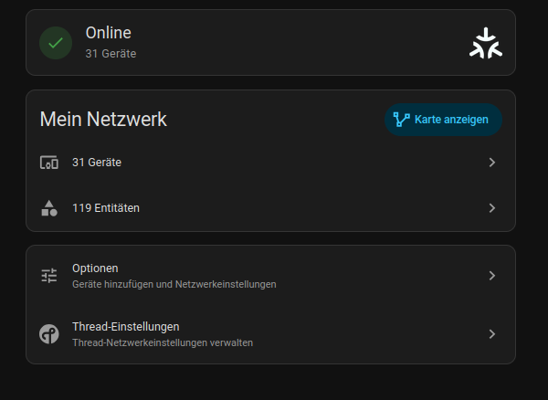

Ich habe keinerlei Fehlermeldungen nach dem Docker update erhalten
was mich natürlich interessiert hat war die Matter Karte
aber:
grafik
(läuft in einem eigenem Docker ohne betastatus)
nett aufgeräumt
Ich habe mal alles grob überflogen, sieht alles OK aus

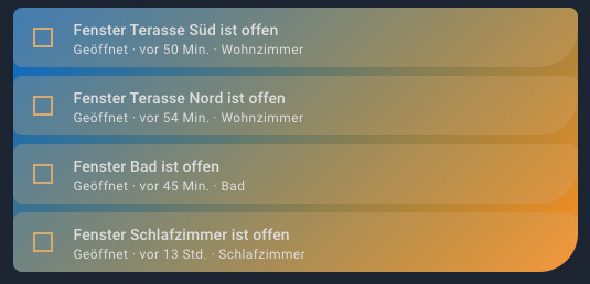

Das geht :slightly_smiling_face: Ist jedoch nicht dokumentiert und hat auch keinen visuellen Editor. Unterstützt aber die Layout Parameter, wie die Tile Card:
type: alert
entity: binary_sensor.badezimmer_fenster
color: amber
pulse: true
6 „Gefällt mir“
Sehr interessant :+1: Gleich mal eine Warnkarte gebaut
type: alert
entity: binary_sensor.flur_dachfenster_window
color: red
pulse: true
grid_options:
  columns: 12
visibility:
  - condition: state
    state: 'on'
Top, danke für den Hinweis, reicht mir schon aus. :slight_smile:
EDIT: so auch gerade mal getestet und geht soweit ganz gut. Schön wäre noch die Hinterlegung einer Entity-List mit Filterung. Aber ansonsten schon sehr cool. Gibt es neben pulse noch andere Effekte? Die Standard Dinger wie flash, blink usw. haben nicht funktioniert.
