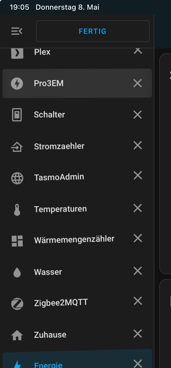

Moin. Hat von euch auch einer das Problem das man die Seitenleiste nicht mehr um sortierten kann unter 2025.4.4?
Also diese hier

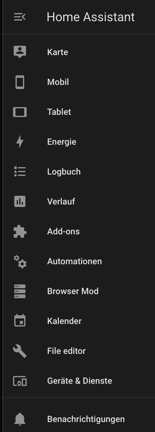

App (IOS) mit HA 2025.5.0
Lange gedrückt auf HomeAssistant
Dann kann sortiert werden
In der IOS App funktioniert es W´wunderbar. Nur im Browser (Firefox) auf dem MacBook zur zeit nicht. 2025.5.0 habe ich noch nicht installiert. Warte auf.1 oder .2 :wink:

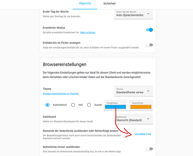

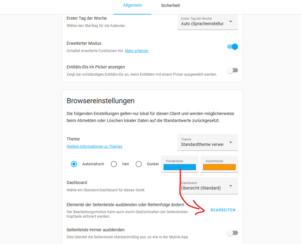

Hast du es auch unter dieser Einstellung probiert? Was kommt da für ein Fehler? Oder wird die Option garnicht angezeigt?
Ja, genau über diese Einstellung gehe ich. Ich kann auch dann die Seitenleiste so anordnen wie ich es gerne hätte. Und bei Klick auf „Fertig“ wird es auch gespeichert und es bleibt zunächst so wie ich es angeordnet habe.
Sobald ich mich jedoch abmelde bzw. HA schließe, ist beim nächsten Öffnen alles wieder bei Default.

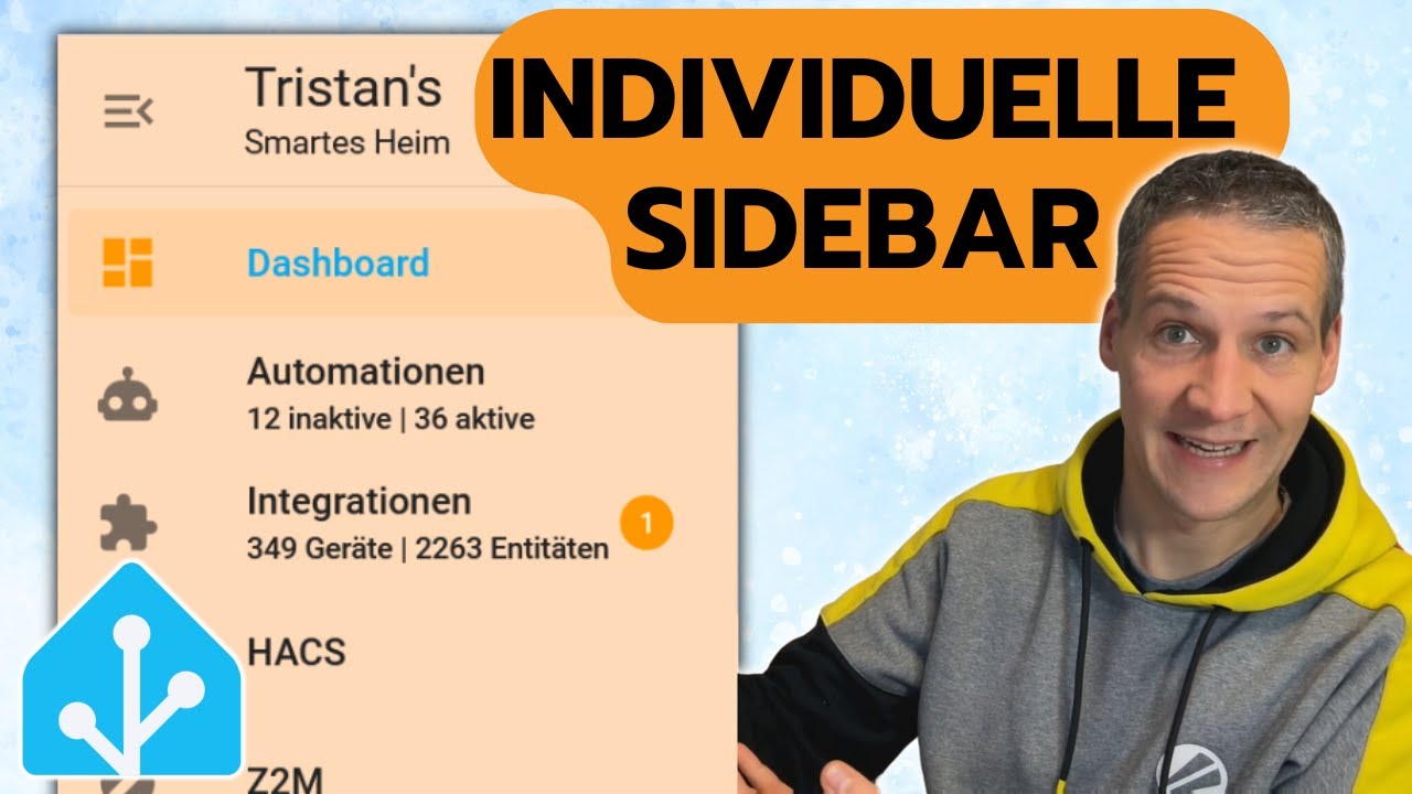

Home Assistant Hacks: Navigation anpassen mit Custom Sidebar
Vielleicht ein Tipp für die, die mehr Flexibilität wollen.

Ich bin über das Video von Tristan und das „Nachbauen“ seiner Sidebar drauf gekommen. Das hat nämlich auch nicht funktioniert.
