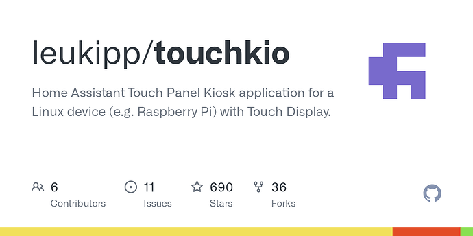

Ich wollte euch TouchKio vorstellen.
Eine kleine Software für Linux Tablet und/oder Raspberry Pi mit Touch Screen.
Es packt Home Assistant, aber auch andere URLs in eine App, die dann automatisch gestartet wird.

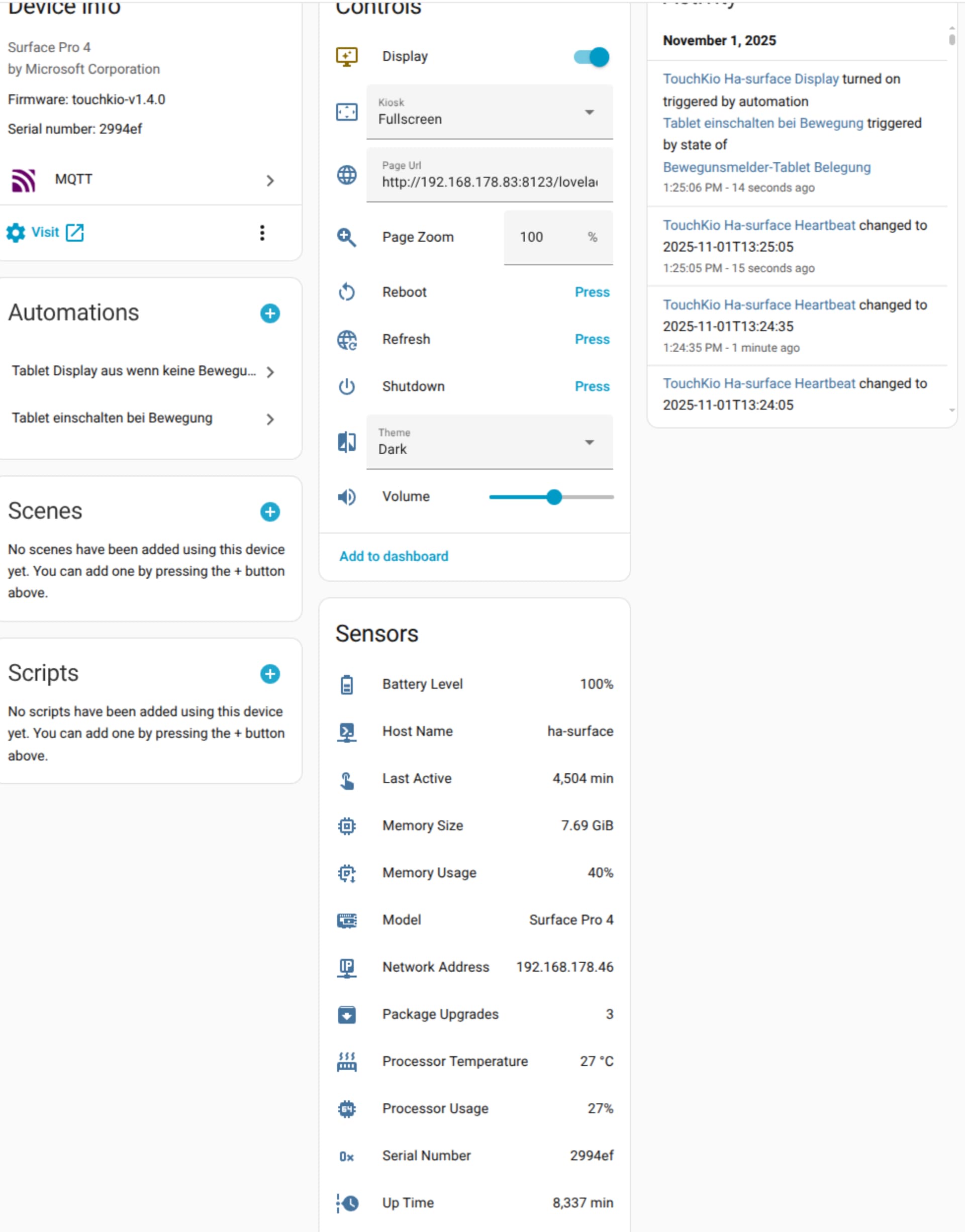

Es werden auch Sensoren und Steuerung vom Tablet via MQTT an Home Assistant weitergegeben.
Ich kann per MQTT:
  • Das Display Ein- und Ausschalten, sowohl die Helligkeit
  • Update der TouchKio App anstossen
  • und mehr was ihr aus dem Screenshot entnehmen koennt

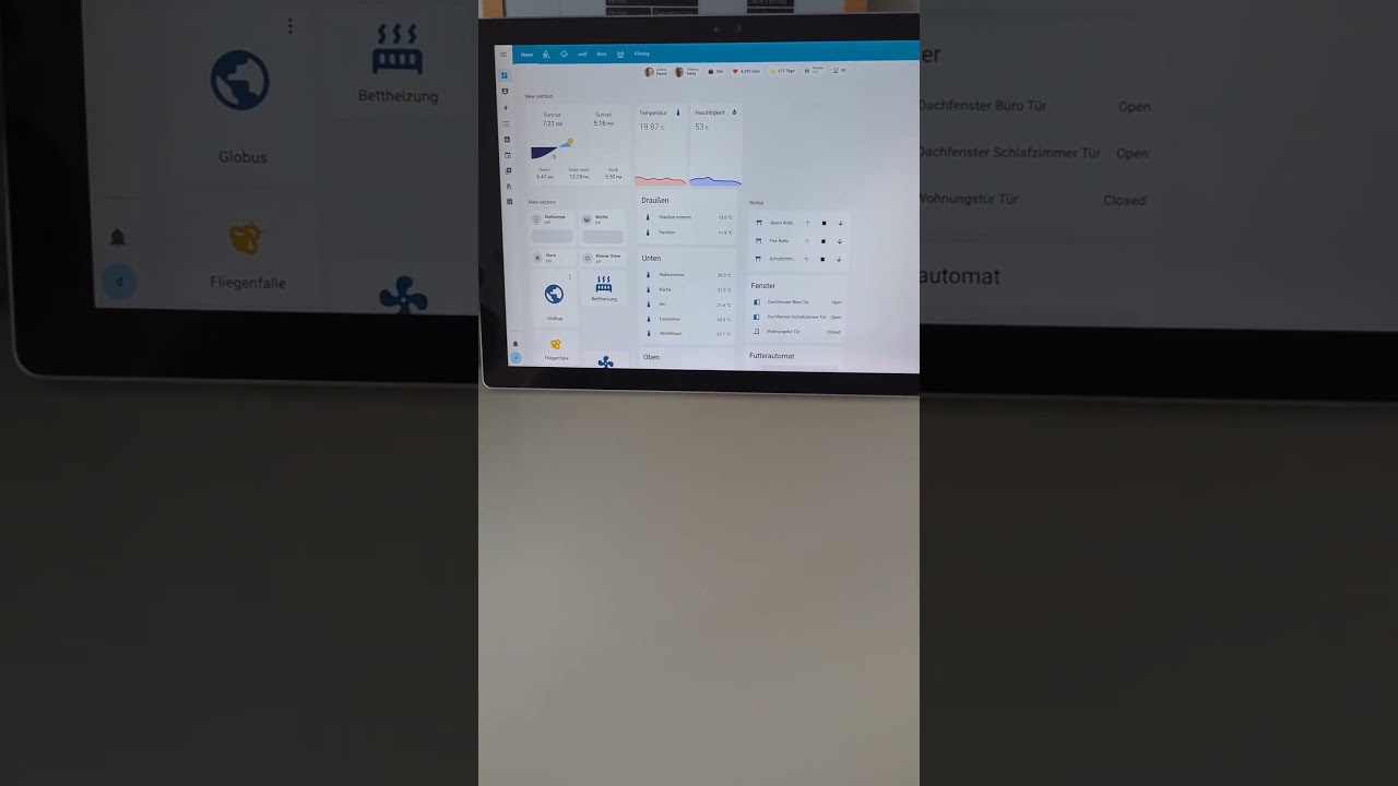

Hier noch ein Short, wie es bei mir aktuell im Test aussieht.
Hab das mit einem Bewegungsmelder von Aqara so eingestellt, dass es bei Bewegung einschaltet und dann irgendwann wieder aus.

Hier das Repo:

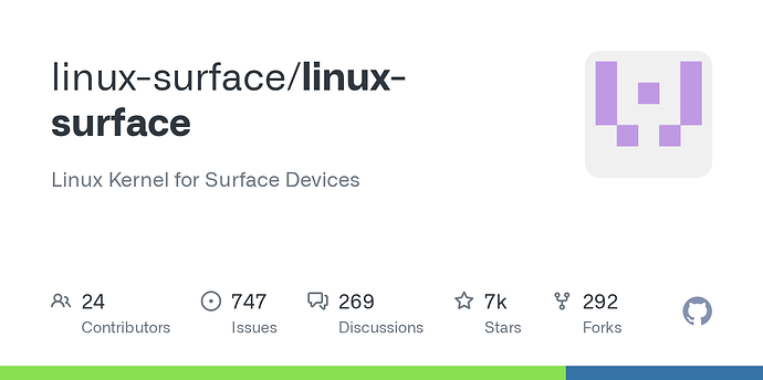

Dafür braucht man aber einen speziellen Kernel. Ist aber nicht schwer. Checkt nur vorher, welches Geraet, wie unterstuetzt wird:
