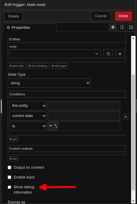

das mit dem Debug musst dir mir genauer erklären. Klar, nen Debug-Node kenne ich, den müsste ich dann aber, wenn ich es richtig verstanden habe, hier jeden Node packen? Und wie speichert er dann diverse Ausführungen mit, und nicht nur den letzten?

Im Zusammenhang mit HA haben die meisten der HA-Websockets-Nodes die Möglichkeit einen Haken zu setzen, um zusätzliche Debug-Informationen im Debugfenster auf der rechten Seite anzeigen zu lassen. Im Debug-Fenster kannst du auch scrollen um dir ältere Debugmeldungen anzusehen. Jede Debugmeldung hat einen Zeitstempel und du kannst dort auch nach Meldungen einzelner Flows oder Nodes filtern. Ich wollte nur darauf hinweisen, das die Debug-Moglichkeiten in NR ebenfalls sehr mächtig sind, aus meiner Sicht sogar wesentlich besser als in HA direkt.
