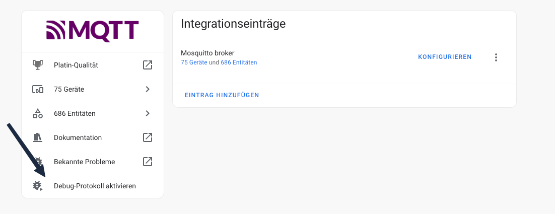

Sonst kannst du auch einmal das Debug Log der MQTT Integration aktivieren, da siehst du dann im Log detailliert was so passiert.
