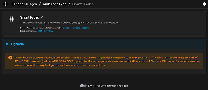

Hast du Smart Fades mal aktiviert, den Standard ist es nicht aktiv. Es steht auch dabei wenn es aktiviert wird das die CPU Last mehr wird.

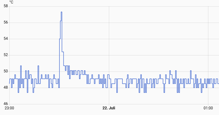

in dieser Nacht sah es sehr gut aus,

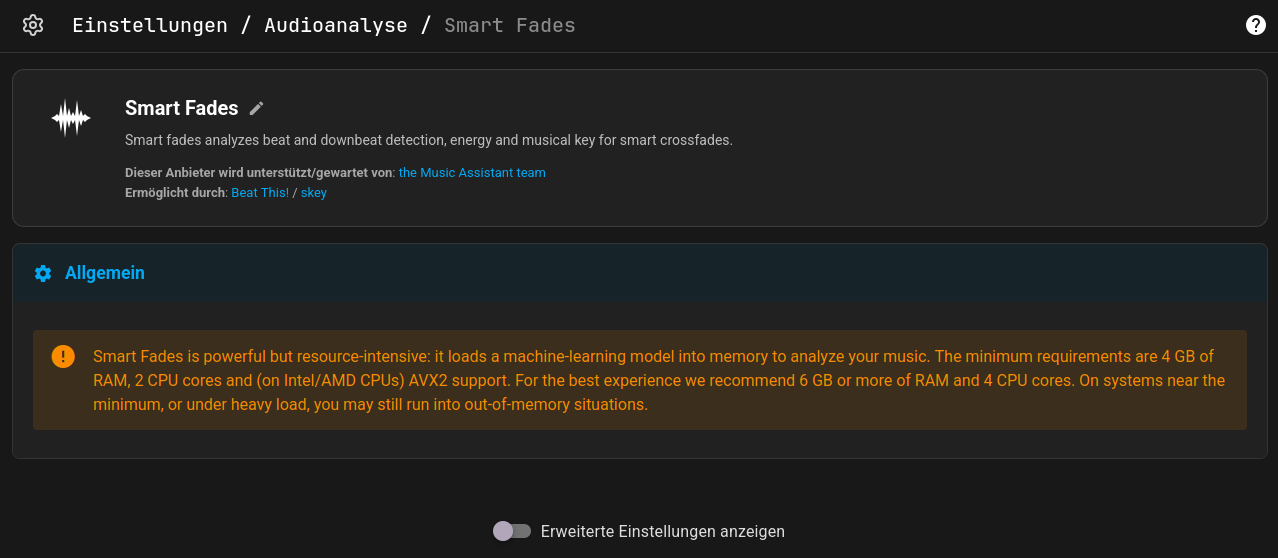

Smart Fades ist deaktiviert.
Der kurze Ausreißer war das Backup

Was hast du jetzt genau gemacht, wenn der Temperaturanstieg nur noch beim Backup und nicht mehr wie vorher über eine Zeitraum von 4h erfolgt? Das meint @Stefan_HA sicherlich mit korrekter Lösung setzen. Wäre super, wenn du das noch in deinem Post ergänzen kannst, dann können auch zukünftig Leute, die auf ein ähnliches Problem stoßen, passende Antworten finden. :slight_smile:
