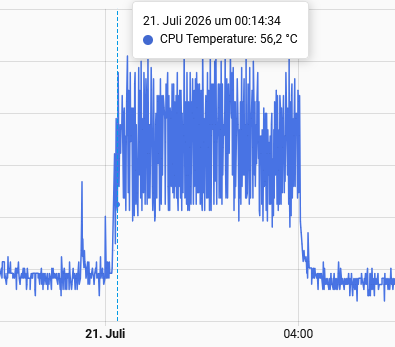

Also 56 Grad ist schon mal nicht wenig
Das erklärt natürlich auch die hohe Drehzahl vom Lüfter

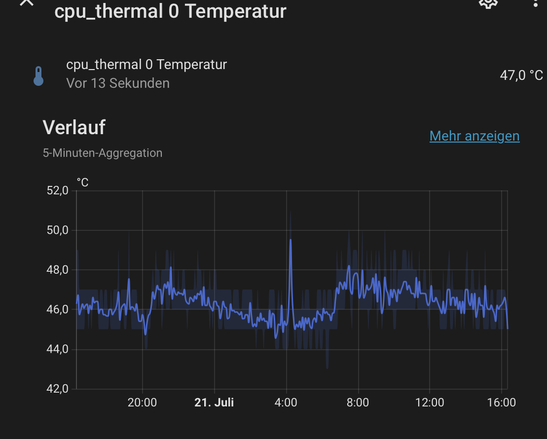

Hier mal meiner
Allerdings ist er in einem Metallgehäuse und die NVMe besitzt einen relativ großen Kühlkörper der oben im Metallgehäuse raus gearbeitet ist
Zusätzlich läuft auch immer ein 100er Lüfter (langsame Drehzahl) außerhalb

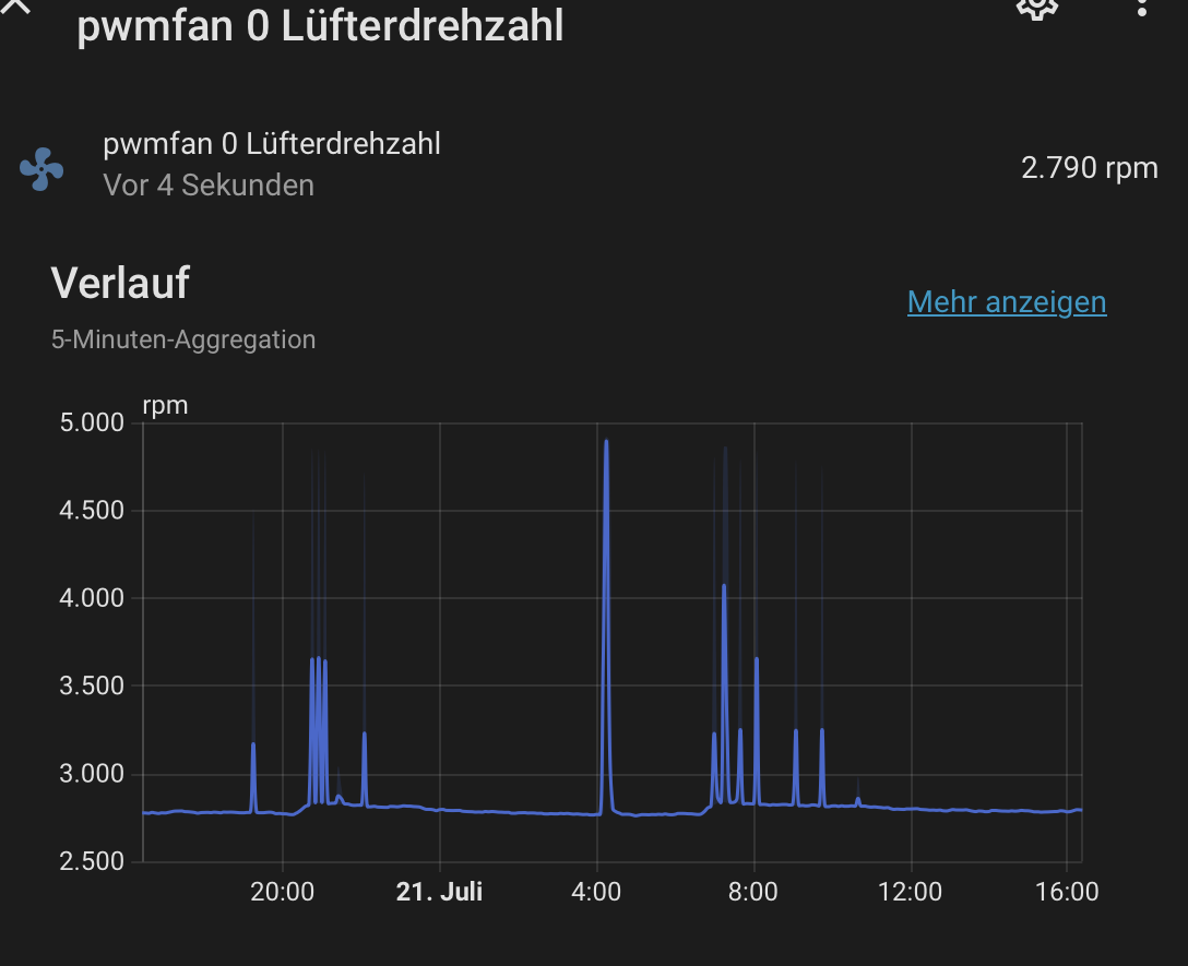

Was hast du?

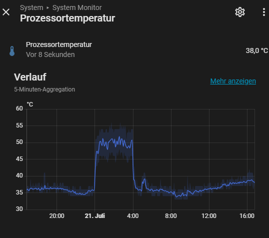

So wie das aussieht läuft der von 00:00 - 04:00 auf Volllast und dadurch auch die hohe Temperatur, wie schon erwähnt installiere mal Glances mit dem bekommt man sehr viele Systeminfos. Anders wirst du es nicht finden.

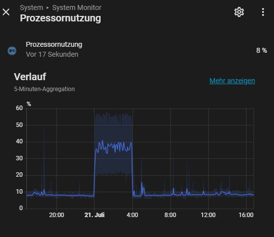

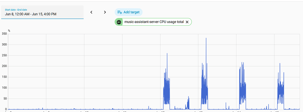

Das ist höchstwahrscheinlich der Music Assistant, der Audiodateien analysiert. Das selbe Verhalten (hohe CPU Last und Temperatur) ist mir auf meinem System auch aufgefallen. Fängt ziemlich genau um Mitternacht an und geht dann bis morgens 4 Uhr. Bei mir ist die CPU Last dann im Mittel bei 40% (älterer I3 NUC). Zum gegentesten mal den Music Assistant in den Integrationen deaktivieren und beobachten.

Hier mal Ausschnitte aus dem Music Assistant Protokoll. Passt doch wie die Faust aufs Auge :wink:
2026-07-21 00:00:00.267 INFO (MainThread) [music_assistant.audio_analysis] Background analysis (streaming): 7978 track(s) pending across 2 provider(s); run budget 4.0h
2026-07-21 04:00:57.873 INFO (MainThread) [music_assistant.audio_analysis] Background analysis: run-budget reached (358 processed, 7620 deferred to next run, 14457.6s elapsed)

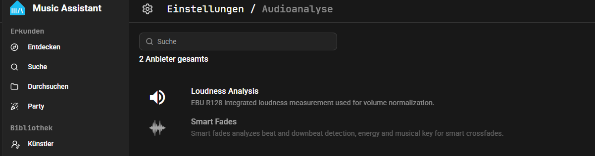

Zum testen habe jetzt in den Einstellungen das Smart Fades deaktiviert. Das Loudness Analysis lässt sich nicht deaktivieren. Morgen mal schauen wie sich das auswirkt.

Ich kann bei beiden Audioanlyse Einstellungen machen und Smart Fader auch deaktivieren.

Ich habe in den Audio Einstellungen Smart Fades deaktiviert.

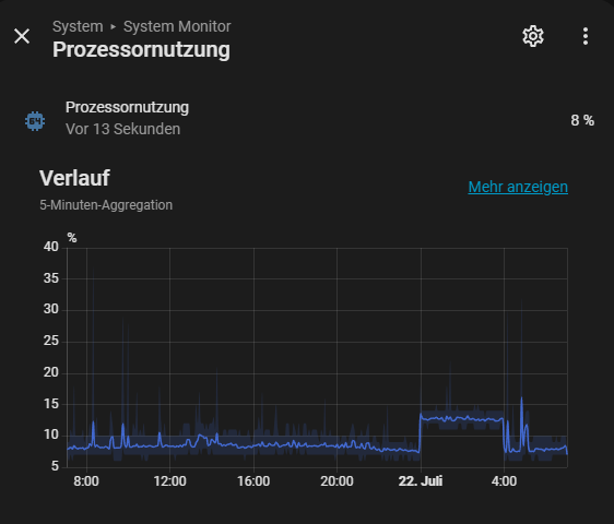

Es hat sich was getan. Deutlich reduzierte CPU zwischen 00:00 und 04:00. Der darauf folgende Peak ist das Backup.
