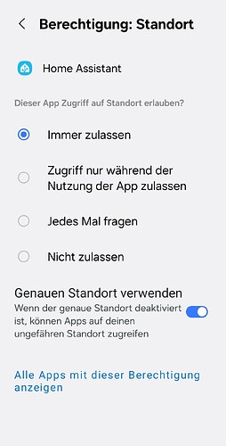

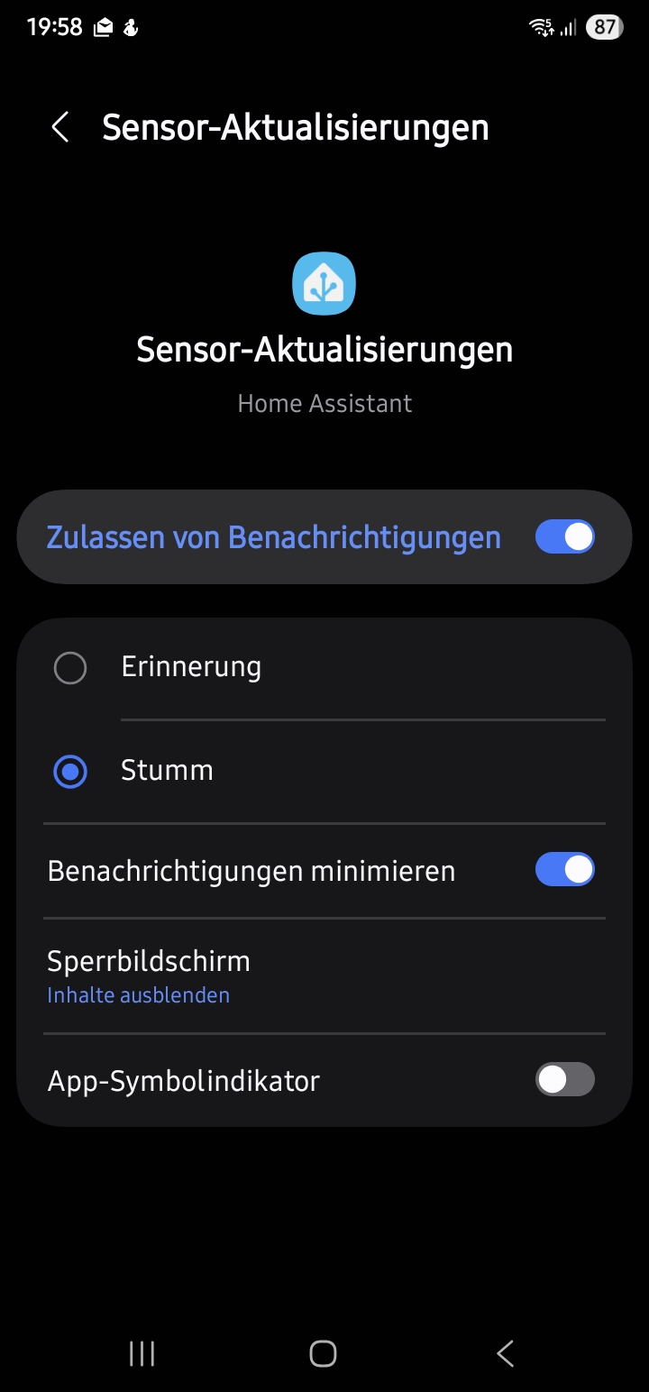

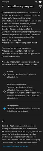

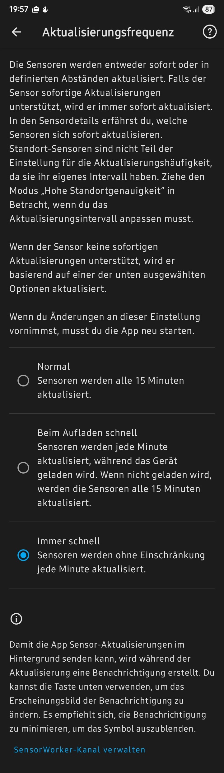

Schau mal nach ob die diese Einstellungen auch gesetzt hast, könnte bereits die Ursache sein.
Stand bei mir auf Positionen2, hoffe das es das ist.:flushed: Danke schön. Werde berichten.
Heute Morgen so eingestellt, gerade 12 km von der Zone und Löst aus. Daran lag es leider nicht.

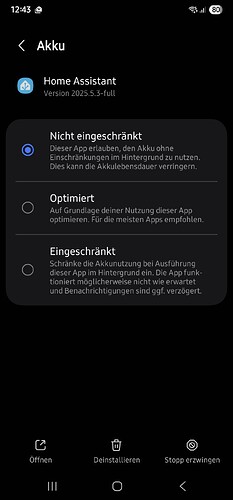

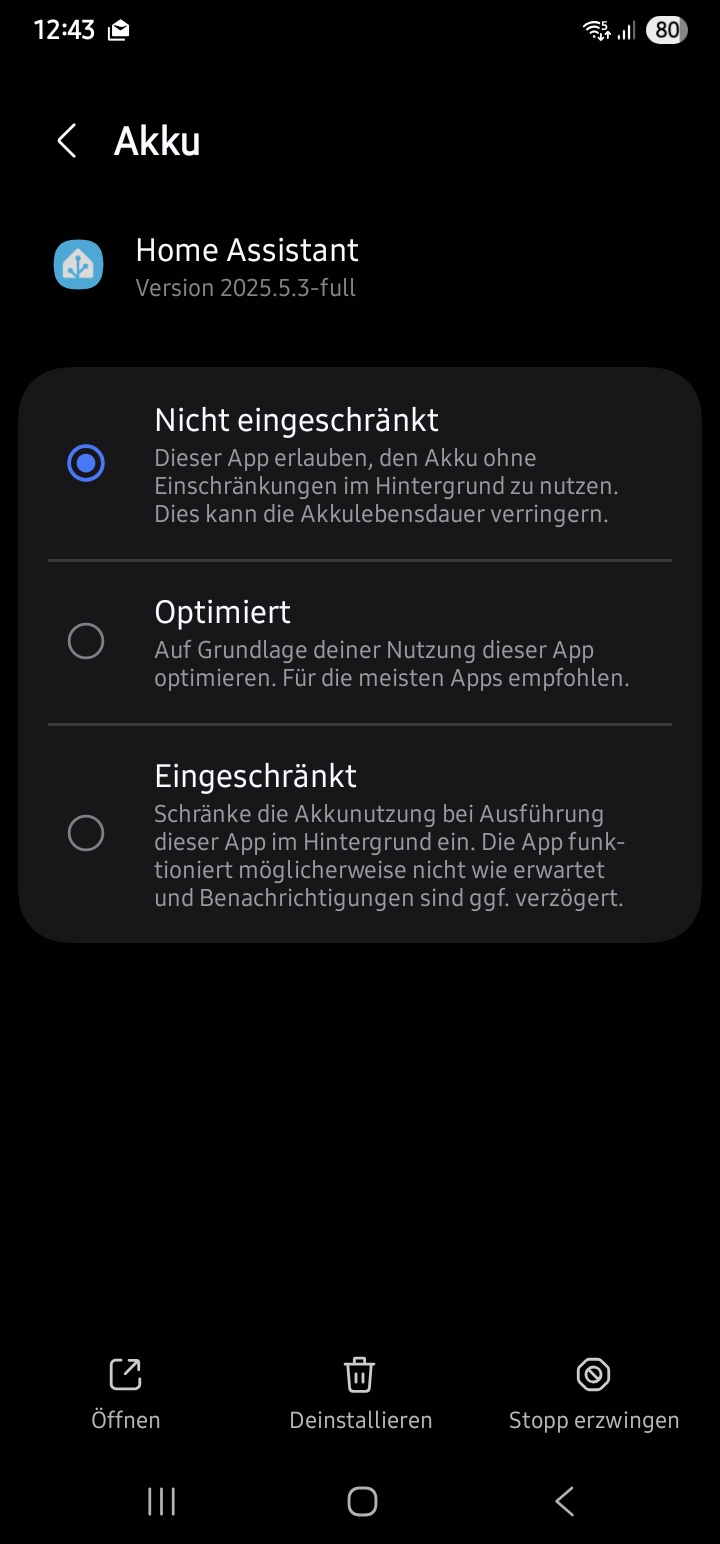

Hast du auch die Akkueinstellungen für die App geändert, sollte auf Nicht eingeschränkt stehen. Da sonst ggf. keine Updates erfolgen.
Ansonsten würde ich mal jede Android-Einstellung durchgehen die, die App betrifft da es ja scheint das innerhalb der App die Einstellungen korrekt sind.

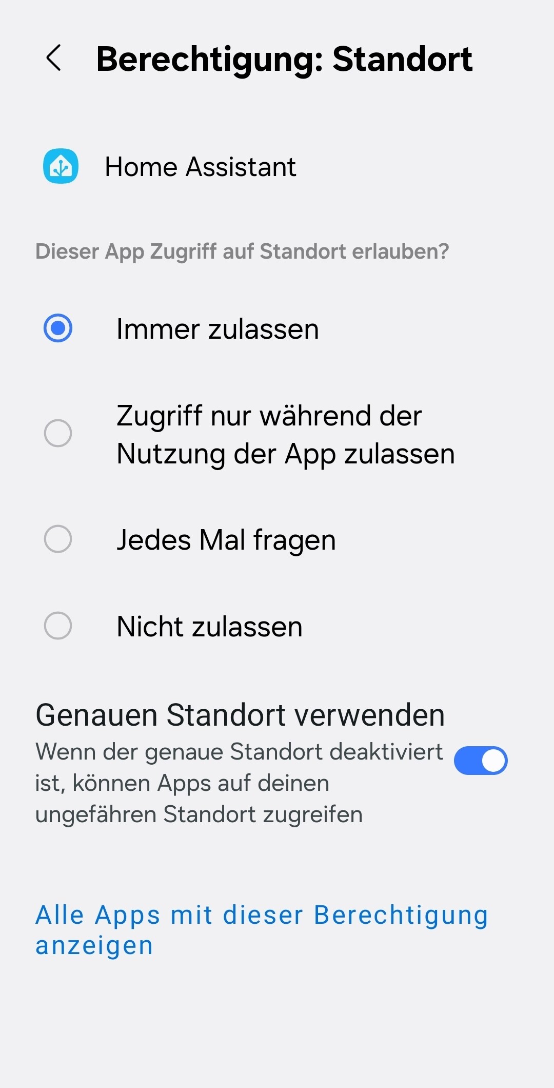

Wenn du das meinst auf screenshot 1 ja steht auf immer. Hab auch die Appeinstellung in Android nachgeschaut sollte eigentlich lsufen.
Hab heute schon 4 Meldungen bekommen trotz 12 km entfernung.
Nein, das auf deinem ersten Bild ist ja die Einstellung für die Berechtigung für den Zugriff auf den Standort, was ich meine ist die Akkueinstellung der App.
Wenn die App durch die Akkueinstellung beeinflusst wird, dann werden dadurch Aktuallisierungen der App geblockt.
Ach so ja das, dass ist so wie auf deinem screenshot.

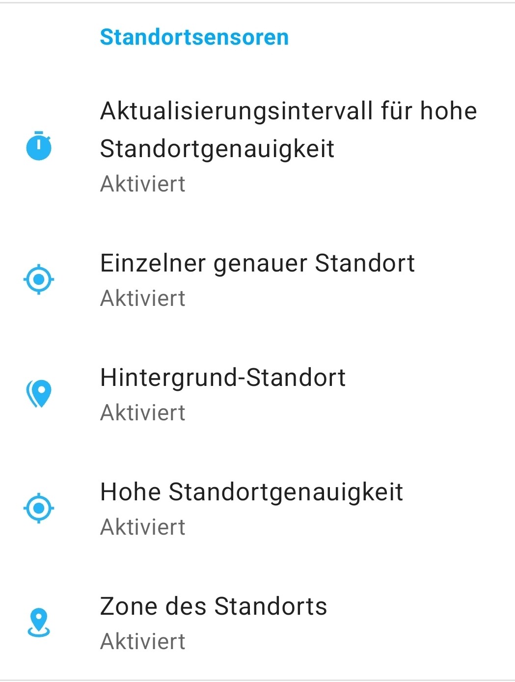

Hallo, ich habe das gleiche Problem und nun die Einstellungen bis auf den letzten Screenshot übernommen. Ich finde die Einstellung des letzten Screenshot nicht, weder in der Android-Einstellungen/Akku noch in der Companion-App! Bitte helft mir. Das Thema Homezone treibt mich fast in den Wahnsinn. Vielen lieben Dank.
Hi, meinst du den Screenshot von uncleSam? Das sind die Einstellungen der HA App unter Android. Wenn du App-Infos unter Android aufrufst, kannst du Einstellungen für Berechtigungen, Akku usw. vornehmen.
Danke für die Info. Habe es jetzt gefunden. Aber leider klappt das mit der aktuellen Standorterkennung und somit der Zone weiterhin nicht.
