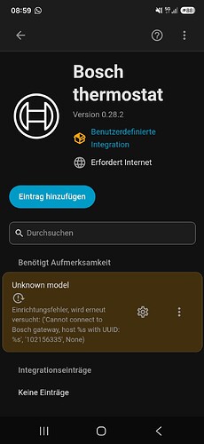

Kann mir bei dem Thema zufällig jemand helfen? Auf dem normalen Weg geht es leider nicht. Unbekanntes Gerät wird mir angezeigt.

Der Fehler besagt das er das Bosch Gateway nicht findet.

Bei manchen geht es und bei manchen nicht. Soll angeblich an den Versionen liegen. Aber ich kann mir noch nicht vorstellen das es gar nicht geht. Nicht in der heutigen Zeit. Zu 99 % liegt das Problem vor dem Gerät. Mein Wissen geht nur nicht so weit und google ist da keine große Hilfe

hab mir den spaß jetzt mal genauer angeguckt, von welchem jahr ist diese anleitung? die neuste version die mir angezeigt wird ist 0.28.2. bei dieser anleitung sieht es wesentlich älter aus
Es läuft auf jeden Fall leider nicht
