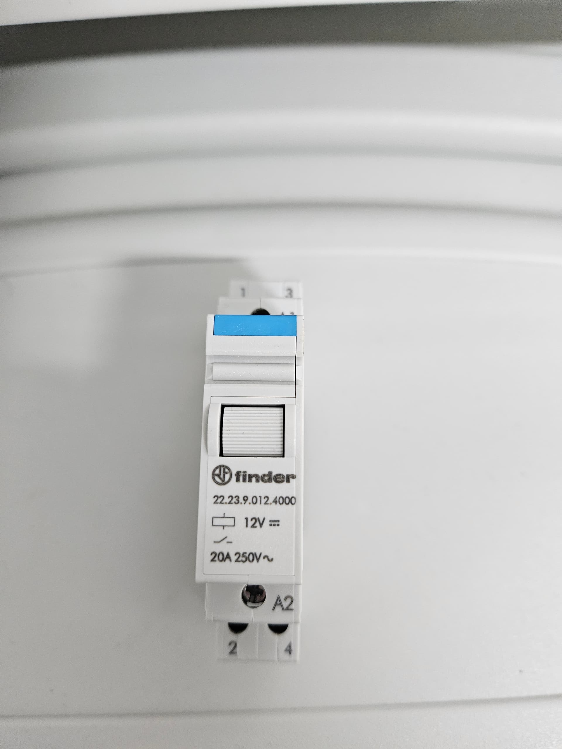

Unser Elektriker war da und ich dachte Feedback hilft vielleicht jemand der ein Fronius System hat, über den Beitrag stolpert und auch das Problem hat.
Sollte jemand noch die alte Enwitec Netz-Umschaltbox haben ist in der ein Relais verbaut (siehe Bild). Es handelt sich um ein „mechanische“ Bauteil. Für Elektro-Laien kann man es sich vielleicht als eine Art Sicherung oder Taster vorstellen (als Nutzer gesehen).
Die kleine Taste in dem Teil sorgt dafür das der Notstrom zugeschalten wird wenn Netz-Strom fehlt. Das Teil („der Taster darauf“) hat einfach gehangen und nicht ausgelöst. Der Elektriker hat ihn manuell geschalten als die Hauptsicherung raus war, Notstrom war da.
Beim nächsten Test hat er dann eigenständig geschalten.
Also vereinfacht.
Nutzt man das Teil nicht ist es unbeweglich/wie verklebt.
Schaltet es öfter bleibt es beweglich und ihr werdet mein Problem nicht bekommen.
Bei mir wurde das Teil nun gegen ein elektronisches Relais ausgetauscht.
Das Teil kann nicht mehr hängen weil es ja kein bewegbares Teil hat.
