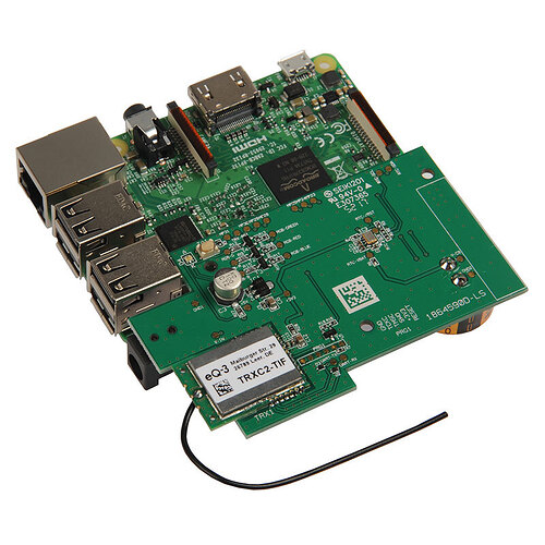

Es gibt die HB-RF-ETH Platine, die mit einem RPI-RF-Mod betrieben werden kann.
Ob das mit zwei Rasperrymatic Instanzen funktioniert, kann ich nicht sagen.

Die Platine HB-RF-ETH wäre aber auch kein Problem. Ein HM Funkmodul liegt hier eh noch ungebraucht rum.

Sollte ich auf die HB-RF-ETH Platine umsteigen, reicht ein Backup der RaspMatic zurück zu spielen oder müssten alle Geräte neu angelernt werden?
Immerhin ist es ein neues Funkmodul.
In der Beschreibung taucht RaspMatic gar nicht auf.
Aktuell wird die neue piVCCU Version und debmatic unterstützt
Ist die HB-RF-ETH Platine überhaupt mit RaspMatic kompatibel?
Wenn man von 1. Raspberrymatic Instanz ein Backup macht und diese in der anderen einspielt, kann man auch einen 2. HmIP USB Stick nehmen. Dss funktioniert.
Beide Instanzen dürfen halt nur nicht gleichzeitig laufen.
Das Backup macht man in der Raspberrymatic Oberfläche
Homematic ist aber auch so ausgelegt, dass die Geräte auch autark laufen. Die sind nicht auf eine Verbindung zu Raspberrymatic angewiesen. Da kommt es darauf an was man damit macht ind wie das eingerichtet ist.
zB. eine Heizgruppe mit Heizkörper- und Wanthermostat und Fensterkontakt läuft völlig eigenständig.
Dann sollte es mit der HB-RF-ETH und dem Funk-Modul ja genau so gehen.
Stick zu Modul tauschen, Backup zurück und es läuft einfach weiter, wäre cool.
