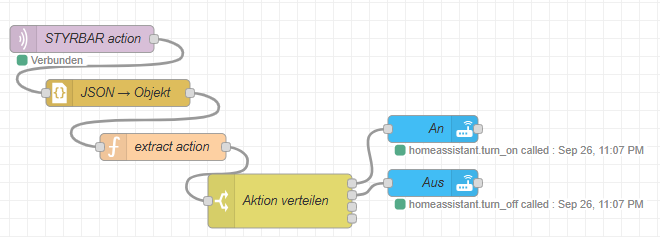

In Node-RED sieht der Flow so aus:
Wie kann ich den Led-Streifen dimmen?

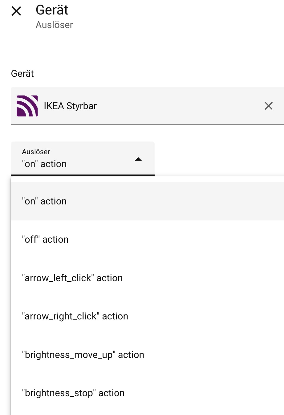

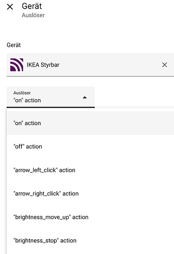

Warum einen extra Schalter? Als Trigger in der Automation kannst du doch direkt die Styrbar -Action nehmen.

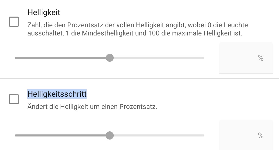

Zum Dimmen mal nach Helligkeitsschritt schauen,
Mehrere Trigger mit TriggerIDs verwenden oder den Switch-Manager mal anschauen.

Die Aktionen bzw. Trigger der IKEA-Fernbedienung sind nicht mein eigentliches Problem, sondern es geht mir um die direkte Steuerung des Lichtstreifens.
Wie kann ich den Homematic HMIP-Lichtstreifen in Node-RED steuern bzw. dimmen?
