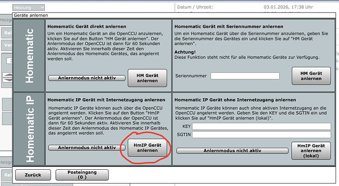

Versuche über eine CCU3 / RaspberryMatic (bzw. heißt ja jetzt openCCU) einen HmIP-WRC6 anzulernen - QR Code finde ich nicht mehr - habe aber die SGTIN noch - versuche über die Weboberfläche das Anlernen - gelingt mir aber nicht
was ich schon probiert habe…
Restart CCU
mehrfaches Zurücksetzen auf Werkseinstellungen des HmIP-WRC6
(neue Batterien werden verwendet)
beim Einlegen der Batterie blinkt das Gerät einmal orange und dann direkt rot
kann es sein, dass die FW nen Knacks hat? Kann ich diese irgendwie “per Kabel” draufballern?
Danke euch jetzt schon (möchte das Gerät ungern in die Tonne werfen)

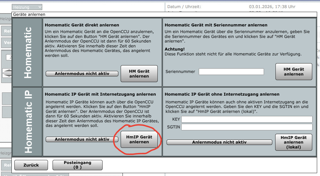

Zum anlernen des WRC-6 braucht man kein SGTIN. Im linken Fenster auf ‘HmIP Gerät anlernen’ klicken. Dann das Gerät in den Anlernmodus bringen. Die CCU braucht natürlich Zugang zum Internet.
@marcello ja auch das habe ich bereits probiert… :wink: - CCU hat Zugang zum Internet…
