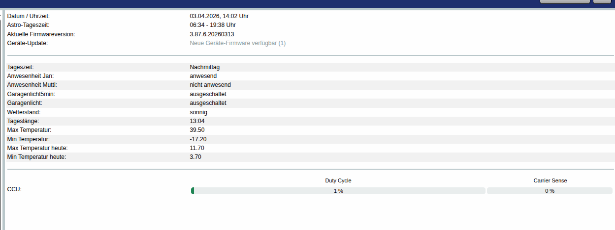

seit gestern ist in meinem Homematic System „Krieg der Sterne“.
Thermostatventile melden immer wieder offline - online usw.
Better Thermostat weiĂź gar nicht mehr, was es machen soll und der Duty-Cycle geht durch die Decke.
Was ich machen konnte, habe ich gemacht, nutzt aber nix.
Auf Nachfrage bei 2 KI’s wurden mir aktuelle Störungen bestätigt. Das würde zunächst beruhigen, aber solche Antworten sind immer mit Vorsicht zu genießen.
Hat noch jemand aktuelle Störungen mit Homematic?

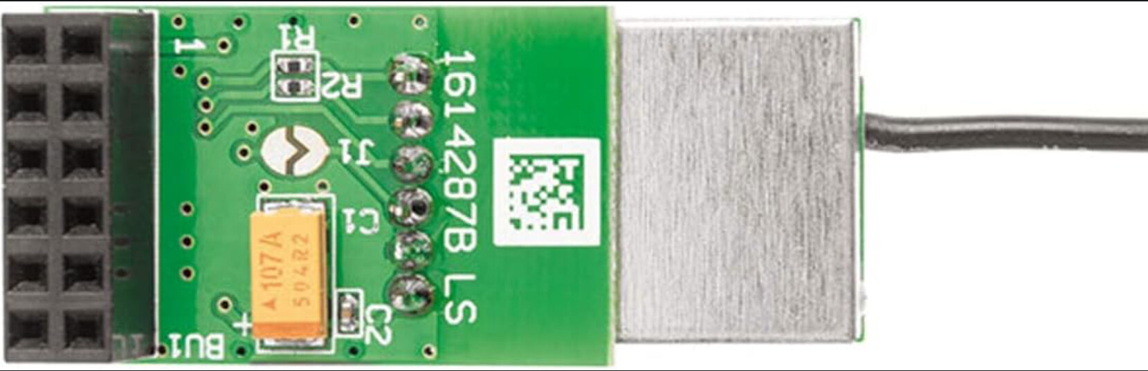

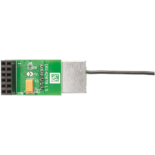

Du kannst aber auch einen Sender nehmen der auf den Raspi direkt aufgesteckt wird.
Hatte ich auch im Einsatz, vor Proxmox.
Moin, so einen Homematic IP RF-USB-Stick hätte ich noch über. Bin mit dem nicht glücklich geworden. Bei Bedarf einfach per PN melden.
Ich hätte noch mehrere der fertigen Aufsteckmodule über.

Wegen der besseren Funkleistung würde ich das Funkmodul wählen, welches eigentlich für den Raspi gedacht ist.

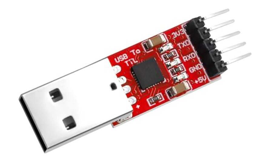

FĂĽr den USB-Anschluss ein CP2102 HW-598 USB zu TTL Seriell Konverter Modul UART USB TTL Adapter Wandler fĂĽr 3,3V und 5V
@Macello & @Buginithi Ihr scheint schon Erfahrungen gemacht zu haben.
Kann das funktionieren?
Der USB Stick müsste ja auch mit den Heizkörperregler auch noch gehen?
Kann funktionieren.

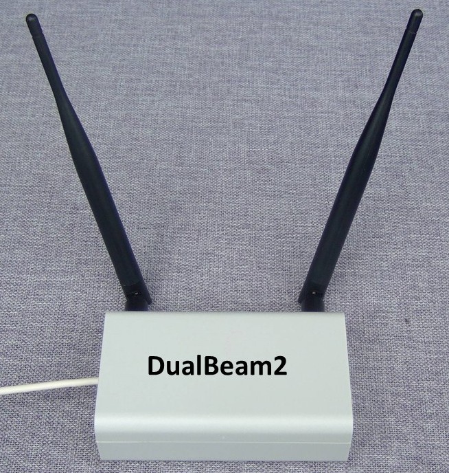

Wenn man mehr Reichweite braucht, kann man den Stick mit anderen Antennen ausrĂĽsten.
