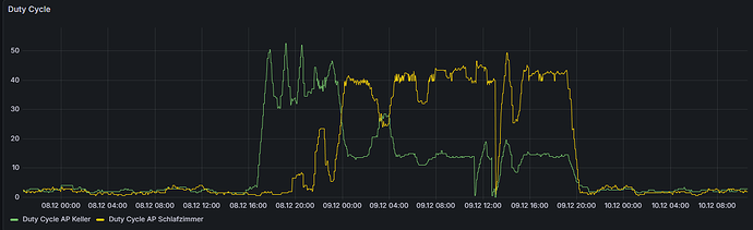

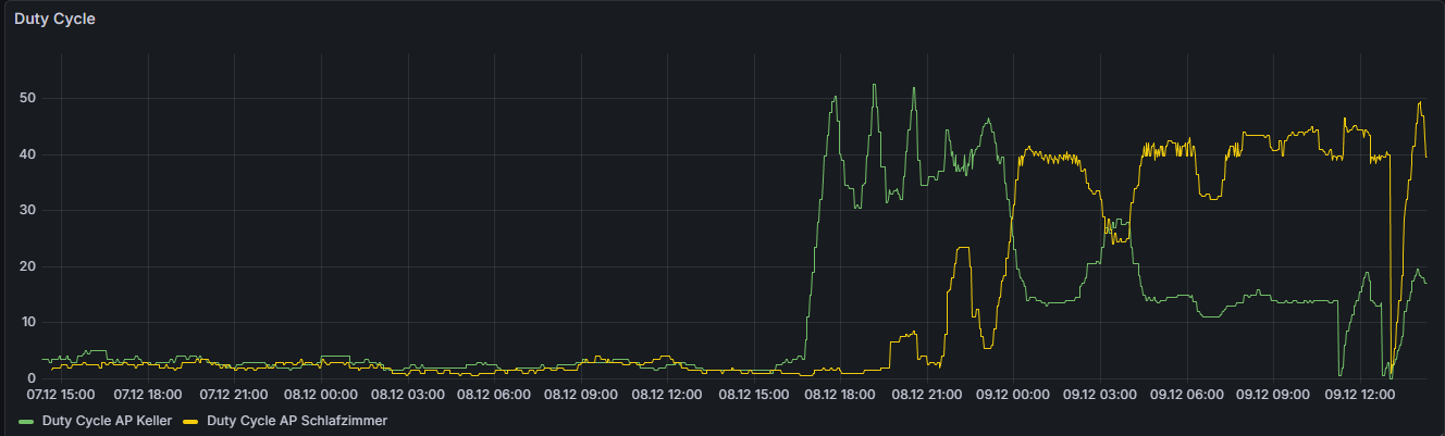

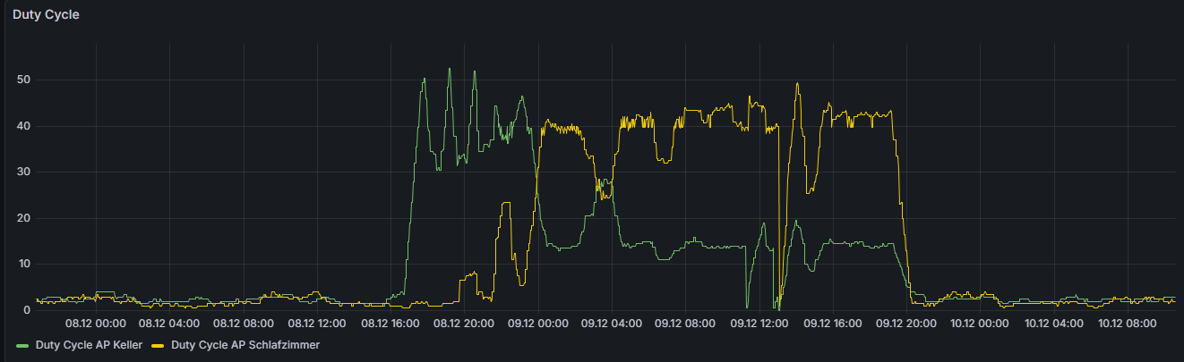

In unserem Haus habe ich 2 Access-Point installiert. Damit werden mehrere Thermostatventile und Fensterkontakte betrieben.
Der Duty-Cycle hält sich normalerweise im niedrigen Bereich auf.
Jedoch seit gestern nicht mehr. An beide AP’s steigt der Wert relativ stark an.
In der Handy-APP ist nichts von evtl. Updates zu erkennen.
Nach einem Neustart der AP’s war der Duty-Cycle kurze Zeit wieder niedrig, stieg dann aber wieder an. Es sieht auch so aus, als ob die Werte im Gegentakt liegen. :thinking:

Dazu bin ich aber nicht mehr gekommen, da das Fehlverhalten sich selbst geheilt hat.
  • Ohne weitere Maßnahmen hat sich der DC wieder auf Normalwerte eingepegelt. :thinking:
