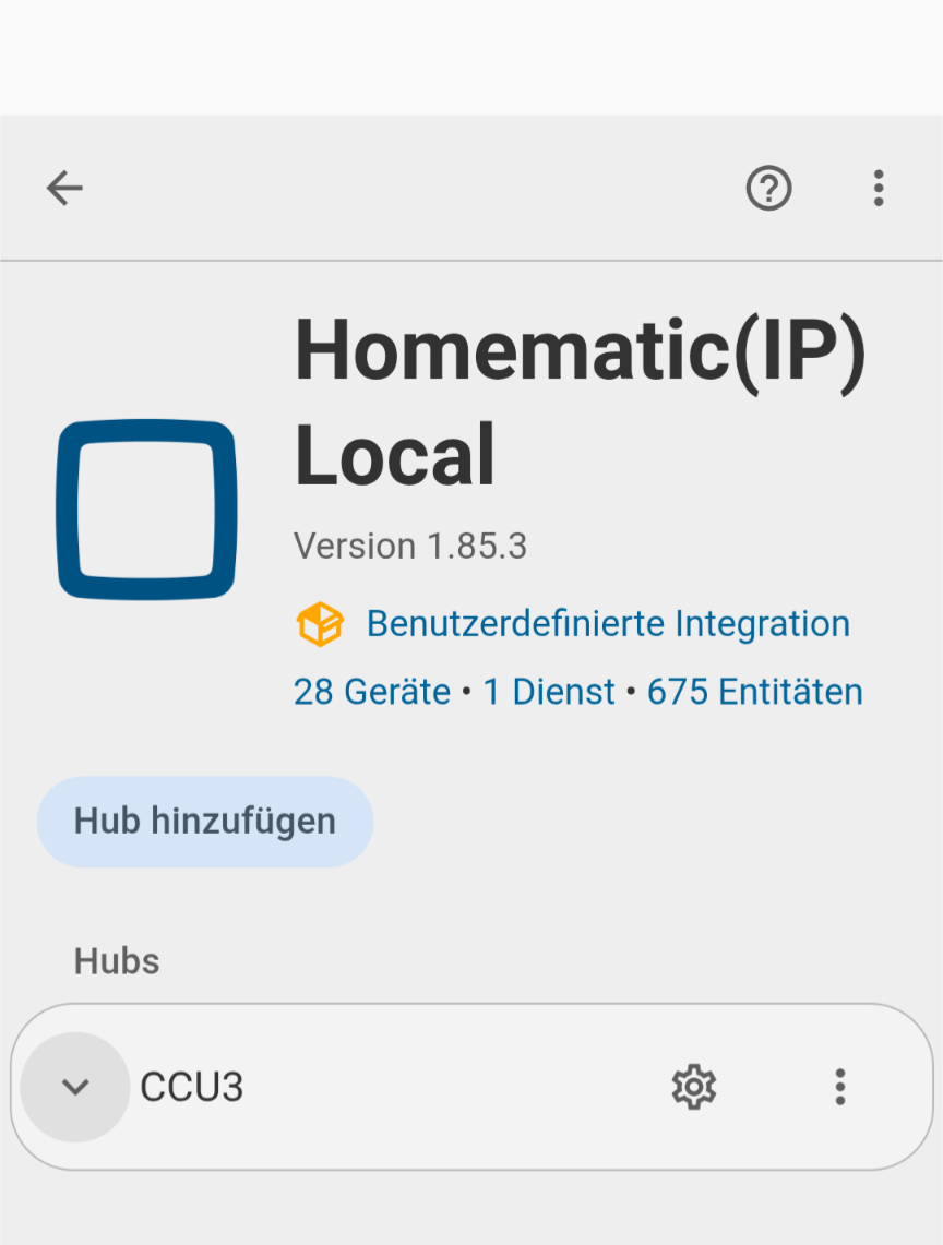

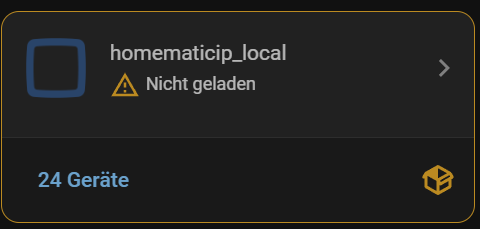

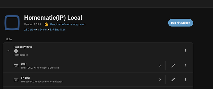

Unter Integrationen sieht es so aus:
Hat jemand von euch einen Tipp für mich?

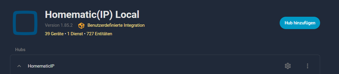

Hi, ich bin noch auf Version 1.85.2 und habe auch noch kein Update für 1.85.3 angeboten bekommen.
Damit läuft jedenfalls alles normal, vielleicht daher einfach ein Rollback auf Version 1.85.2. Das ist ja schnell gemacht und der Fehler sollte damit erstmal wieder behoben sein.
Werde dann auch mit Vorsicht mir das Update anschauen, wenn es dann kommt.
Ich bin auch noch auf der 1.85.2 und läuft.

Deine Versionsnummer macht mich gerade - sagen wir mal - nachdenklich.

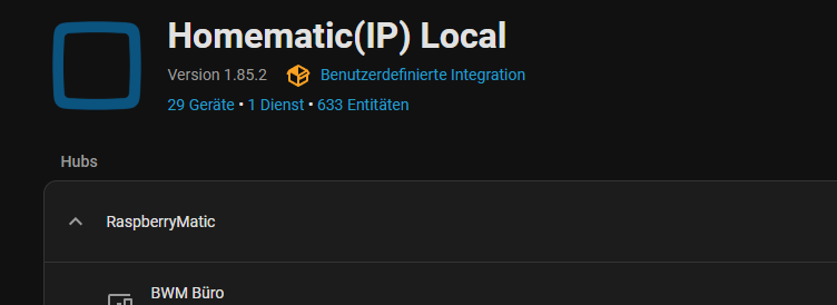

Ich habe noch eine Version 1.33.1 laut Screenshot.
Ich zweifle, dass ich jemals eine höhere hatte. Allerdings hätte ich es eigentlich gemerkt, wenn zig Versionen an mir vorübergegangen wären, ohne es zu merken.
Aktuell ist Version 1.85.3

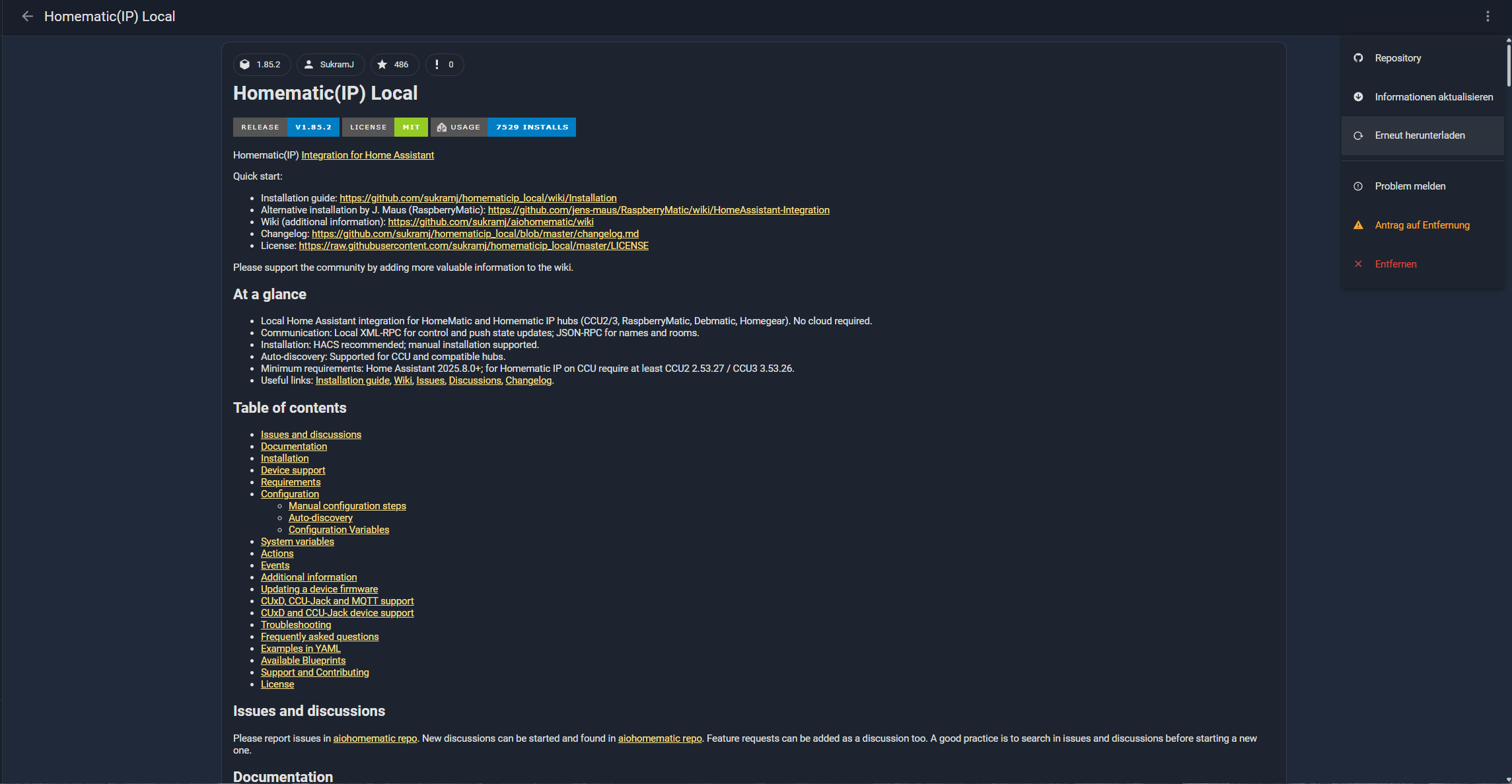

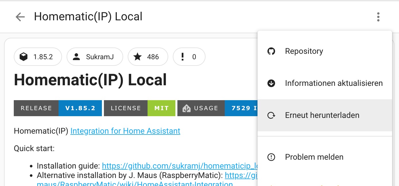

gehe mal in den HACS und lade die Komponente erneut herunter.
Falls bei nur „runterladen“ angezeigt wird, dann dort draufklicken.
Mhh, dass ist merkwürdig.. Scheint ja ein ziemlich alte Version zu sein.
Edit: caplio war schneller, einfach mal die aktuelle Version herunterladen und installieren.
ich glaube, die Ursache ist, dass ich das ganze vor langer Zeit noch manuell mit YAML und Co. angelegt habe. Warum es keine Updates gab?..
Das runterladen funzt nicht, da es in HACS gar nicht auftaucht.

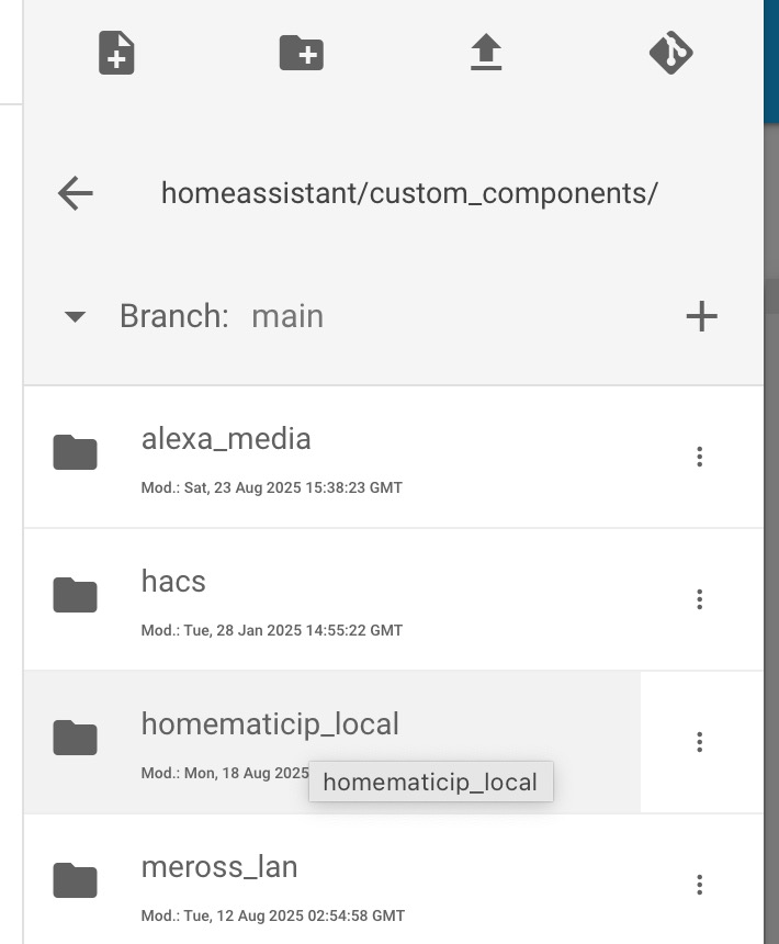

Den homematicip_local-Ordner findest du im Ordner custom_components.
ich würde es aber erstmal mit dem erneuten hinzufügen des Repository in HACS versuchen.
und der muss dann mit „rm -r homematicip_local“ getötet werden?
Ja, oder direkt im File-Editor/Studio-Code-Server (je nachdem was du verwendest) löschen.
Vielen Dank an alle,
ich konnte alle Restanten der vorherigen homematicip_local-Installation entfernen und die aktuelle Version (1.85.2) installieren.

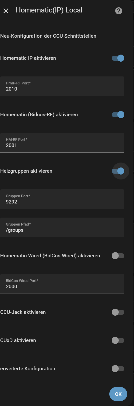

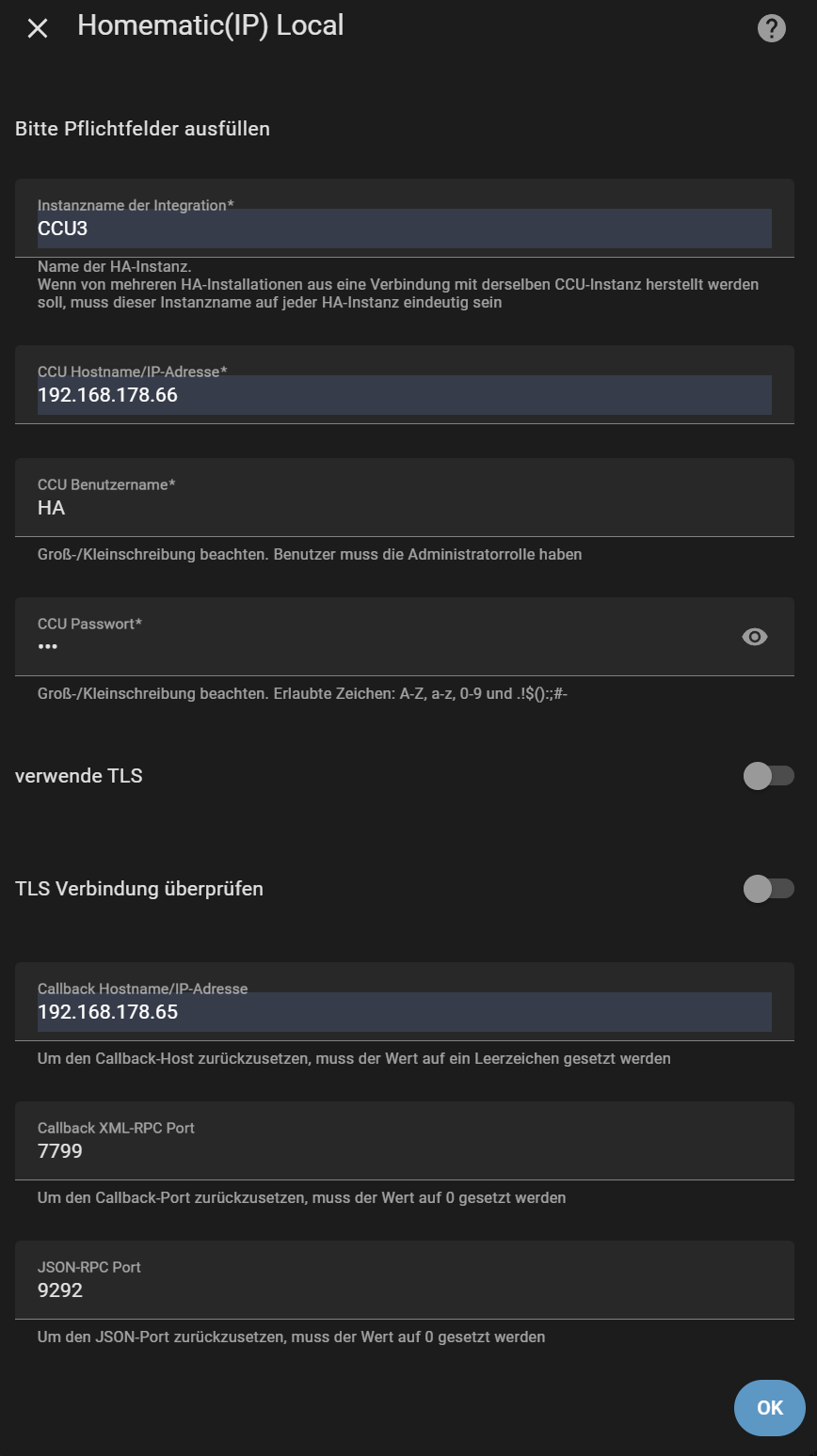

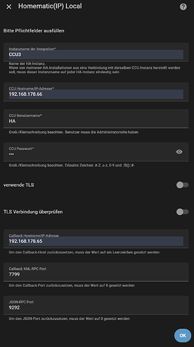

ich fülle die beiden Configseiten wie folgt:
Ich bekomme den Fehler „Unknown error occured“.
IP, User und Passwort der CCU sind korrekt. Da Homeassistant als VM auf meinem NAS läuft, habe ich die NAS-IP als Callback eingetragen.
Wahrscheinlich sehe ich den Wald vor lauter Bäumen nicht.
Was mache ich falsch?
Danke und viele Grüße
In der Beschreibung zu „Homematic_IP_Local“ steht zu Callback = only required in special network conditions.
Bei mir steht da gar nichts drin.
unter Callback Hostname, XML-RPC-Port und Json-RPC-Port habe ich bei mir keine Daten eingetragen. Kannst du frei lassen.
der Fehler kommt auch, wenn ich nur die ersten 3 Felder befülle
Hast du denn auch beide Geräte im Einsatz? Homematic (ohne IP) und Homematic IP?
ja, normale Fensterkontakte aber auch IP-Thermostate
