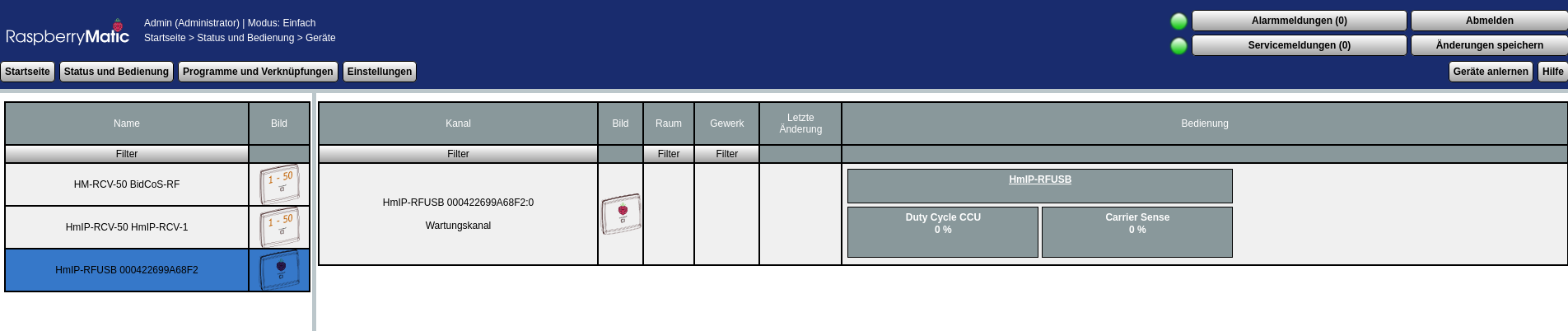

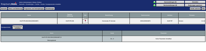

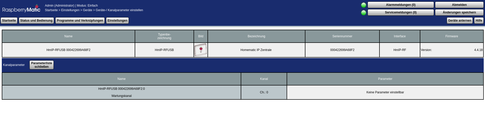

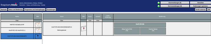

irgendwie habe ich das Problem, dass mein HM USB-Stick keine anderen Devices findet und stets unten Wartungskanal angezeigt wird, vll hat ja jemand auf die schnelle eine Idee …
Hab den Stick im Posteingang gefunden und bestötigt …
Stick befindet sich via USB-Verlängerung an einem Mini-PC (ProxmoxServer mit RPMatic VM)

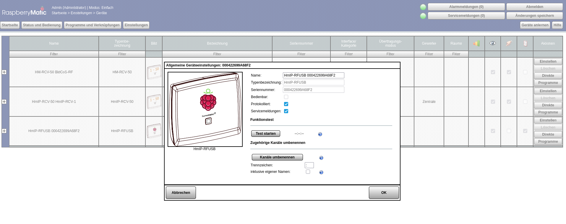

Für den Stick wird auch nicht mehr angezeigt. Ist bei mir auch so.

hmm okay …kommt mir nur komisch vor , das beide werte auf 0 sind …duty und carrier

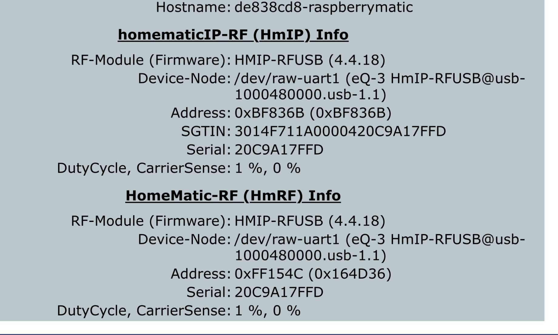

Auf der Homematic oben rechts auf Hilfe und dann runter scrollen.
Sollte dann so aussehen.

VM wurde bereinigt nun sind die Daten unter Hilfe vorhanden ..
