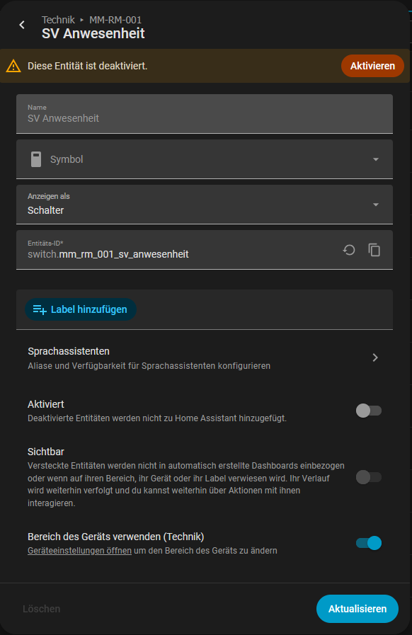

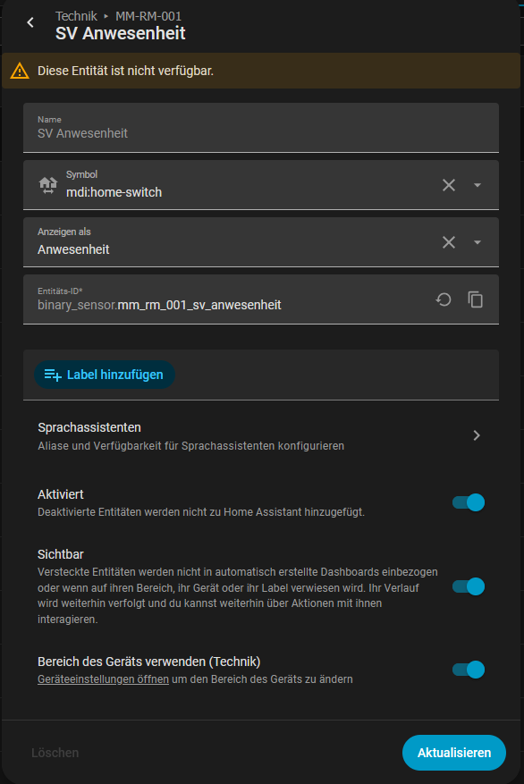

Aber durchblicken kann ich das ganze irgendwie nicht, denn ich habe auch das:
Das ist der Schalter der durch den Zusatz HAHM erstellt wird. Diesen aktivieren und schon kann die Systemvariable geschaltet werden.
Zu erkennen an dem ‘switch’ im Namen.
Im Bild 1 ist der Sensor (Zustand), im Bild 2 der Switch (Schalter).
Die waren aber auch schon vorher da und der Switch hat nicht funktioniert.
Edit: komisch, den hatte ich versucht, bevor ich mich hier angemeldet hatte, jetzt geht er.
Ich hab die Beschreibung wieder zurückgesetzt zu dem, was es vorher war und es geht noch immer. :sweat_smile:
Wie dem auch sei, hauptsache es funktioniert. Danke.

Du schmeißt da was gewaltig durcheinander. Der ‘binary_sensor’ ist die Systemvariable. Diese wird automatisch an HA übergeben. Sie lässt sich nicht schalten, nur deren Zustand auslesen. Wenn du dann in OpenCCU der Systemvariablen den Zusatz HAHM einträgst, dann wird aus dem Sensor ein Switch den man in HA schalten kann. Wenn du in OpenCCU etwas neues erstellst muss HA einmal neu gestartet werden.
Das ist hier nicht das Verhalten. Ich sehe beides als Entitäten in HA, egal ob mit oder ohne Zusatz HAHM. HA sagt aber, dass die Entitäten nicht verfügbar sind, wenn ich sie aktiviere.
Und genau die Entität, welche ohne HAHM nicht verfügbar war, wird verfügbar, sobald das im Namen steht.
Ich hatte gestern schon den Switch ohne HAHM dem Dashboard hinzugefügt, aber wie gesagt, der Schalter wurde zwar visuell umgestellt, aber in HM gab es keine Reaktion.
HA muss ich auch nicht neu starten, nur ein paar Sekunden warten.
