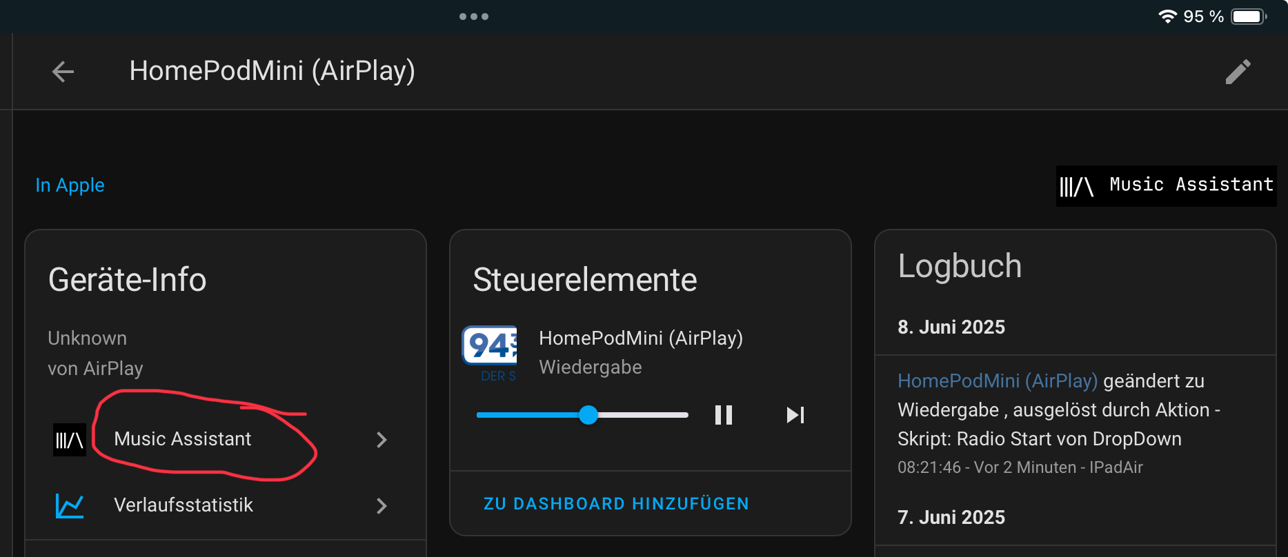

Habt ihr das Plugin für HA installiert (sie Screenshot von mir)

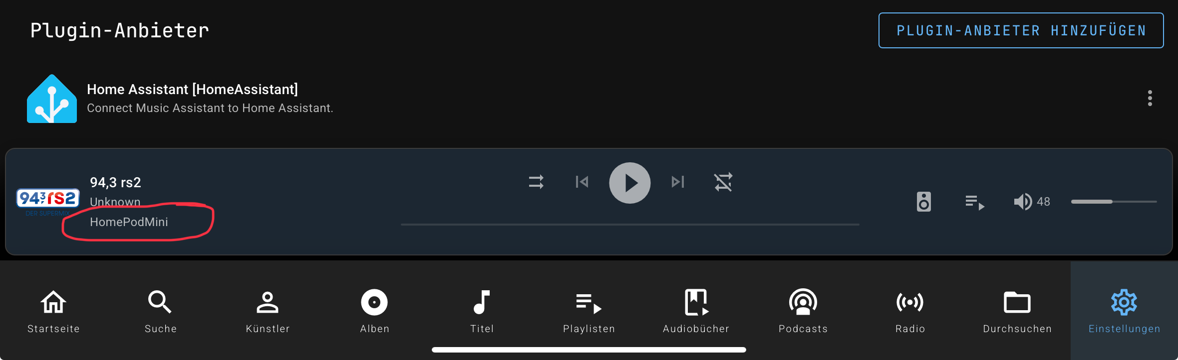

Also ich für meinen Teil habe das Add-on „Music Assistant Server“ installiert und neben dem Add-on auch das HASS inzwischen mehrfach neu gestartet. Ich werde es einfach immer mal wieder probieren. Wer weiß was ich wieder iwo falsch gemacht habe (wahrscheinlich hat mein Passwort ein Sonderzeichen zu viel oder what ever!) Danke für deine Mühe evtl. hat ja noch wer ne Idee.

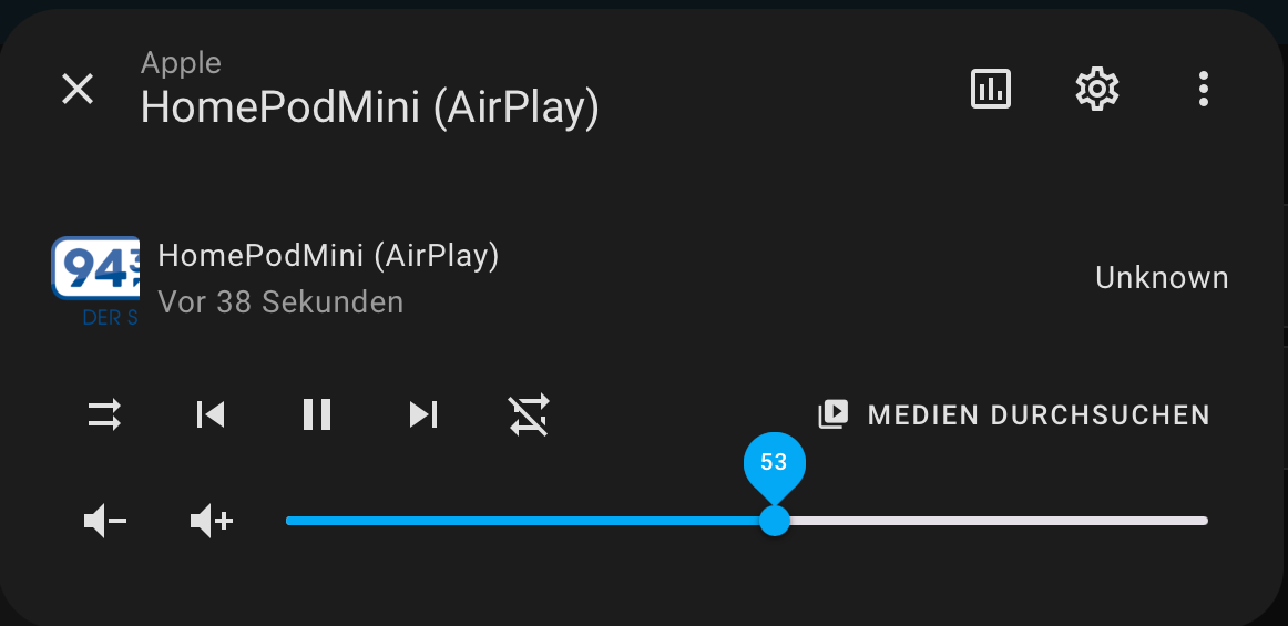

ja so sieht es auch bei mir aus. ich kann jeden meiner 4 homepod minis auawählen, ton fehlanzeige.

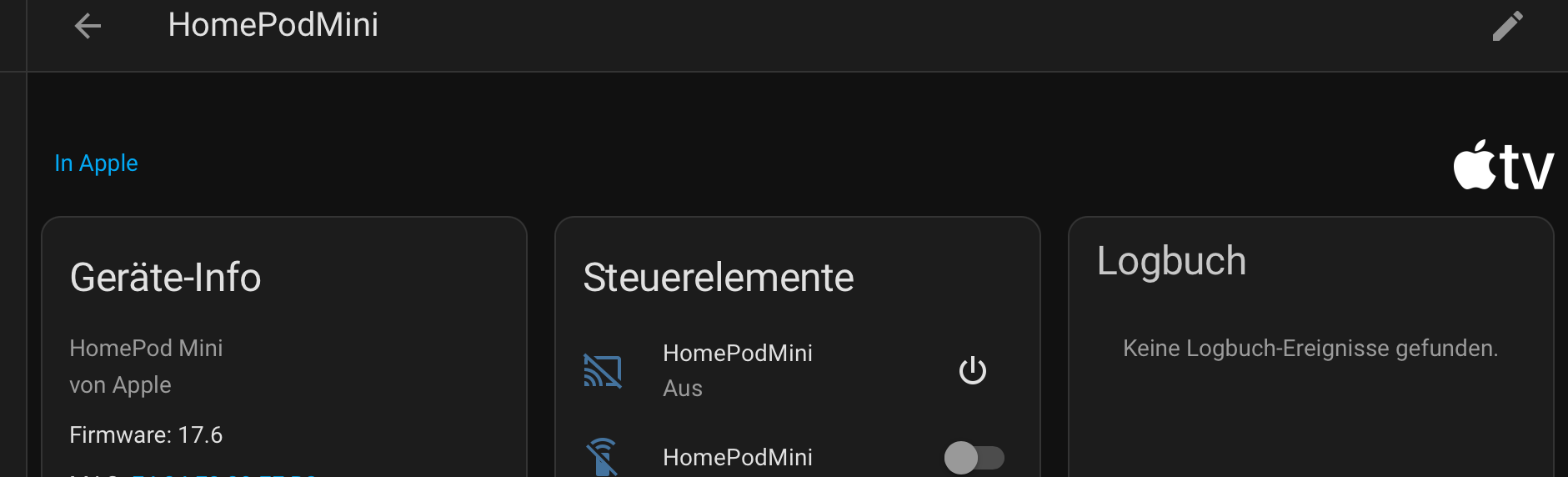

Komischerweise, werden mir die Entitäten „media_player…“ meiner Homepods als „Aus“ angezeigt und ich kann sie nicht anschalten.
Das ist jetz alles schon lange her :nerd_face:
Damals war Music Assistant eine Beta und es musste in HA über HACS installiert werden.
In Music Assistant wurde dann der MiniPod eingerichtet und an HA übergeben
Die alten Entitäten gingen dann nicht mehr, aber die neuen
Es ist auch immer noch so, der Orginal geht nicht:
media_player.homepodmini
Die Media Steuerung Entität von Music Assistant funktioniert aber:
media_player.homepodmini_2

Ich hab den HomePod mini nur in Music Assistant.
Funktioniert zwar auch über die AppleTV Integration. Die hab ich aber auf „ignorieren“ gestellt, damit der HomePod nicht doppelt in HA auftaucht.
