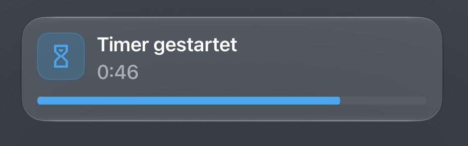

seit dem letzten Update der HA-Companion-App werden nun endlich Live Activities auf iOS unterstützt!!
Damit könnt ihr euch dynamische Notificatations direkt (und dauerhaft) auf dem Homescreen anzeigen lassen!
Zum Beispiel kann nun solche coolen dynamischen Benarichtigungen senden:
Beispiel-Code

Das müsste mit Android genauso laufen. Ich habe aber kein Gerät zum Testen :slight_smile:

Damit lassen sich ziemlich coole Sachen umsetzen, wie z.B. eine Fortschrittsanzeige für die Waschmachine, für den 3D-Drucker, eine Visualisierung der Alarmanlage/ Alarmstatus, etc
