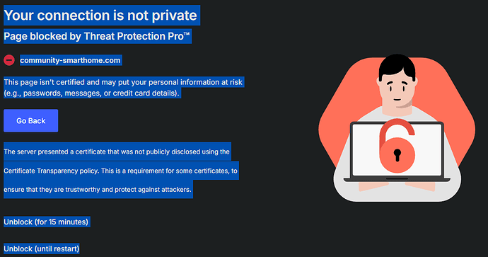

Https://community-smarthome.com/ von Nord-VPN geblockt
Heute Morgen wurde ich beim Versuch unsere Community-News zu lesen, damit überrascht:

Das sieht mit sehr nach (HTTPS)-Zertifikat-Problemen aus. @Smartzeug oder ein anderer Admin sollte sich das mal anschauen :slight_smile:

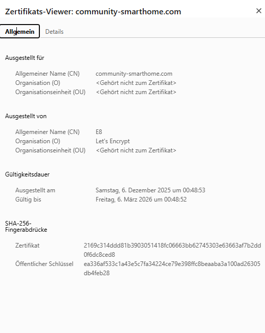

Ich habe im Zertifiakts-Check von Google Chrome entdeckt, dass das Zertifikat heute (am 6.12) ausgestellt wurde. Vielleicht hat es damit zu tun.

Mit Opera auf demselben PC wird auch geblockt.
Handy wird nicht geblockt, obwohl da auch Nord-VPN läuft. :thinking:
Wo liegt der Unterschied bei den Geräten was den Browser angeht? Schon mal den Cache komplett geleert und den Verlauf?
