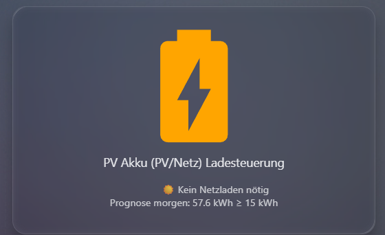

Ich habe eine vollautomatische Ladesteuerung (PV/Netz) für meinen PV-Akku von Huawei (Sun2000) gebaut, die drei Datenquellen kombiniert:
Energyforecast.de liefert Strompreisvorhersagen für 48 Stunden in 15-Minuten-Slots. Ein Template-Sensor durchsucht alle zukünftigen Zeitfenster per Sliding-Window und findet den günstigsten zusammenhängenden Block (Standard: 3 Stunden).

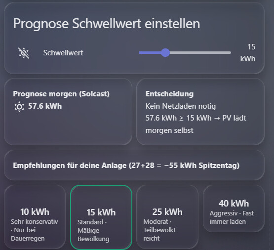

Solcast prüft, ob morgen genug PV-Ertrag zu erwarten ist. Liegt die Prognose unter dem einstellbaren Schwellwert (Standard: 15 kWh), macht Netzladen Sinn – sonst lädt die Sonne den Akku ohnehin.

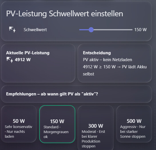

Wechselrichter-Wirkleistung stellt sicher, dass nicht geladen wird, wenn die PV-Anlage gerade selbst produziert (Standard: unter 150W).
Die Automation schaltet den Betriebsmodus auf time_of_use_luna2000 zum optimalen Startzeitpunkt und stoppt automatisch wenn der Akku voll ist (≥98%) oder die PV-Produktion anzieht (>500W für 10 Minuten).
