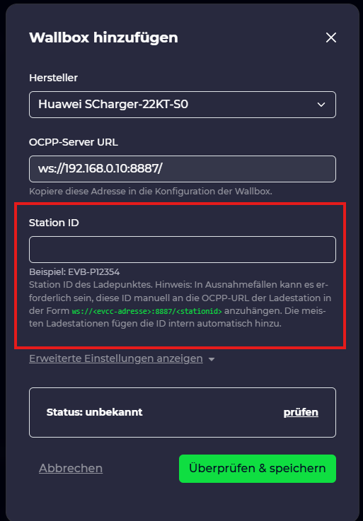

Ich bekomme die Wallbox nicht Konfiguriert… welchen Wert muss ich hier eintragen:
Wenn ich die Serial von der Wallbox da eintrage kommt keine Verbindung zu Stande.
EVD-+Serial oder die IP der Box funktionieren auch nicht.

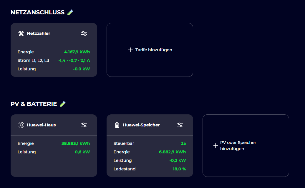

Den Wechselrichter mit Speicher habe ich schon konfiguriert und läuft:
Hallo. Ich wollte das Thema noch Mal aufnehmen. Ich habe meine 22kW Wallbox per LAN an das Netzwerk angeschlossen. Ohne die EMMA bekommt man die WB nicht in die Huawei Solar HACS Integration, da der WR sich so mit der WB nicht “unterhalten” kann. Jetzt wollte ich die WB wenigstens in evcc einbinden. Habe auf der WB die aktuelle SPC220 Firmware. Dort kann man im Installateur Modus das OCPP Protokoll aktivieren. Dort habe ich dann auch die IP von HA eingetragen, den Port und TLS deaktiviert. Aber in evcc wartet er die ganze Zeit, dass sich die WB “anmeldet” es passiert nichts. Und ich weiß nicht warum. Wer hat es geschafft seine WB mit evcc über OPCC zu verbinden?
