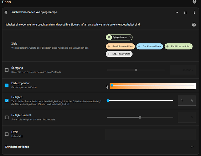

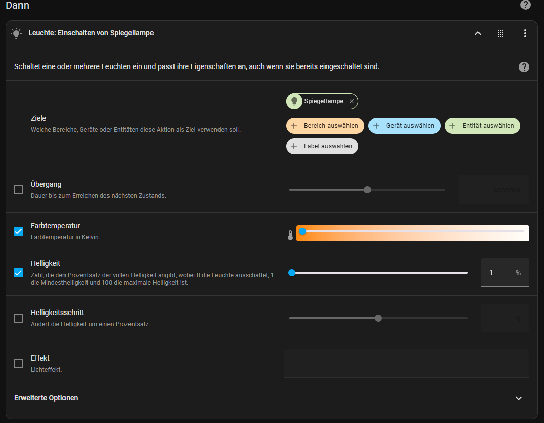

Hab auch 2 Leuchtmittel von Hue, zwar nur über eine Zigbee-Brigde eingebunden nicht über die Brigde von Hue. Aber spielt ja keine Rolle und ist bei allen Lampen gleich. Du kannst ja die Farbtemperatur und die Helligkeit anpassen, siehe Bild.
Da einfach den niedrigsten Wert anwählen den du kannst und dann noch die Helligkeit auf 1% setzen. Dann sollte auch bei dir die geringste Einstellung greifen.
