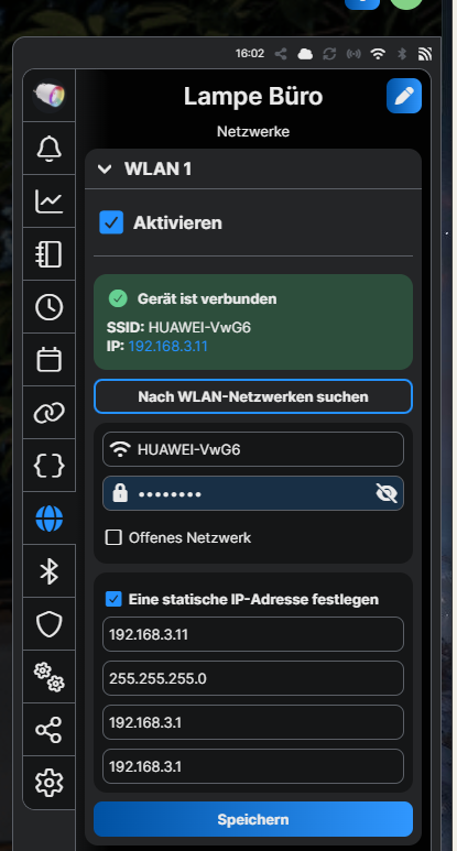

Nach gut 6 Tagen kann ich sagen das teil läuft Stabil, ich nutze es als Router neben der FB, der F50 Arbeitete im IP-Bereich 192.168.3.1, um nun auch Smarthome Geräte über den HA oder iob steuern zu können, diese befinden sich im 192.168.178.1 IP-Bereich habe ich das “Statische Routen” in der FB aktiviert und den F50 eingetragen so wie das NAT im F50 deaktiviert.
Nun läuft z.B. ein Shelly Plug über 192.168.3.11
und lässt sich in HA ganz Normal schalten
So kann ich nach und nach die Geräte umziehen und das WLAN in der 6591 deaktivieren :slight_smile:
