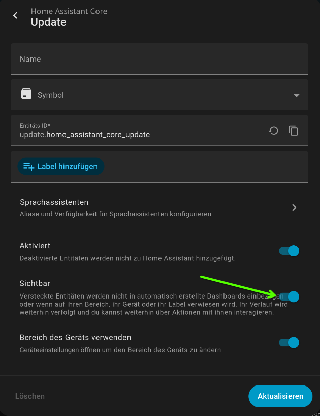

Wenn man die Sichtbarkeit der Update Entität Ausschaltet:
Der Schalter sollte auch am Anfang einmal Manuell umgelegt werden, sonnst wird es mit der Automation unten erst im nächsten Monat ausgeblendet.
wird man darüber nicht Benachrichtigt:
  1. keine Benachrichtigung
  2. Update im Update Bereich in den Einstellungen trotzdem vorhanden.
  3. muss dafür nicht Übersprungen werden.

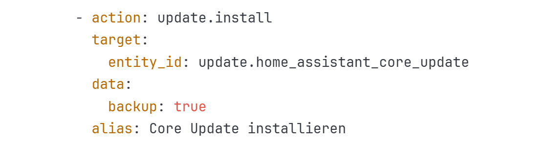

Ja, kann man machen, aber warum machst Du Dir die ganze Mühe mit dem „Einschalten“? Du kannst ja am 25. den Core auch einfach automatisch installieren lassen?
Wenn schon, dann schon? Gruss
Updates zu installieren ohne die breaking Changes zu lesen halte ich für eine schlechte Idee.
Aber du kannst dir ja so dein HA zerschießen wenn du das nächste Mal im Urlaub bist und dann kein Zugriff mehr auf HA hast.

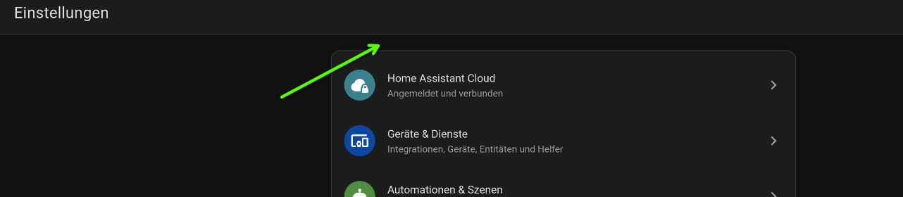

Dem kann ich nicht ganz folgen.
Außer das sich die Zahl ändert, passiert bei mir erstmal nichts.
Ob ich da mal was eingestellt habe, weiß ich nicht mehr.
Na, ja, das ist schon richtig, aber Butter bei die Fische: 1. habe ich nicht gesagt, dass man die Breaking Changes nicht trotzdem lesen sollte (Du hast ja 25 Tag dafür Zeit) und 2. Du willst ja genau aus diesem Grunde erst am 25. HA updaten und bis dahin sollten nun wirklich alle Bugs behoben worde seinm, oder falls Du breaking Changes haben solltest, diese geändert hast und 3. ich habe HA schon seit mind 6 Jahre in Einsatz und habe mir (obwohl ich schon mit den Betas dabei bin) wirklich noch nie mein HA „zerschossen“. Die Releases sind mittlerweile so stabil, dass das m.E. höchst unwahrscheinlich ist und 4. hat ja jeder „mind einen sauberen Backup“ … :scream:
Richtig, die Benachrichtigung für das Update werden so ausgeblendet und ist hier nicht mehr sichtbar:
Du hast da anscheinend grade 10 offene Updates und/oder Reparaturen.
Hilft halt dehnen die nicht gleich Updaten wollen aber ein Nervösen Finger haben den du anscheinend nicht hast.
Aber wenn du am Anfang keine Benachrichtigung hast, bekommst du nicht unbedingt mit das es eine neue Version gibt und hast dementsprechend noch nichts angepasst, denn nicht jeder beschäftigt sich jeden Tag mit seinem HA.

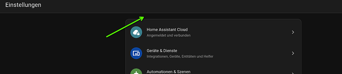

Schöne Idee. Funktioniert auch für den HA Core. Aber wie kann man das auf alle Updates erweitern? Und damit meine ich nicht, die Automation manuell zu erweitern.
Aktuell ändert sich die Badge bei mir von 15 auf 14. Da hab ich nicht viel gewonnen. Eigentlich hätte ich gerne, dass diese nervige Badge und der orange Punkt auf allen Displays ganz verschwindet und erst am 25. eines Monats erscheint.
