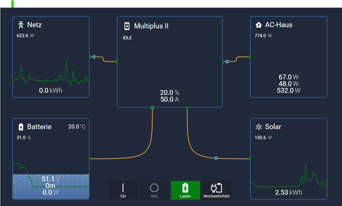

IFrames Problem mit victron gui2

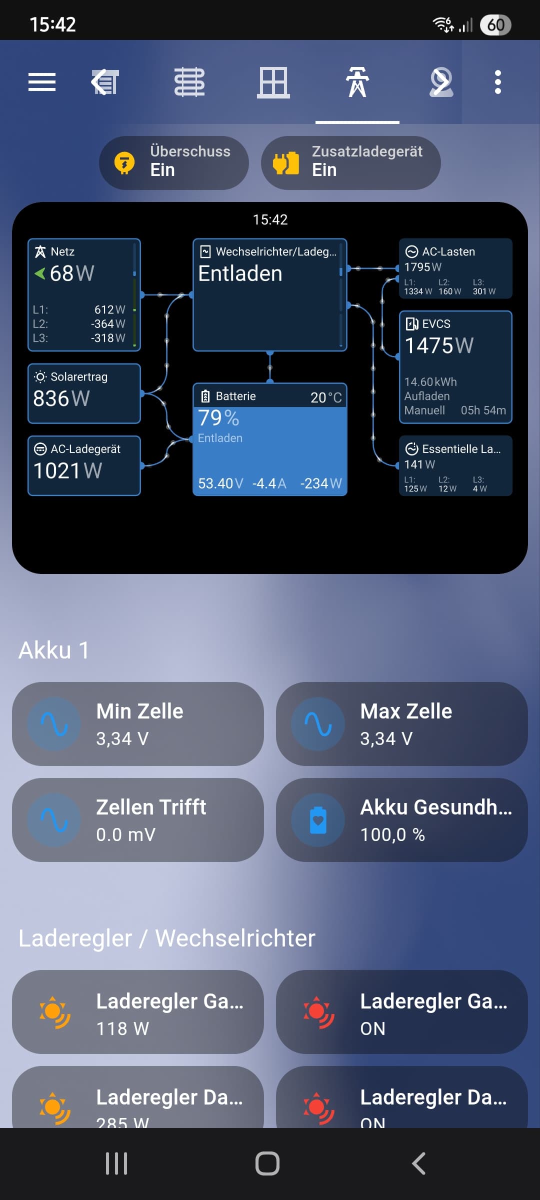

Hallo habe eine Internetseite von victron gui2
Auf dem Handy Dashboard.

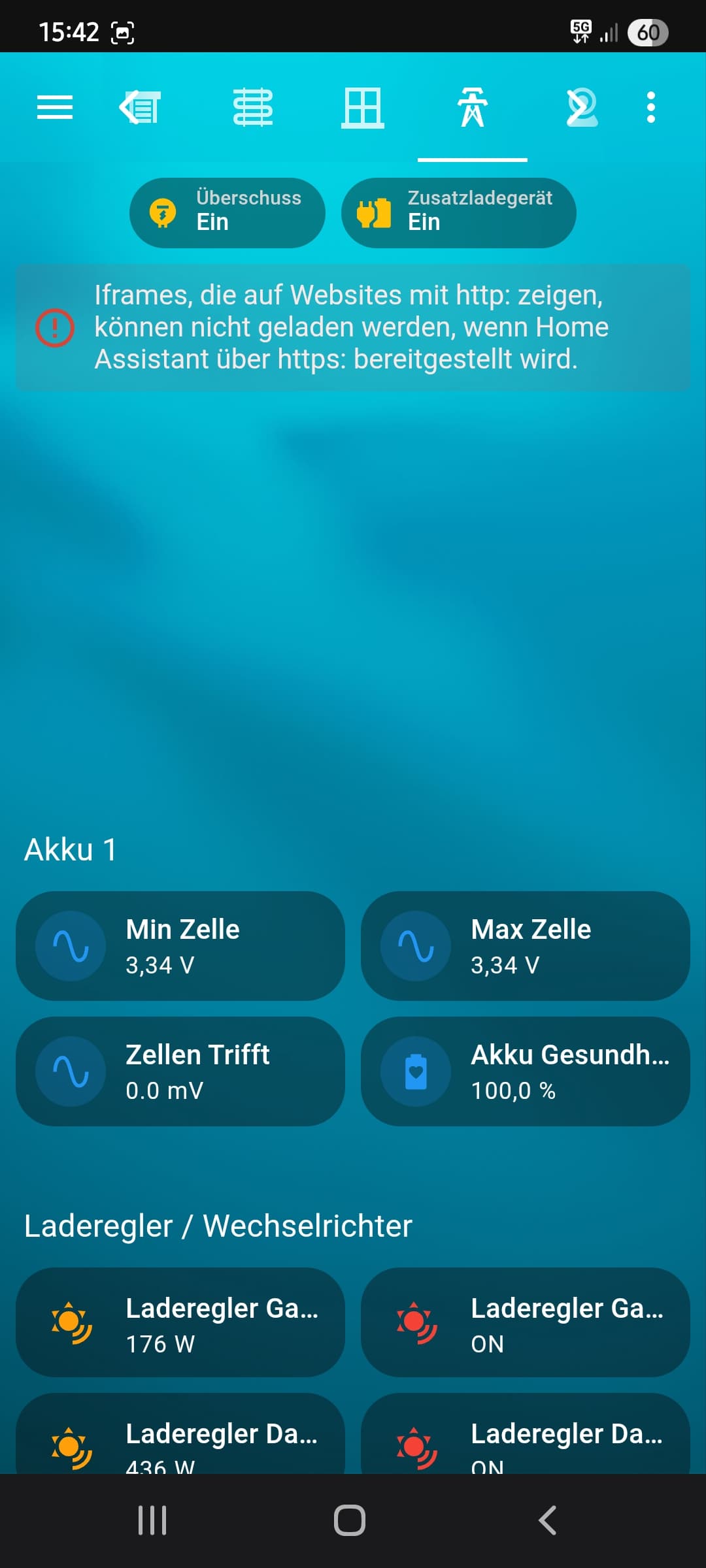

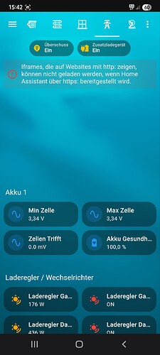

Im Netzwerk zeigt er mir das an und von unterwegs kommt ein fehler
Kann man das irgendwie ändern das die anzeige auch von unterwegs geht ?
Hi, da du von außen über eine verschlüsselte Verbindung auf dein HA System zugreifst, kann der iframe nicht mehr geladen werden, weil die Daten von einer http Seite kommen.

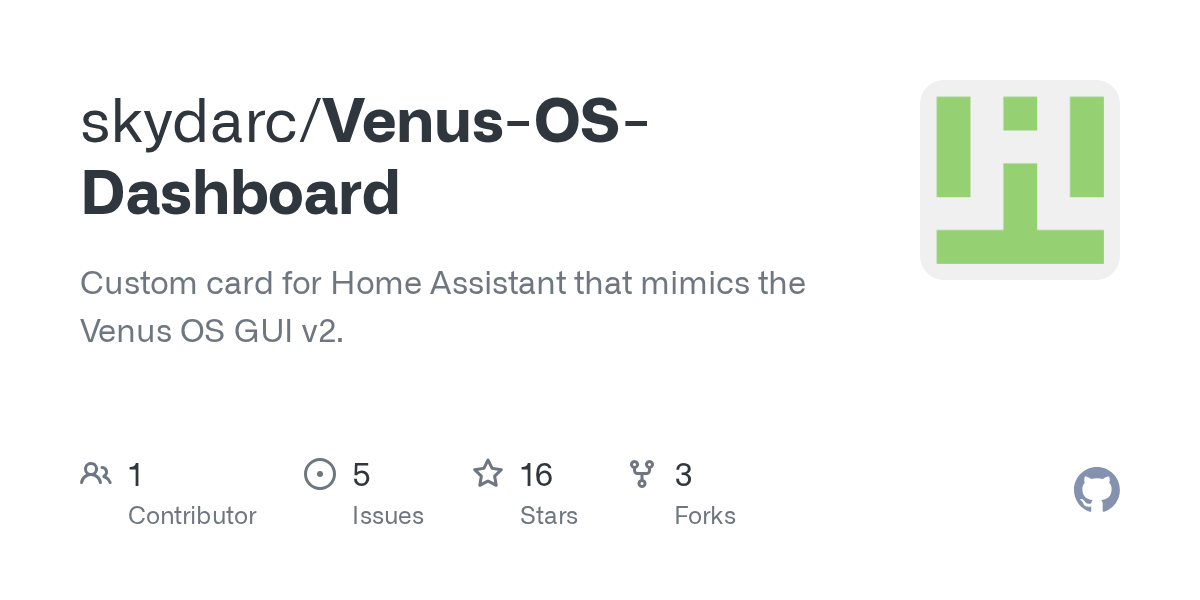

Schaue dir mal diese Card hier an, damit kannst du den Power-Kreislauf aus dem Venus OS nachbauen:

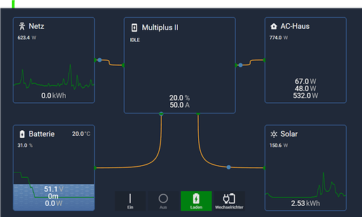

Bei mir schaut das inzwischen so aus:
Hier mein Code dazu:

ok ja das geht auch
Habe es mal ein wenig abgeändert nur den Pfad verstehe ich noch net ganz

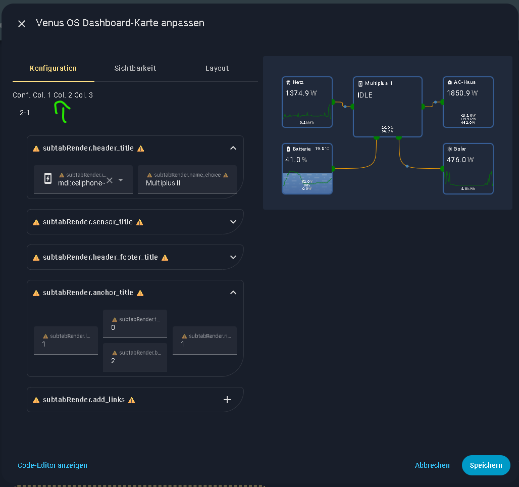

die Striche von Komponente zu Komponente
Den Teil hier meinst du? Damit wir bestimmt von wo nach wo die Animation erfolgt, also wie der Punkt auf der Linie wandert. Zu 100% bin auch noch nicht dahinter gestiegen.
ja das meine ich. Werde mich am WE mal drum kümmern.
Aber danke für den tip

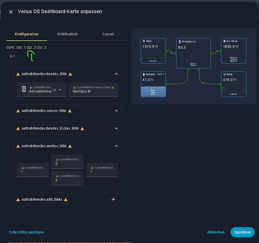

Wegen der Linien, klickt mal in der Ui auf Col.2 und dann findest du unten den Punkt anchor_title. Dort sind diese Zahlen (von den Linien) hinterlegt. Damit kannst du dann mal herumspielen.

        footerEntity3: sensor.victron_system_consumption_l3
      3-1:
        icon: mdi:home-lightning-bolt
        entity: sensor.haus_2
        anchors: L-1, B-1
        graph: true
        link:
          "1":
            start: R-1
            end: 2-1_L-1
      3-2:
        entity: sensor.victron_evcharger_total_power_40
        anchors: T-1
        graph: true
        link:
          "1":
            start: T-1
            end: 2-1_R-1
            inv: true
      1-2:
        icon: mdi:weather-sunny
        entity: sensor.pv_leistung
        anchors: R-1
        graph: true
        link:
          "1":
            start: R-1
            end: 2-1_L-1
          "2":
            start: R-1
            end: 2-2_L-1
    card_mod:
      style: |
        ha-card {
          box-shadow: nonoe !important;
          border: none;
          background-color: transparent;
        --box-background-color: rgb(31,42,60,0.1);
        --box-shadow-color: #38619b;
        --anchor-color: green;
        --line-color: orange;
        .dashboard {
          background: none;
        .boxSensor1 {
          padding-top: 5px !important;
        .ball {
          r: 6 !important;
          fill: steelblue !important;
        .graph path {
          stroke: green !important;
        .boxFooter {
          position: absolute;
          display: flex;
          flex-direction: column;
          flex-wrap: wrap;
          bottom: 2px;
          width: 100%;
          font-size: 0.8em;
          gap: 10% !important;
          z-index: 1000;
        .headerEntity {
          font-size: 0.8em;
          line-height: 1.1em;
    grid_options:
      columns: full
      rows: 1
    styles:
      header: auto
      footer: auto
      sensor: 1
grid_options:
  rows: 5
  columns: 12
columns: 1
Da kann man was klicken noch unaufälliger gehts net
das ist echt ein bisschen blöd und versteckt.. :wink:
