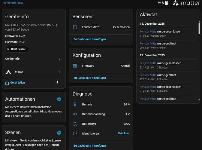

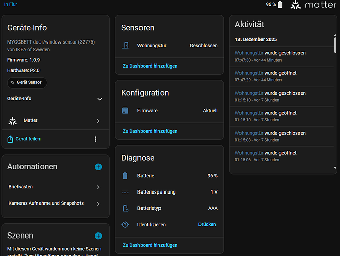

Gestern 2 zum testen montiert.
1x Wohnzimmer Balkontür
1x Wohnungstür
Bei mir müssen die Markierungen so ziemlich zu 100% übereinanderliegen damit er reagiert.
Die Angegeben 5mm Abstand zwischen Sensor und Gegenstück sind eher so 2mm die möglich sind.
Heute morgen also grade eben wurde ich unsanft durch die Alarmanlage geweckt da der Sensor an der Wohnungstüre für 1 Sekunde den Status auf geöffnet gewechselt hat, der an der Balkontüre blieb auf geschlossen. (Das haben die Zigbee Aqara Sensoren nie getan)

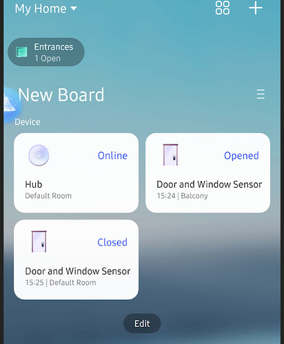

Auf dem Aqara Hub M200 sehe ich die Myggbett Sensoren - auch der Status wir korrekt (open/close) wird korrekt dargestellt:

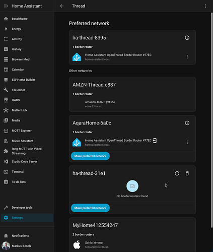

Dann scanne ich den QR-Code auf dem Beipackzettel des Sensors mit der Companion App von HA (Einstellungen → Devices & services → Devices → Add device → add Matter device → No. It’s new (oder Yes, It’s already in use. - egal, beides geht nicht). Aber der Sensor wird nie gefunden.

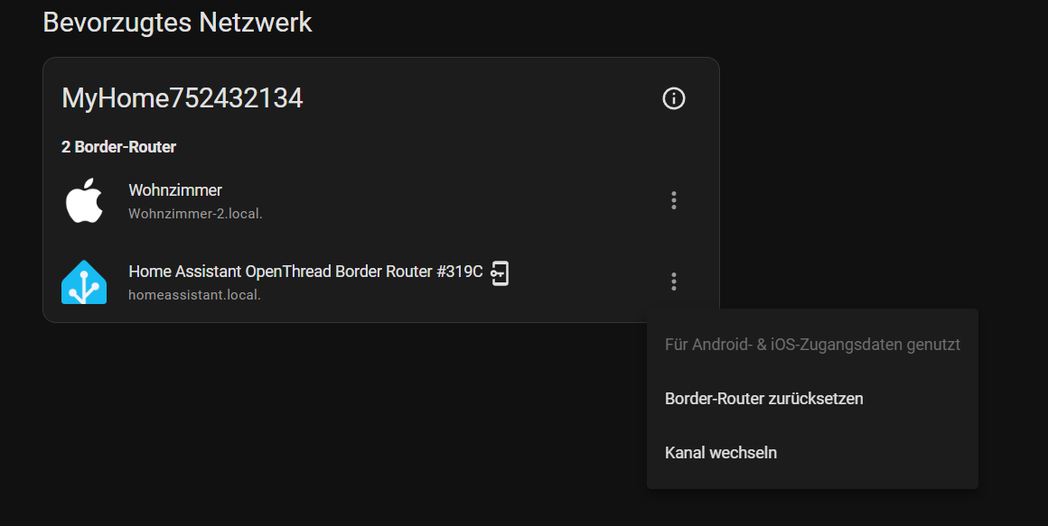

Bitte klick oben bei Preferred network auf die 3 Punkte und dann auf Für Android- & iOS Zugangsdaten nutzten.
Dann noch einmal versuchen zu verbinden.
Du hast Aktuell das Aqara Netzwerk ausgewählt für die Anbindung.
Generell ist es Ratsam alle Borderrouter in einem Netzwerk zu Sammeln da sonst jeder sein eigenes Netzwerkspannt und diese sich nicht gegenseitig Unterstützen.
