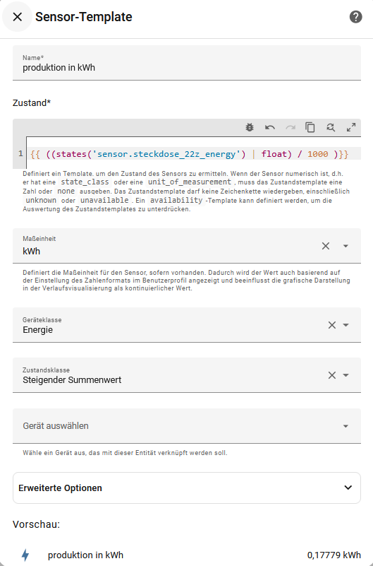

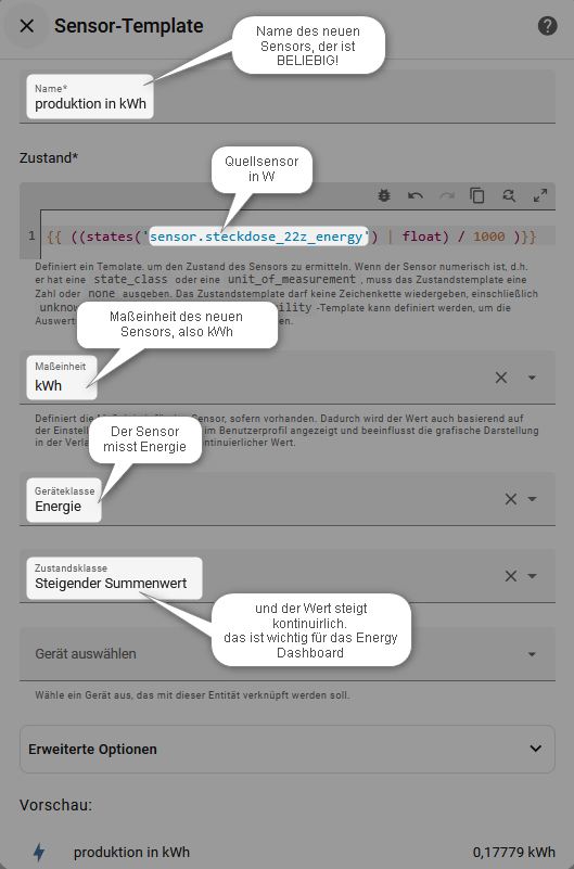

hier ein Beispiel:
Sorry, bin Newbie. DAs sieht aber nach einem anderen Weg aus,oder?
ich weiß nicht, wie dein „kleiner Helfer“ aussieht.
ich habe dir ein Beispiel für einen Helfer (template sensor) gegeben.
Übrigens: an den Template Sensoren hat sich seit Jahren nix geändert, da sind auch alte Videos weiterhin gültig.

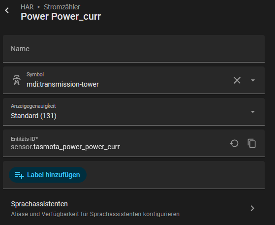

Aber wo ich das gerade sehe, muss da evtl irgendwo Energy zugeordnet werden?
Eigentlich nicht, dann würde HA dir schreiben das die Entitäten keine Zustandsklasse habe. Aber bitte schicke doch ganze Screenshots, so abgeschnittene Dinger erleichtern es nicht dir zu helfen.
Mittlerweile befürchte ich, dass der tasmota_power „Stromzähler“ rudimentär in HA eingebunden ist. Ohne Zustandsklasse, ohne Geräteklasse.
Und ja, das lässt sich anpassen. Aber für einen Anfänger …?
Evtl mal lieber mit dem Hersteller/Bereitsteller der Integration in Kontakt treten. Das würde dann allen helfen. nicht nur einem Individuum.
Aber dann müsste die fehlende Klasse doch trotzdem unter Benachrichtigungen auftauchen, oder irre ich mich da?

und: mein Beispiel rechnet von Wh auf kWh. (Energie)
Nicht von W auf kWh (ich wandle nicht Leistung in Energie)
