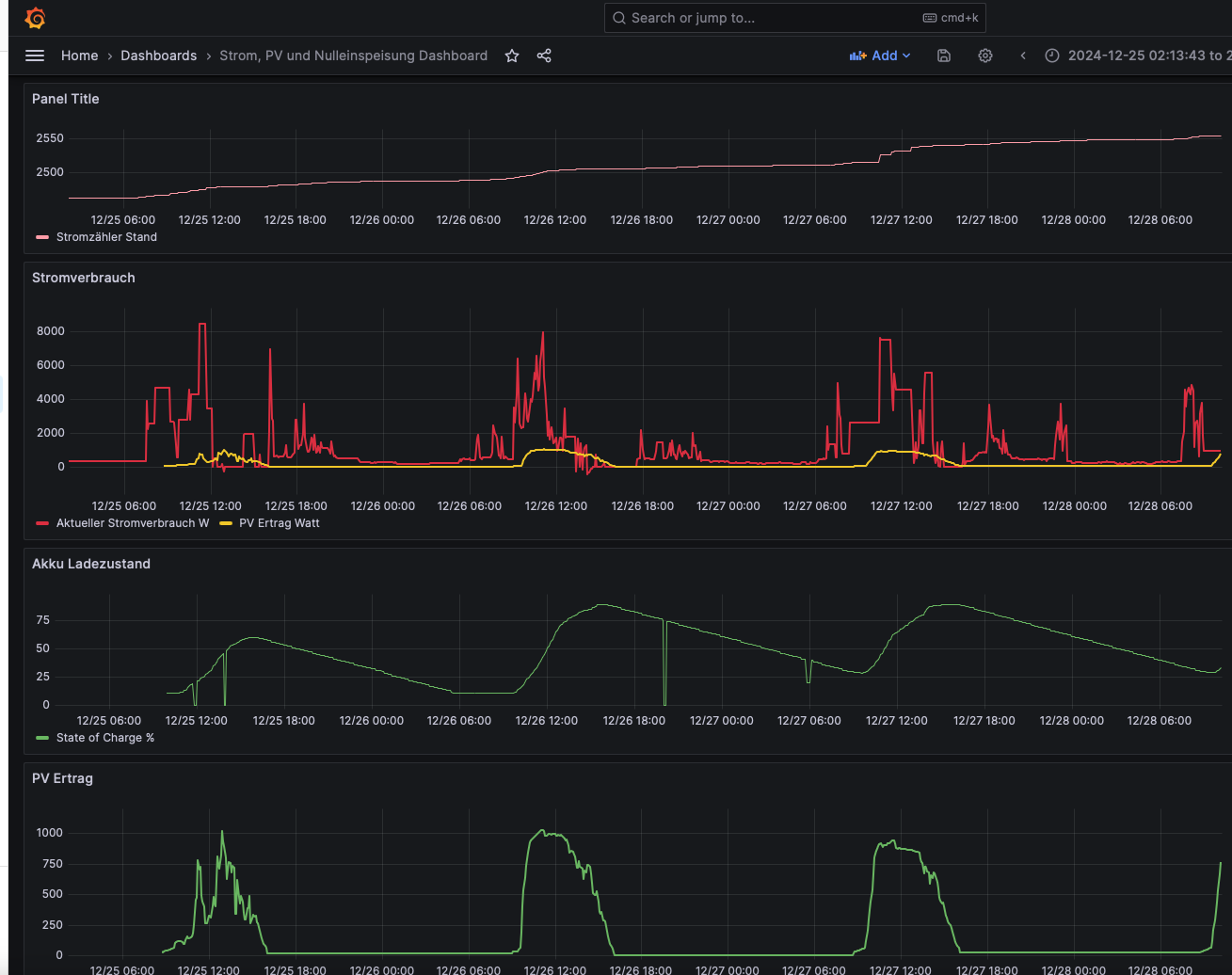

Mein Lieblings-dashboard ist mein Vergleich was genau mein Akku, BKW und Stromverbrauch macht zusammen mit meiner Nulleinspeisung.
Zumindest, wenn die Sonne scheint :wink: Dort sehe ich, wie verhält sich meine Nulleinspeisung nachts / Tagsüber, was macht der SOC, etc.

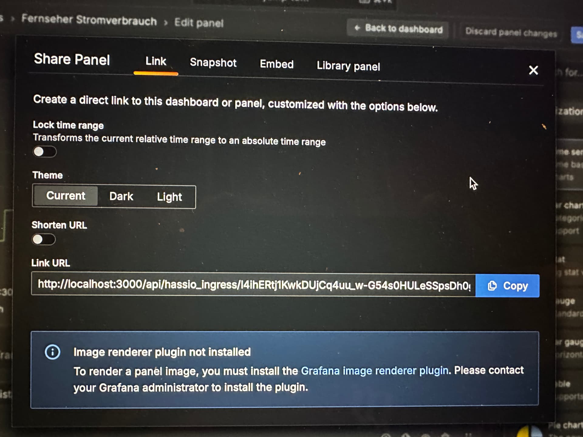

ich habe dein Video gesehen und auch gleich nachgemacht, du hast es so super erklärt das soweit alles geklappt hat, (schon mal Vielen Dank dafür!)
bis auf das sich, die erstellten Dashboards in Grafana nicht im HA in einer Web-Card anzeigen lässt, es kommt auch beim Fenster „Teilen“ der Hinweis : Bild-Render-Plug-in nicht installiert
To render a panel image, you must install the Grafana image renderer plugin. Please contact your Grafana administrator to install the plugin.
Ich denke den werde ich noch benötigen, oder?
leider bin ich jetzt da total überfragt wie ich das Installieren soll ???
kannst du mir da bitte helfen ??
Ich benutze die Aktuelle Version: 10.2.2
Vielen Dank

Gute Frage mit dem Bild Render Image. Das ist eine Möglichkeit, ich tippe aber, dass du vermutlich ein falschen Share Link ausgewählt hast.
Soweit ich weiß, kann man auch aus Grafana „Bilder“ erzeugen der Dashboards.
Kannst du mal dein Link teilen, den du aus Grafana in dein Dashboard einbinden willst?
Bei mir ist der so: Ich hab ein Teil der Zahlen ausgetauscht, gerne auch du aus Datenschutz (Ka ob das eine wichtige Kennung ist) Es geht vor allem um das ende des links)
(http://192.168.1.13:8123/api/hassio_ingress/-CcdpcoJzDasasfvv4BCwSSyasfasfiM/d/aas3245e-b790-2342-b1da-3472342348ea/strom-p12?orgId=1&kiosk=tv)
hier mein Link:
http://localhost:3000/api/hassio_ingress/l4ihERtj1KwkDUjCq4uu_w-G54s0HULeSSpsDh0gOO4/d/aebdhcam782yof/fernseher-stromverbrauch?orgId=1&from=now-6h&to=now&timezone=browser&editPanel=1&viewPanel=panel-1
mir ist aufgefallen das der Port 3000 ist und bei dir 8123, ob wohl ich auch Grafana über HA installiert habe ???
Hallo Alkly,
ich habe es jetzt selber rausgefunden was falsch ist, ich habe manuel „localhost:3000 " ersetzt durch meine IP Adresse gefolgt mit " : 8123“ jetzt wird es angezeigt in HA …
aber, Vielen Dank für deine Mühen
Done.
ja perfekt! Was auch noch du testen kannst, je nach dem was dir besser gefällt, am ende der URL viewPanel=panel-1 durch =1&kiosk=tv zu ersetzten.
