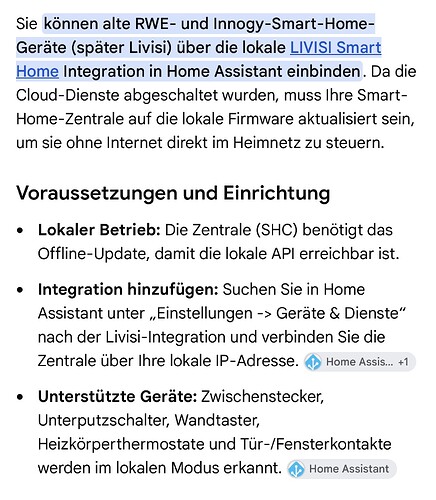

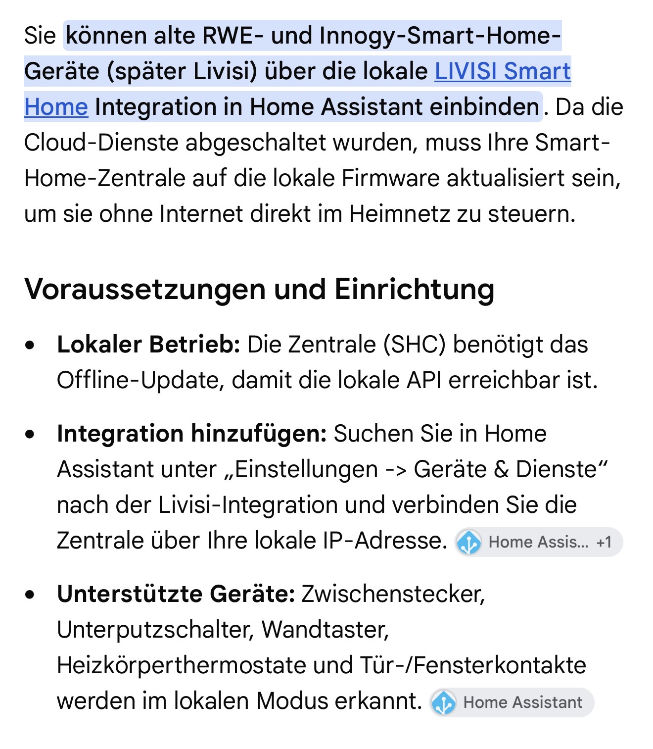

Sobald du Home Assistant am laufen hast kannst du fast alle Systeme miteinander Kombinieren, die Möglichkeiten sind fast unbegrenzt.
Wenn dein Funkschalter mit Home Assistant klar kommt dann kannst du ohne Probleme damit Shelly oder auch Homematic IP Steuern.
Das sagt Google:
Erst mal vielen Dank für die diversen Willkommensgrüße und auch die konkrete Antwort von Tino.
Das ist jetzt schon die zweite Empfehlung, alles über HA zu integrieren, so dass ich mich vielleicht doch diesem Thema nähern sollte? Eigentlich wollte ich bei einer einfachen und idiotensicheren Oberfläche bleiben, weil ich einfach nicht die Zeit habe, mich in ein solches Experten-System neu einzuarbeiten. Die Aussagen über die Dauer der Einarbeitung gehen leider weit auseinander.
Egal, erst mal ganz lieben Dank für die Hilfe!
Ich bin von Innogy alleine zu mit Apple Home und anderen Systemen zu HA gewechselt. Mit dem HA Green zum Start sehr einfach. Inzwischen habe ich die Innogy Geräte nach und nach durch Shelly, Bosch, Aquara getauscht je nach Anwendungsfall. Zwei Schalter sind noch drin für die ich keine Automationen habe. Die Innogy Geräte in HA funktionieren nicht brauchbar. Du musst also entweder alles auf einen Schlag machen oder wie ich für eine Zeit parallel. Die Innogy Zentrale ist bei mir abgeschaltet seit einer Weile und ab und zu sehe ich sie mit Verärgerung rumliegen.
