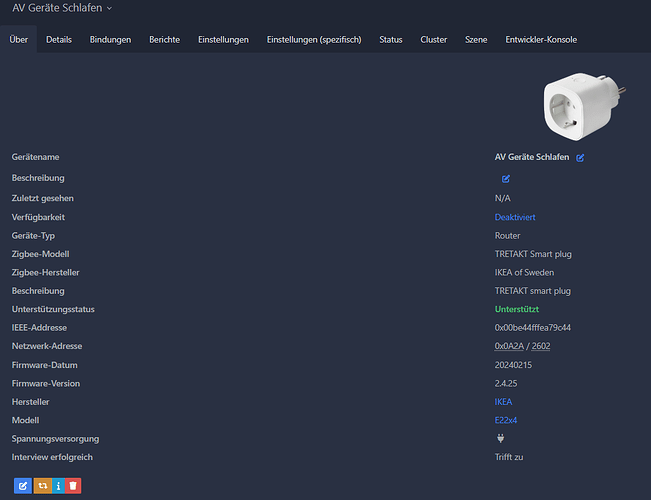

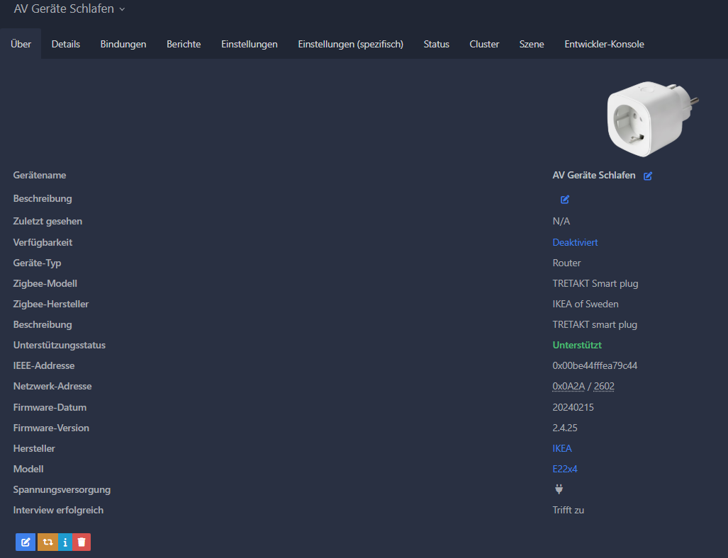

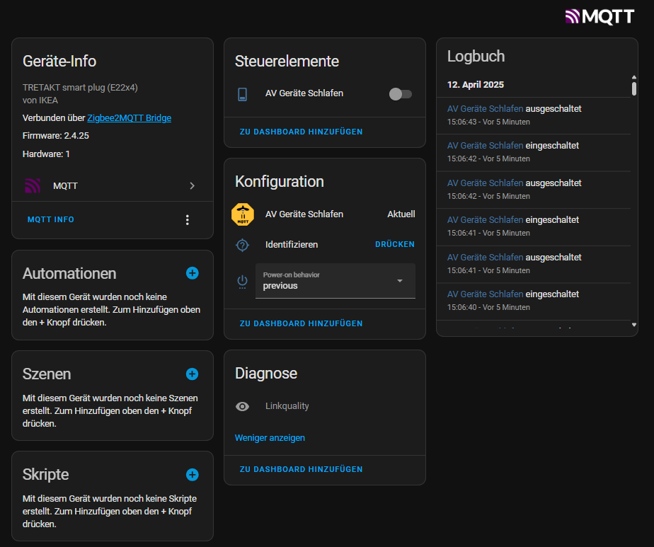

Leider kann ich das Ding nur ein und ausschalten. Die Entitäten für die Leistungsmessung wie Strom, Spannung, W und kWh fehlen, wichtig der Inselping wird hier auch als TRETAKT angzeigt:
Ich betreibe das ganze an einem Zigbee NabuCasa Stick über die Zigbee2MQTTBridge.
Den Plug habe ich auf die aktuelleste Version 2.4.25 udgedatet:

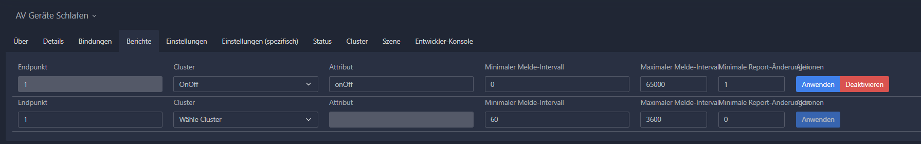

In den Berichten lassen sich keine zusätzlichen Entitäten auswählen:

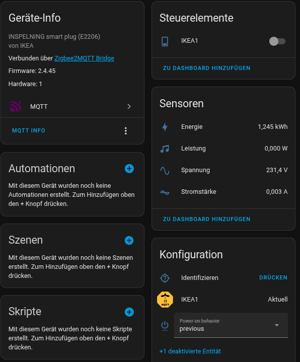

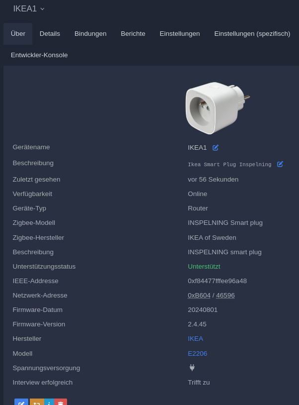

Stimmt die Typ-Bezeichnung auf dem Stecker?
Lieber Capilo
Du hast mich auf die richtige Fährte gebracht.
Das Ding wurde sogar auf den Kunststoffgehäuse falsch mit Inspelning gelasert resp. angeschrieben. Werde von den 3 Stück eines umtauschen…
