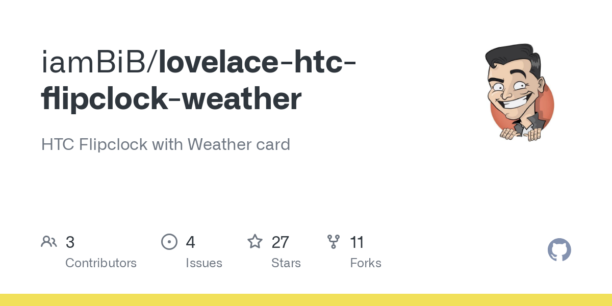

Hallo Zusammen,
Ich bin noch sehr neu im HA-Game
Ich würde gern folgendes in mein Dashboard nutzen
Leider verstehe ich die Anleitung nicht ganz (mein Englisch ist nicht gut)
Könnte mir evtl. jemand eine Schritt-für-Schritt Anleitung geben wie ich das Ganze installieren kann
Danke im Voraus
Marcel

Jetzt kannst du von der github-page mit den ersten Beispielen in deinem Dashboard testen,
  type: 'custom:htc-weather-card'
  entity: weather.dark_sky
  high_low_entity:
    entity_id: sensor.time_utc
  renderForecast: true
  sun: sun.sun
  theme:
    weather_icon_set: default
