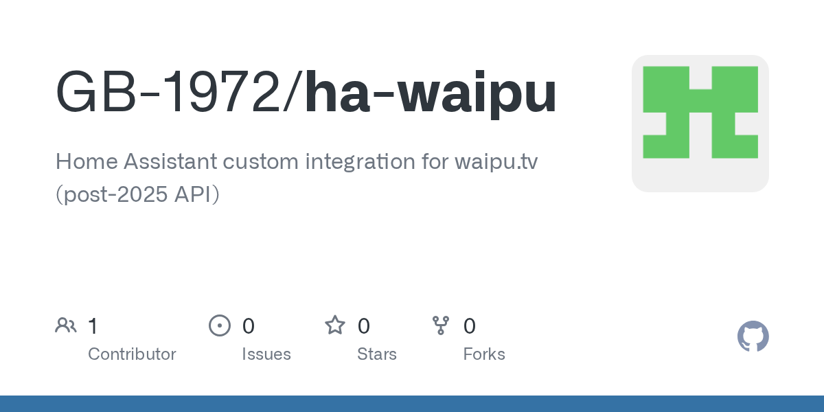

ich habe lange darüber nachgedacht, wie ich mein waipu-Abo irgendwie mit in HA integrieren kann.
Nach langen schlaflosen Nächten habe ich nun (zusammen mit meinem Freund Claude) eine Integration gebastelt, die schon mal ein guter Anfang ist und mir die Möglichkeit gibt, einiges abzufrühstücken. Es soll aber noch deutlich weitergehen.

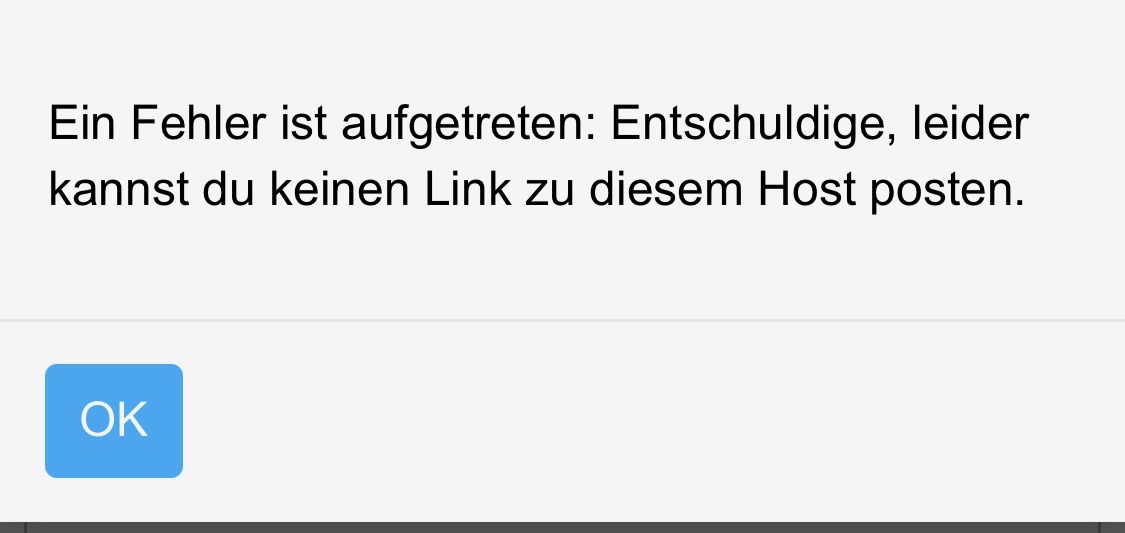

Leider kann ich in dieser Rubrik keine Links zu Github posten. Schickt mir doch eine PN, wenn ihr Interesse daran habe, dann schicke ich Euch den Link zu dem Github Repository.

Wieso solltest du hier keine Github Links posten können?

deshalb.

Ja und wo finde ich sie? :sweat_smile:
Edit: Habs dank der ganzen anderen Beiträge auf deinem GH gefunden
Hier der Link für all anderen: :slight_smile:
Warum konntest Du das posten und bei mir sagt das Ding, dass ich den Link nicht posten darf?
Ich denke Spamschutz. Du bist vor 14h Stunden beigetreten.
Nach einer neu Anmeldung in einem Forum und das ist bei den meisten Foren so, muss man zuerst mal bestimmte Anzahl an Einträge gemacht haben um für alles die Rechte zu haben als User! Das ist einfach zum Schutz der Foren sonst werden die mit Spam zugeschüttet!
Das ist eine Erklärung. Okay.
