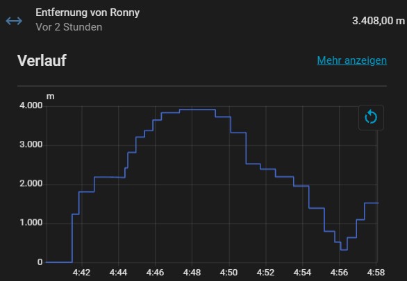

danke für deine schnelle Info. Vielleicht habe ich mich nicht genau genug ausgedrückt. Der Wert mit verbundener Bluetooth steht bei mir auf 5 Sekunden. Das funktioniert an sich gut, bei der Automation “betritt die Zone”. Jetzt hatte ich meine Automation umgestellt (Zone wirklich nur ums Haus gesetzt) und “wenn der Abstand (also Proximität) weniger wie 150m” → Garagentor auf. Es passiert aber nichts.
Dann habe ich mir heute mal den Verlauf angeschaut. Also das sind definitiv keine 5 Sekunden-Sprünge :wink:. Aber vielleicht ist die Integration dafür auch nicht gemacht. ODER - ich mache immer noch etwas falsch. :joy: Das will ich mal nicht ausschließen.
