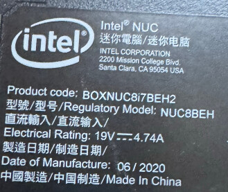

mein Intel Nuc hat Lüfterschaden das Ding macht sehr schleifende Geräusche
man kriegt bei Amazon eh Ersatzlüfter aber was bei mit steht BEH2 die Lüfter sind aber nur Für BEH ist da ein Unterschied ?

Moin, da wird es keinen Unterschied geben. Schaue dir die Form und Haltepunkte bei deinem an und vergleiche sie mit dem BEH. Vielleicht ist da etwas verdreht angeordnet. Aber ansonsten kannst du den kaufen, von der Spannung und Steuerung über pwm sind die gleich.
ich kann den halt vorher nicht zerlegen , weil wenn HA länger offline ist gibts stress im Haus , ich bestell den mal wenn nicht kann man den eh zurück schicken
Genau, Versuch macht klug, aber sollte schon passen.

Beim Kauf darauf, dass der Lüfter mit deinem spezifischen NUC-Modell (NUC8i7BEH) kompatibel ist
